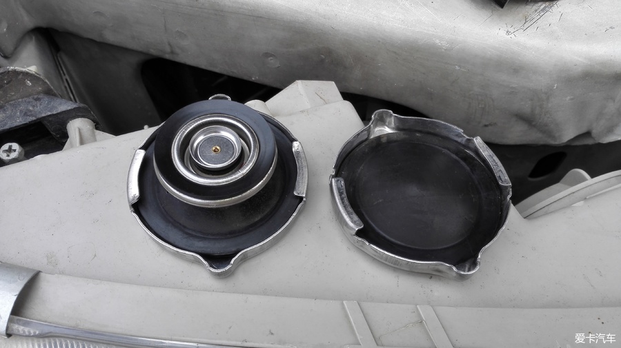

无压力水箱盖正式登场
翻箱倒柜找出原来旧盖子,将中间小的带压力的密封圈拆除。对水箱盖不了解的兄弟可以看我这个贴《水箱盖拆解---你不一定知道的盖中盖 》,拆解后有12个零件哦
网页链接
中间这个小的密封圈就是保持水箱压力的,一般水箱盖的压力在15磅/平方英寸(1.05公斤力/平方厘米),拆除后用螺丝+AB胶密封+轮胎皮搞定。
这样水箱内的压力就大致与大气压持平了,避免涨裂边盖。(大致的意思就是说水箱内还有水泵高速运转带来的压力,准确的说略高于大气压)

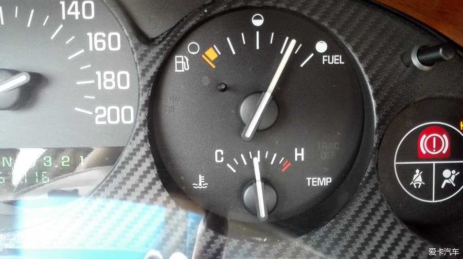

目前,一般情况下水温除了怠速都是比较稳定的在左边一个半,乡村公路不堵车也跑不快,高速更没事了,另外水箱的散热当然应该是良好的。

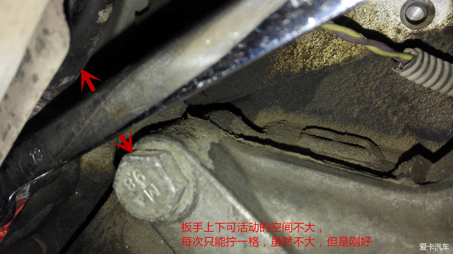

上面这个螺丝很好拆,13#套筒+加长杆轻松搞定!难就难在下面这个螺丝,完全被挡住,套筒就不要想了,棘轮也用不上,只能用13#开口。注意一定要在冷车的时候操作。
空间位置非常小,扳手卡入后上下转动的距离也非常小,但每次正好能拧动一格,耐心点,就这样一格一格的拧,然后用另一个手配合慢慢取下螺丝
