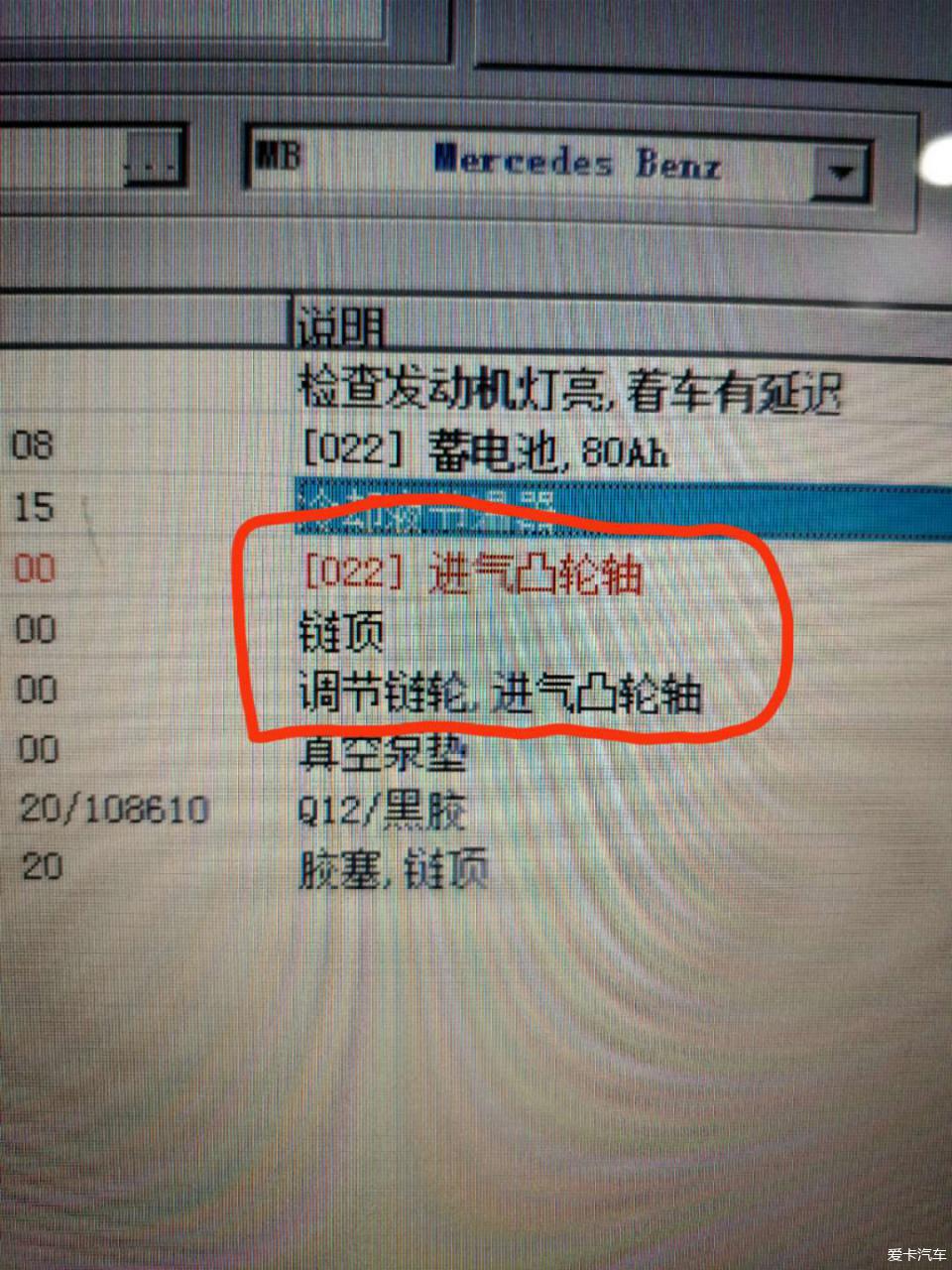

4月17日下午开车时,突然点火延迟,亮发动机故障灯,动力下降,因为对车完全是小白,只能上论坛求助,说271是凸轮轴调节器的毛病,274应该也差不多吧,虽然过保但看到有人善意索赔成功也就开去4S试试,不出所料的被拒绝了,4S店进气凸轮轴一套维修报价14000元,因为穷,所以只能出去找地方修,辗转找到一个比较靠谱的店,老板是一辆17款的E200,同样的274发动机,
一开始老板说这玩意没那么容易坏,你可能是感应器坏了,把他车的感应器装我车上问题仍然存在。。。。。。。印证了这玩意就是那么容易坏,271坏的是凸轮轴调节器,274这一点改进了,问题却出在了凸轮轴信号盘上,因为信号盘与轴不是焊死的,跑时间长了会发生移位,发生移位啊。。。。。。不能修,只能换整个凸轮轴总成,发动机组件都能成为损耗品,跑几万公里就要换一下我也是醉醉的了
修好,试车,动力回来了,点火不延迟、车抖的也没那么厉害了,N档挂D档,D档挂N档冲击也没那么明显了,

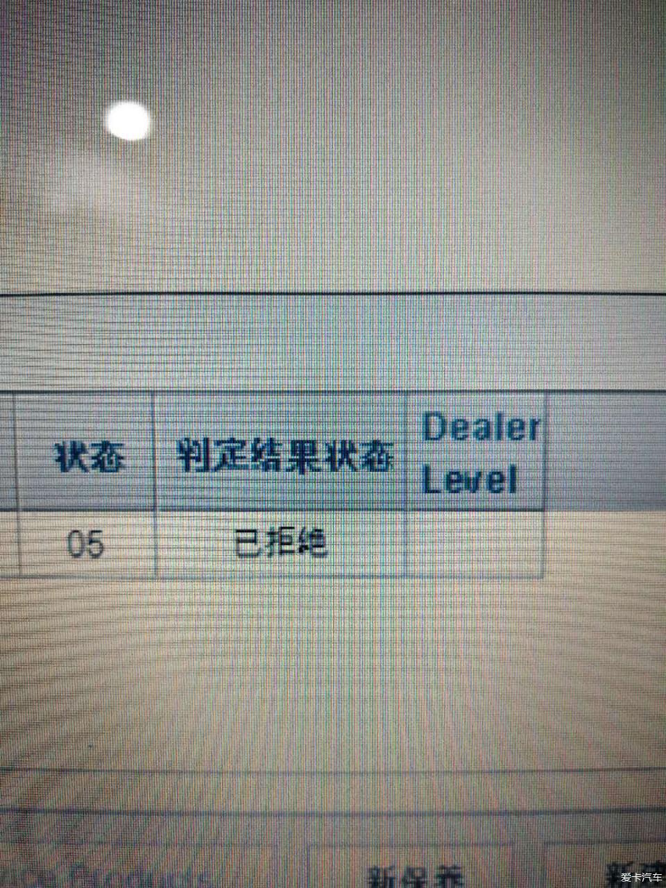

4S点申请善意索赔的结果。。。。。。

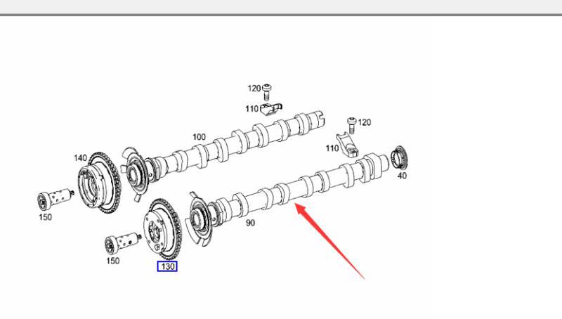

4S店报的要换的东西

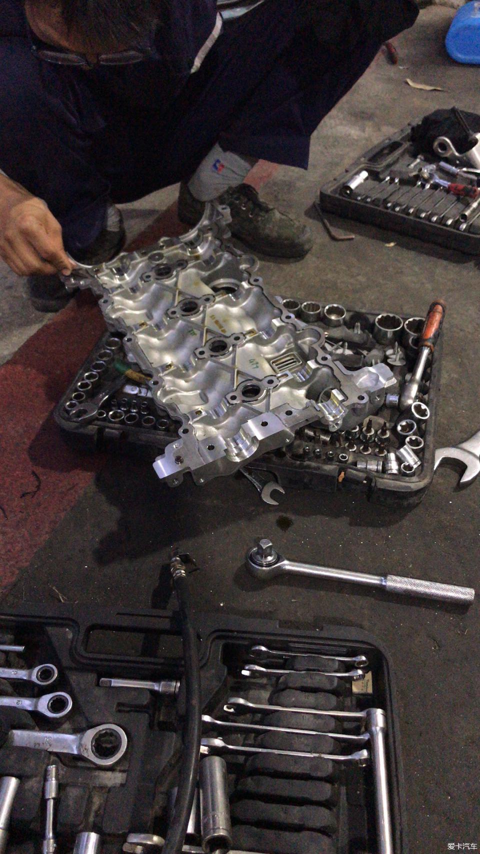

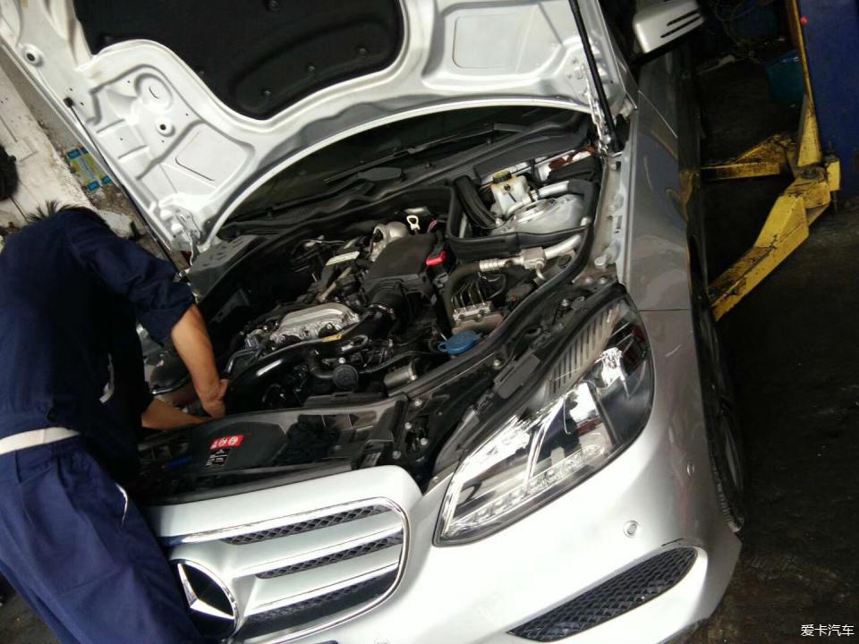

开始拆

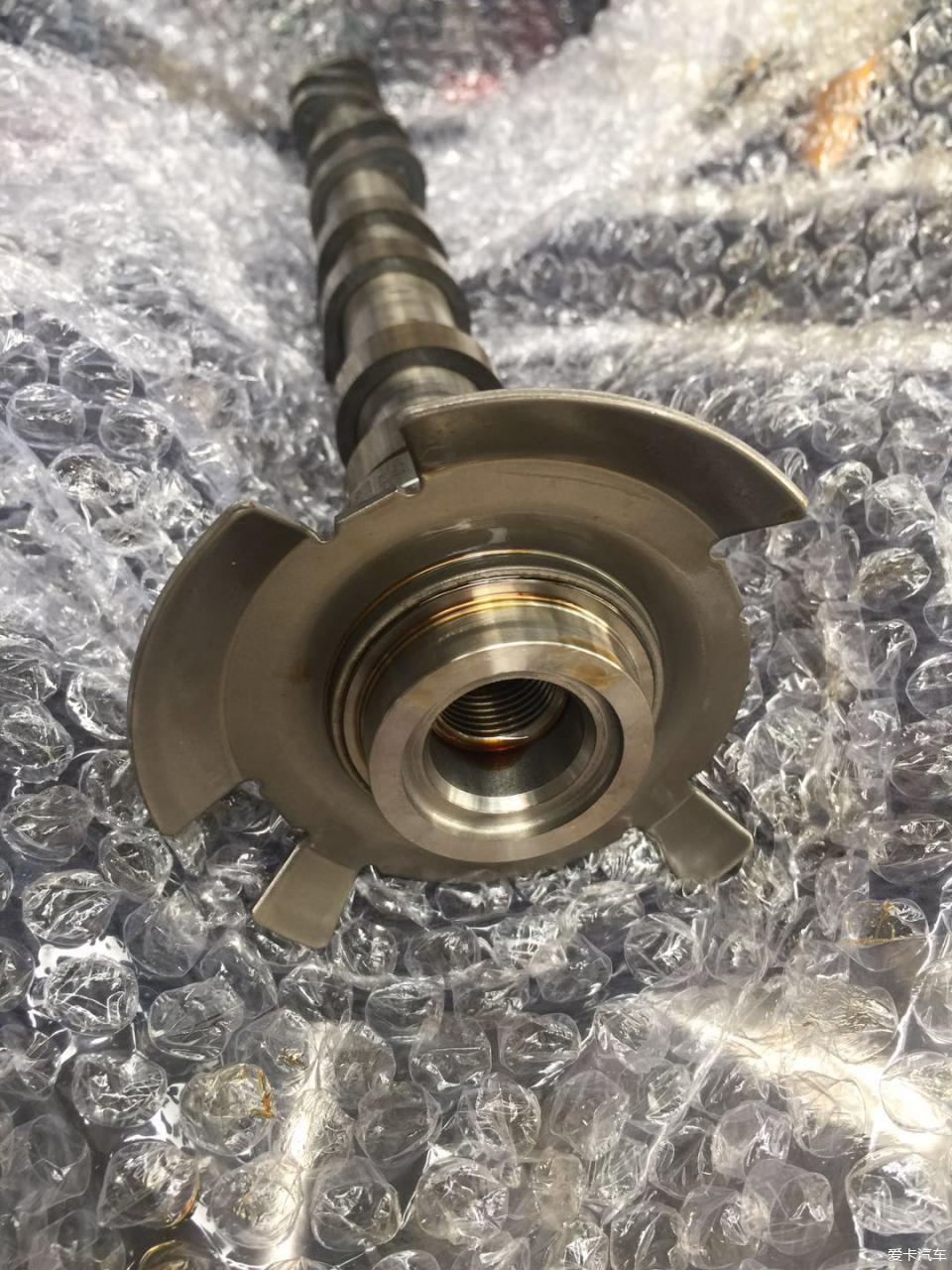

就是这个总成要换,信号盘跟凸轮轴不焊死有可能跑一段时间还会移位
画黑线的地方就是移位的位置,大概两三度左右
把上面的胶刮干净,才能重新涂胶

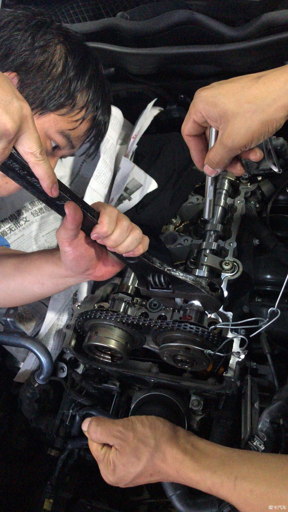

没有专用工具,老板自己做了一个,看起来很简陋,效果是一样的,二十分钟就装完了
凸轮轴总成我买的是原厂的,据说也没有副厂可以换,搞下来费用也没比4S低多少。。。。。。。

2010年老E200此时此刻的行驶里程是181299KM,凸轮轴调节器还正常,看到有车友的维修帖就有点担心,如果没有大件损坏,我准备把老坦克开成老爷车,添置一台电动车,等仰融的正道上市。
我的调节器没坏,是凸轮轴的信号盘移位了,只能换整个进气凸轮轴总成
