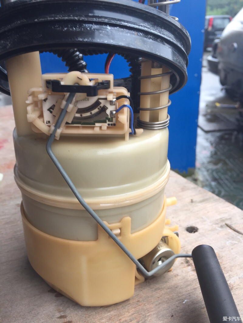

下面开始主题吧,本次主角,两个油浮子。奇骏有两个油浮子,分别在后排座位底下两个洞中。
这是油泵上的油浮子,也是主油浮子

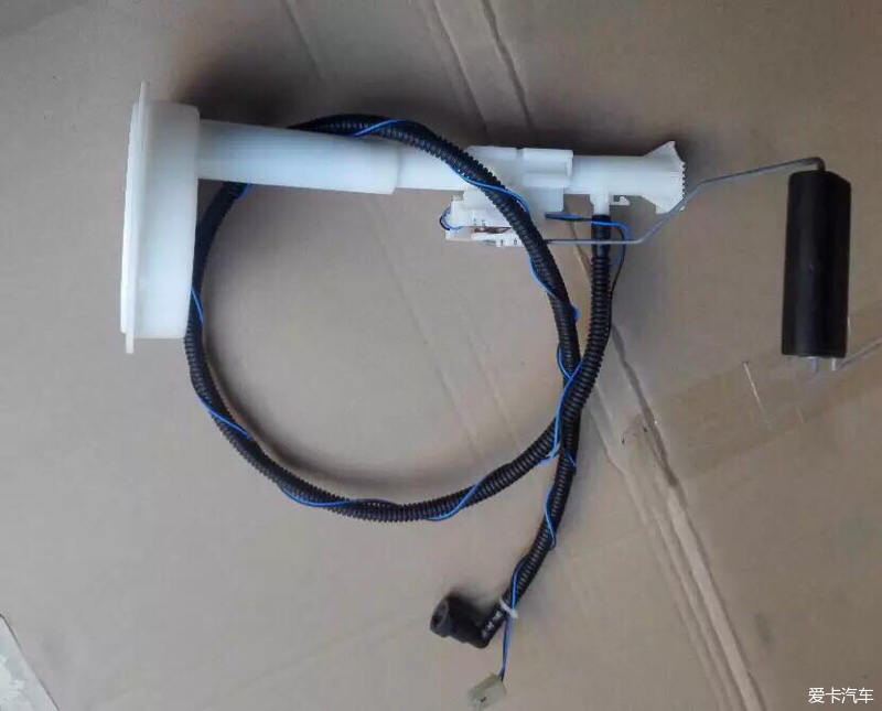

这是副油浮子

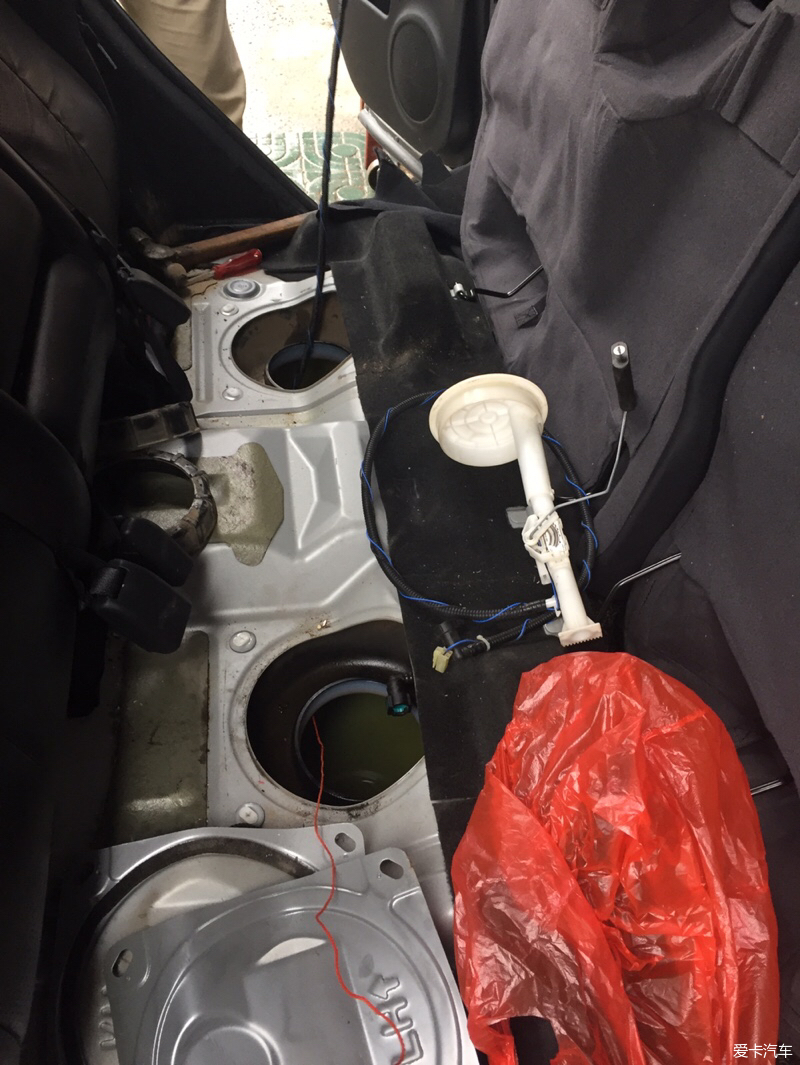

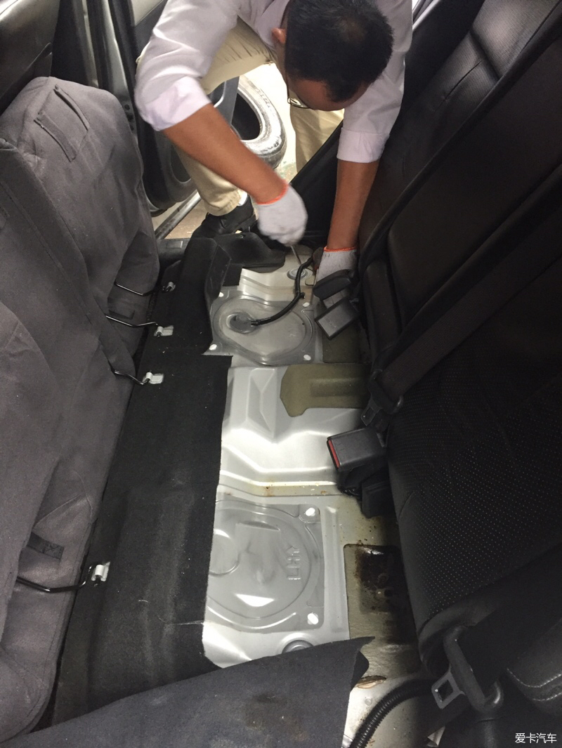

到朋友开的修理厂,开搞。打开后排座椅,掀开绒布就看到了油箱盖。
很好拆
然后依次打开就好了,这个不用解释,修车的都知道。很简单。

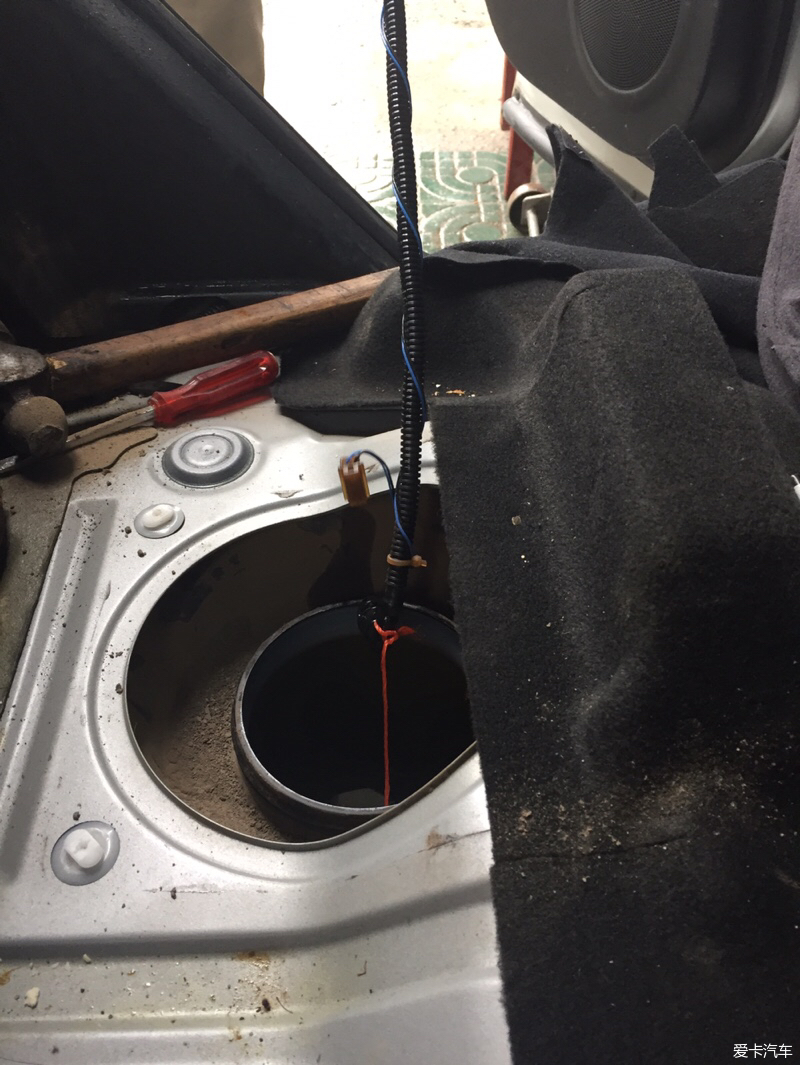

先把油泵拿出来,就是左面的那个洞里

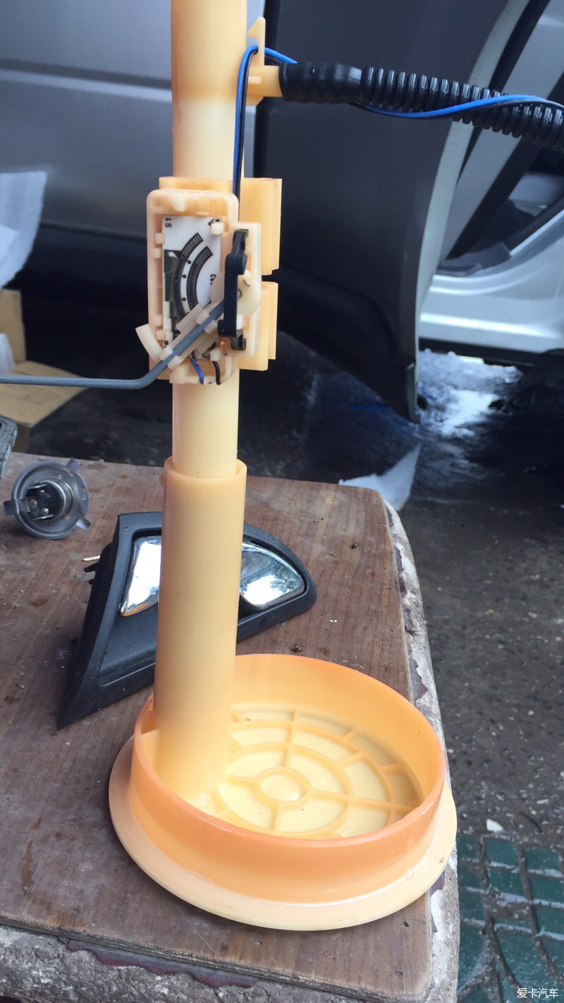

拆油泵上油浮子。很简单,轻轻一个测滑而已。

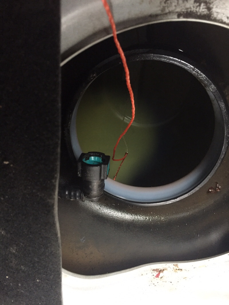

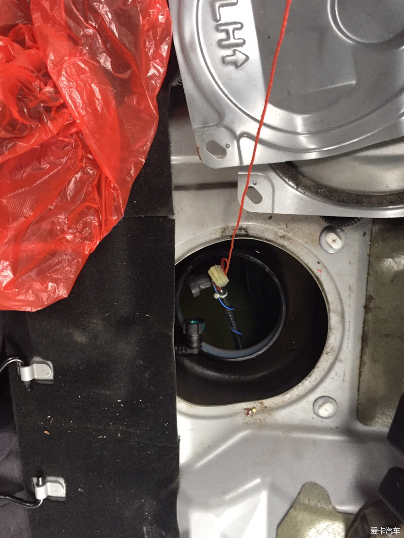

拿下来后是这个样子了。下面再拿副油浮子,这里需要注意一点,油泵和副油浮子是从油箱连起来的,拿的时候绑根线,回头容易穿引
把科雷傲的配件,按拆下来的方式,再装回油泵上即可。然后,把它安回去。大家看看,拆下来的主油浮子和科雷傲的差别
主油浮子。大家自己比较,形状啥的
副油浮子差不多形状
下面,怎么拆下来的怎么把新的装回去。

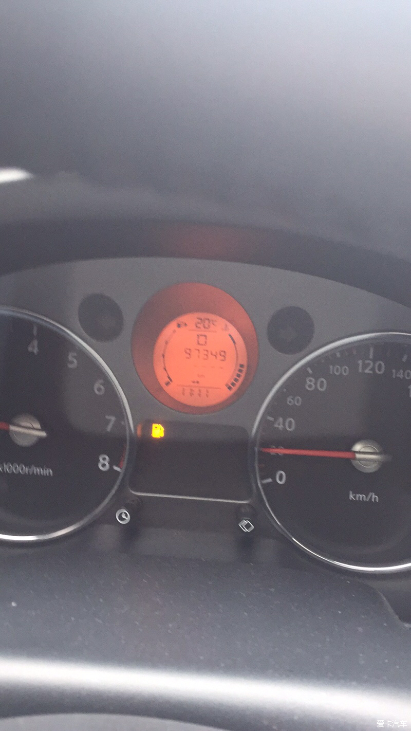

刚才说了,油表已经显示没有油了,但安上新浮子之后大家自己看
其实还有大半箱油的。
换上后到加油站加满油,天呐,终于见到什么叫加满油了
