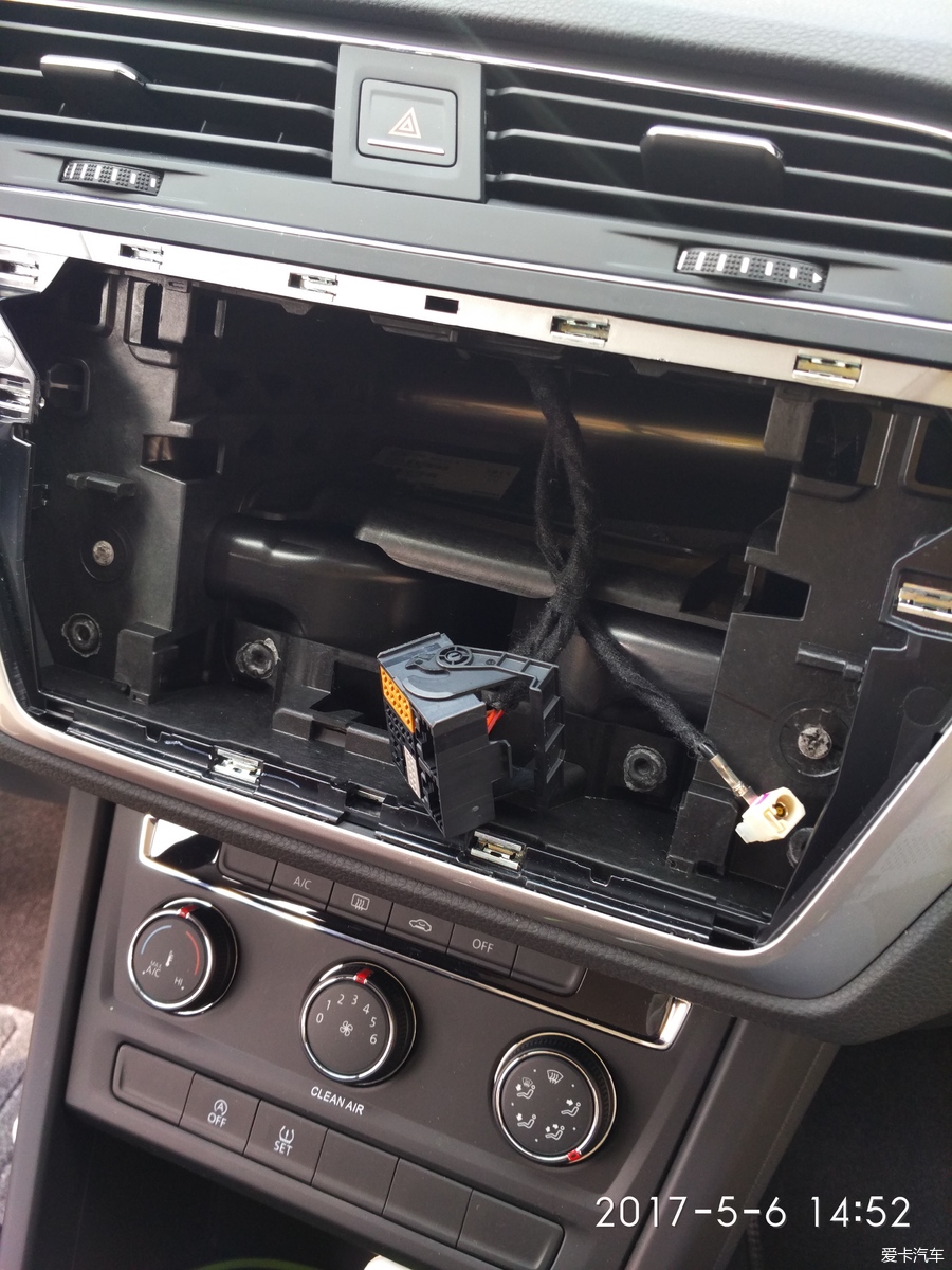

2017年5月拿的自风白胖,第一时间自己动手装上了早一步下手闲鱼淘来的嘉旅上6.5寸MIB280C。
在加装倒车影像和装行车记录仪时有了二种方案:
1.使用原车后门手把式摄像头及原车线束+6.5寸MIB,行车记录仪使用360独立式的
2.使用牌照灯罩式摄像头非原车线束+7寸后视镜式前后双录行车记录仪
在学习了论坛前人的几个帖子后,决定选择方案2
个人理由:
1.材料成本及适应性来说2方案更实用经济一些。
2.在手头没有5053套件下2方案很便捷,不用考虑MIB的匹配问题。
3.实现了倒车影像和行车记录后录一体化,原车倒车雷达工作独立无干扰,画面切换快速流畅。

牌照灯式的装不了吧,我以前买过退了又换的门拉手式的,图像非常清晰
牌照灯罩式的可以装的,这个灯罩完美匹配的可以自由搭配不同像素品质的摄像头,清不清楚要看摄像头的传感器的解析度的,所以摄像头建议单独买带红外功能像素高的x宝都有。拉手式不用原厂线束也是有的就是效果不好的呵呵!
