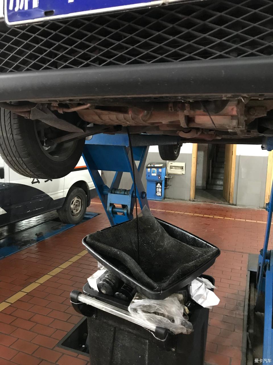

开始更换机油,一晃半年又过去了,时间过的真快
机油也已经变的乌黑

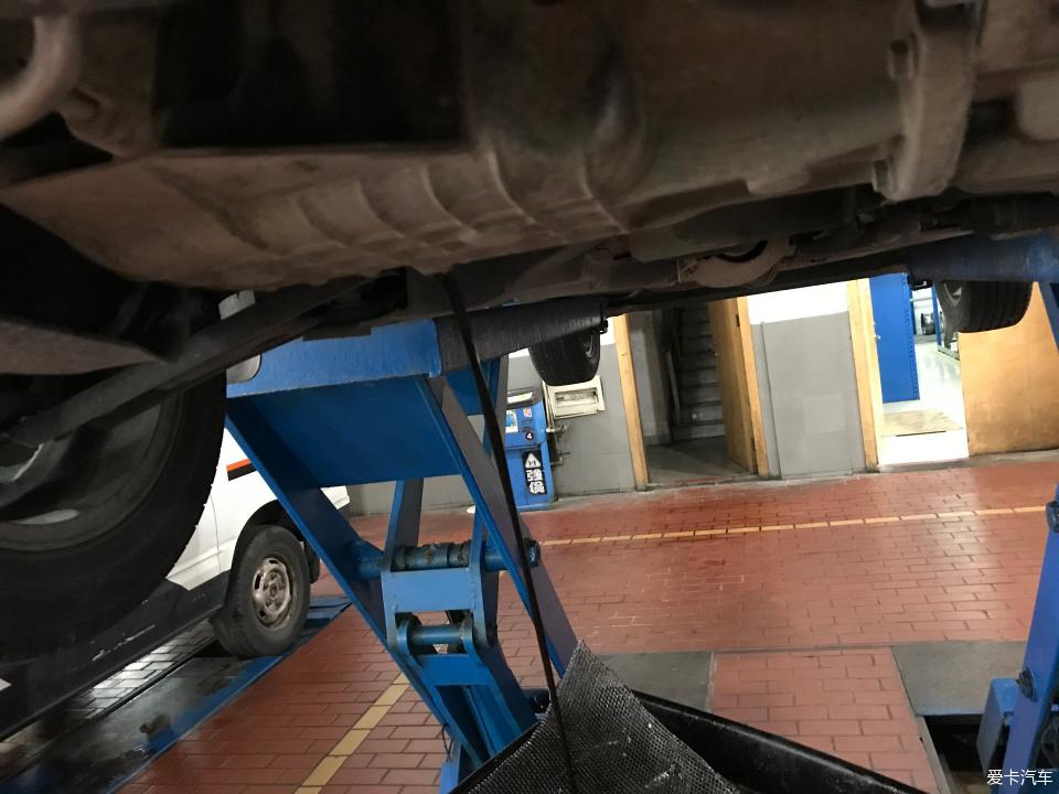

等待机油完全放干

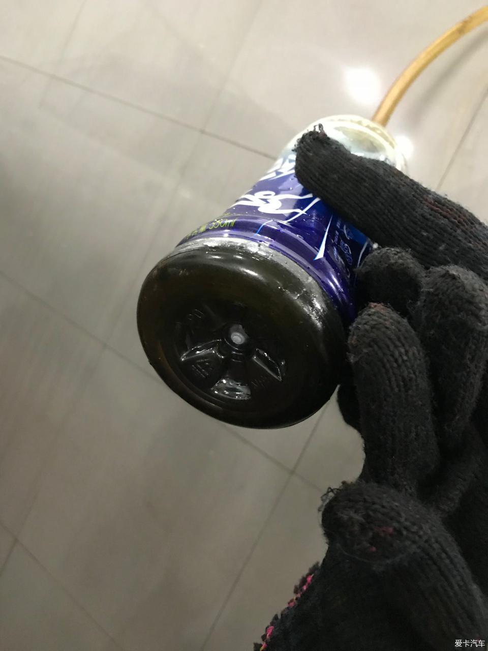

换下来的机油滤芯

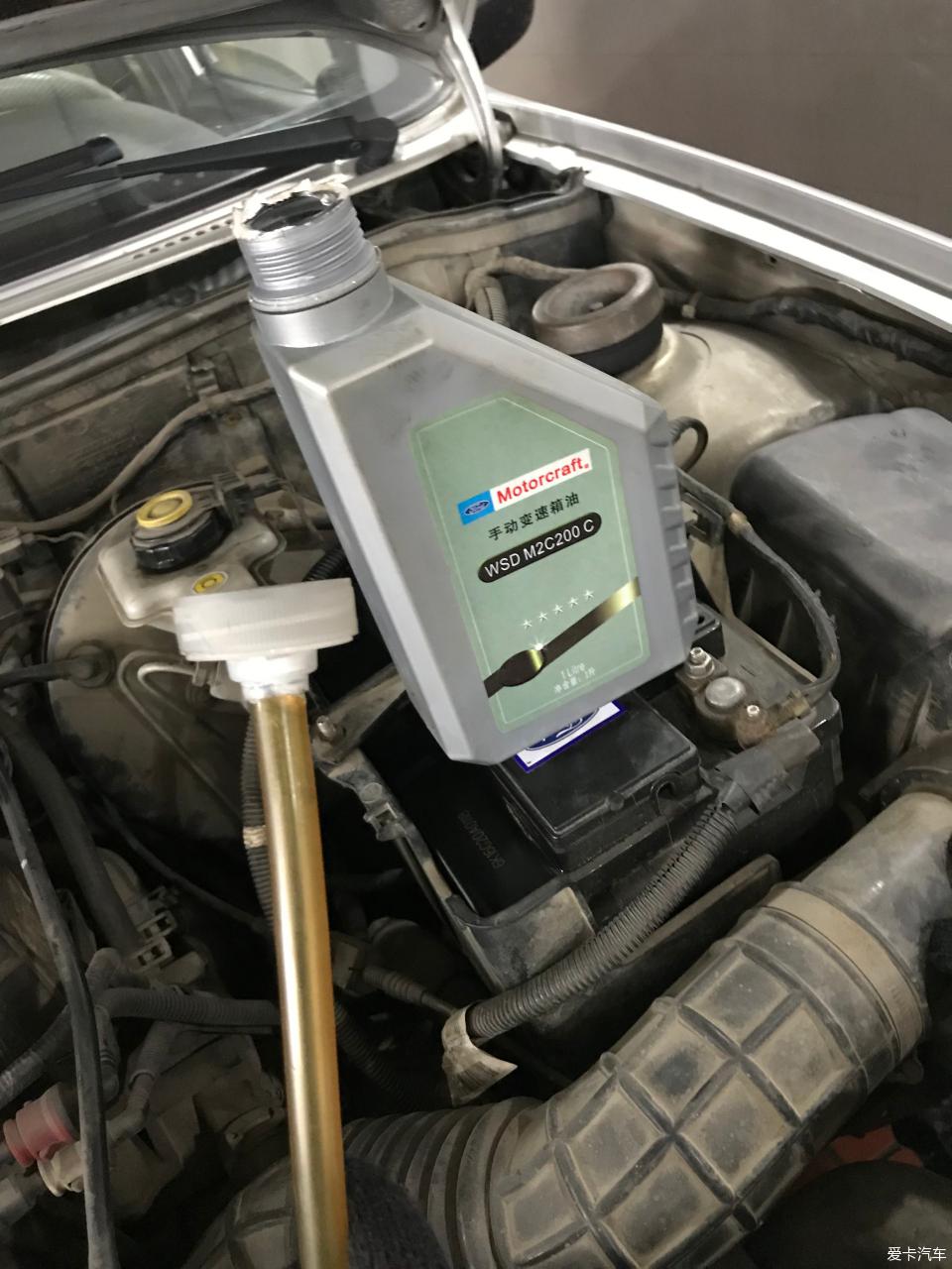

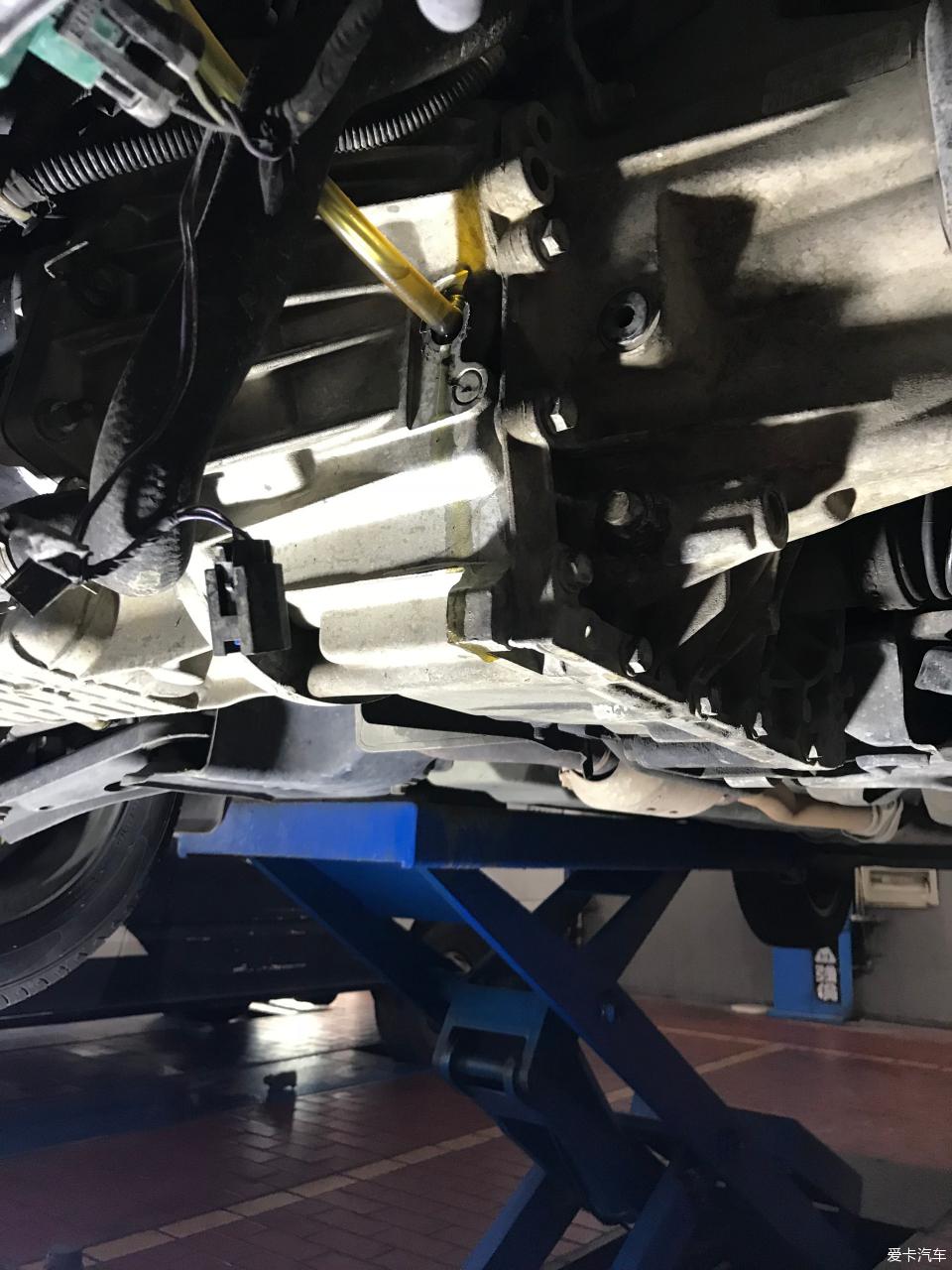

准备添加变速箱油,主要因为换挡杆油封常年漏油,所以决定添加

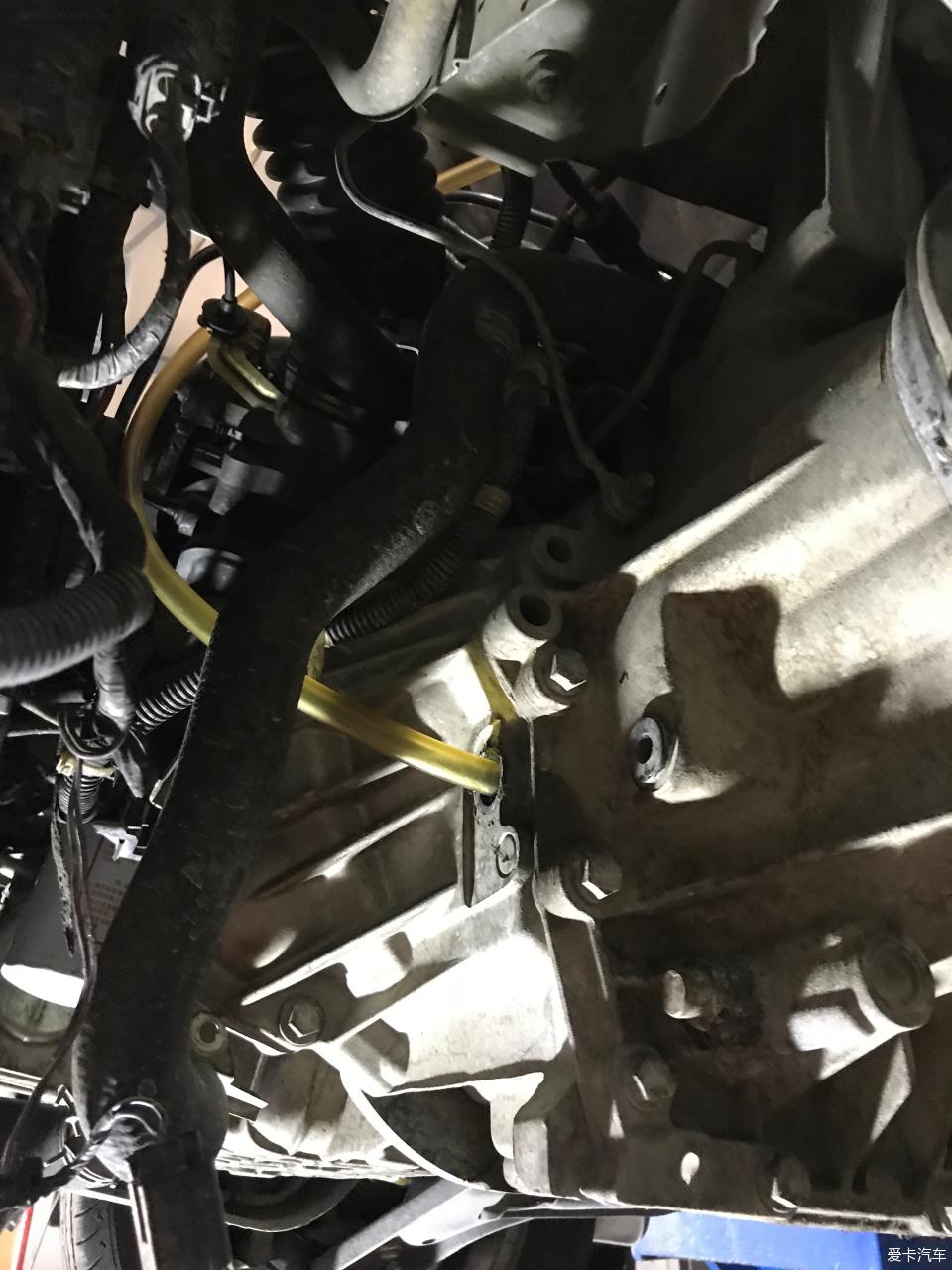

自制一根透明小管子从上方引至加油孔
变速箱油前不久更换过 因为不清楚用量,所以加少了,标准用量是3L
原厂手动变速箱油
自制的小管子 加起来还是挺方便的
直至加满 溢出即可

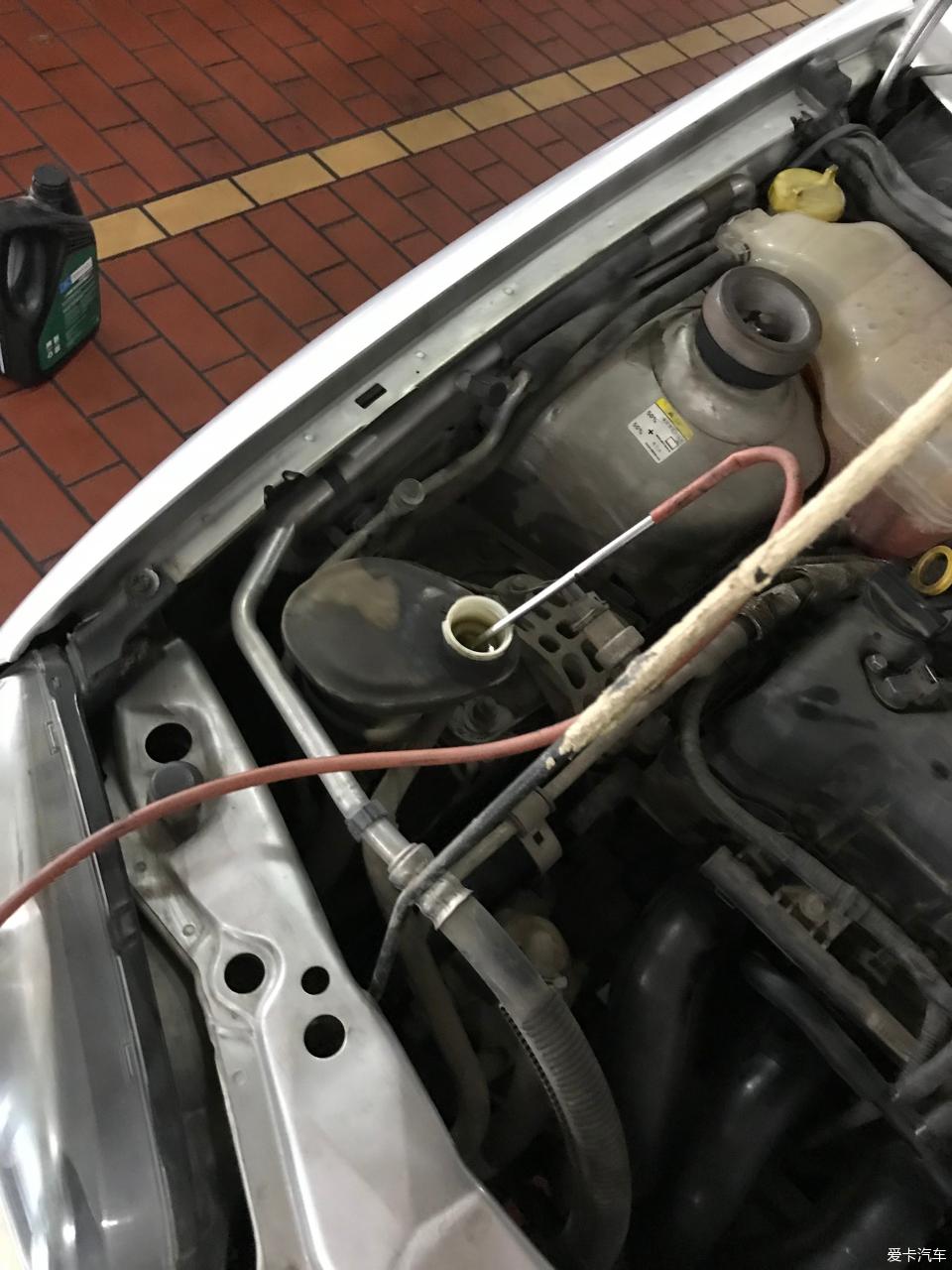

接下来是更换转向阻力泵油
用仪器把壶里的油吸干,重新添加新助力泵油
福特的助力泵油是红色的 也就是这款变速箱油 通用,把油重新添加至刻度线处即可,然后反复打方向 让油充分进入到方向机助力泵中

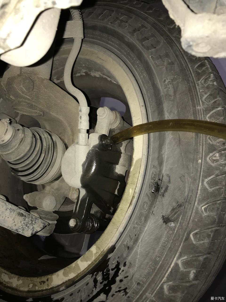

自制的接油瓶,还是挺好用的,排空气时,一人在车内踩住刹车,一人在车下排空气,拧松刹车分泵上的排气孔 刹车油就可排出,反复多次踩与松,直至发现排出的刹车油成柱状没有空气为止
近距离看排气孔
一会儿功夫接油瓶就有好多废油了

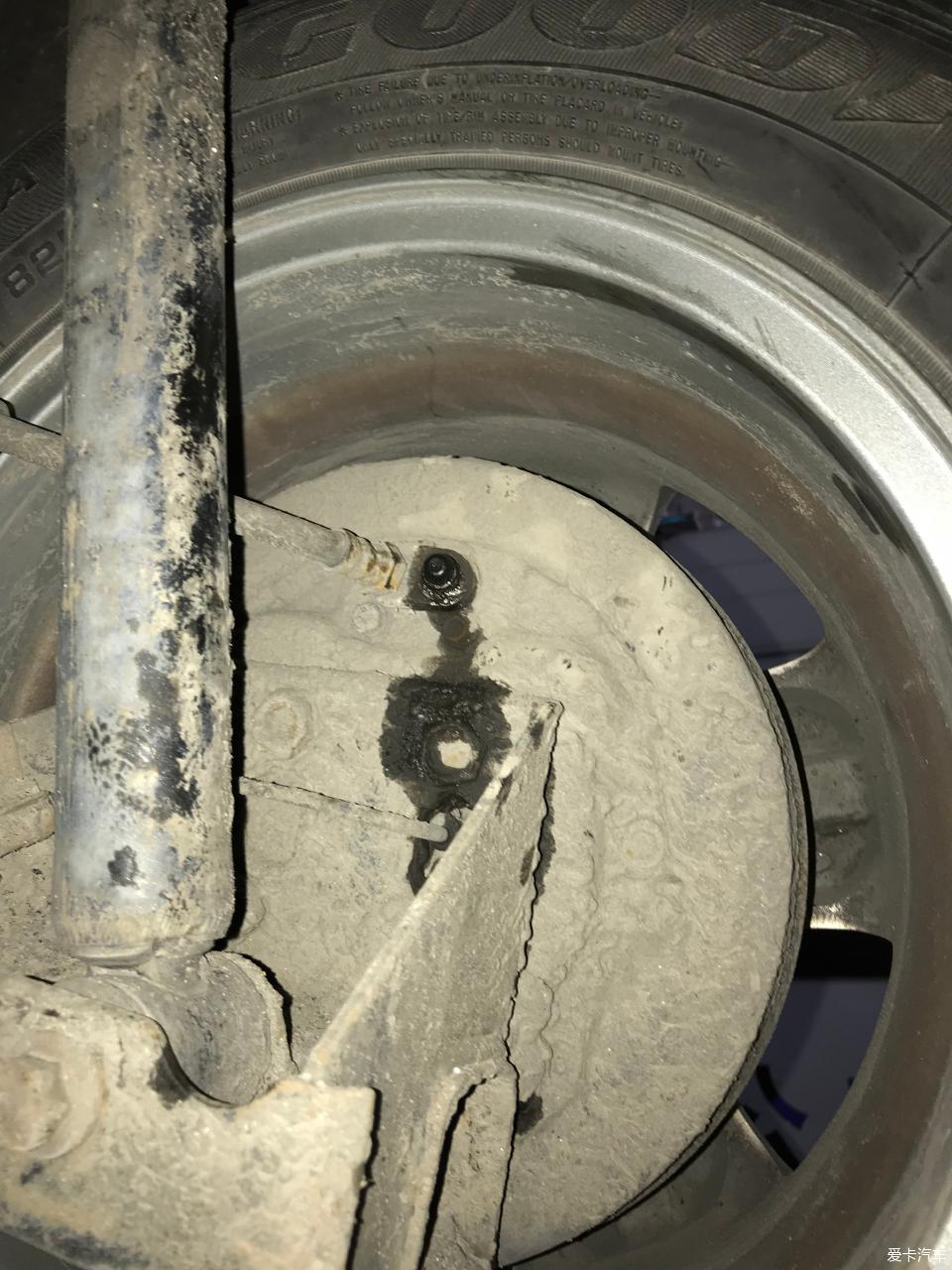

这是后轮的排气孔
当4个刹车分泵的废油排出之后 瓶子也接了不少
直观的看见瓶里的刹车油已经变质,变绿,且含有水分,冬天行车极不安全
