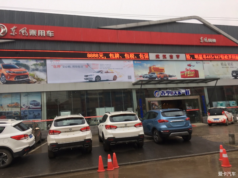

天下着雨,我到欢乐谷转车,没车开出行真不变……

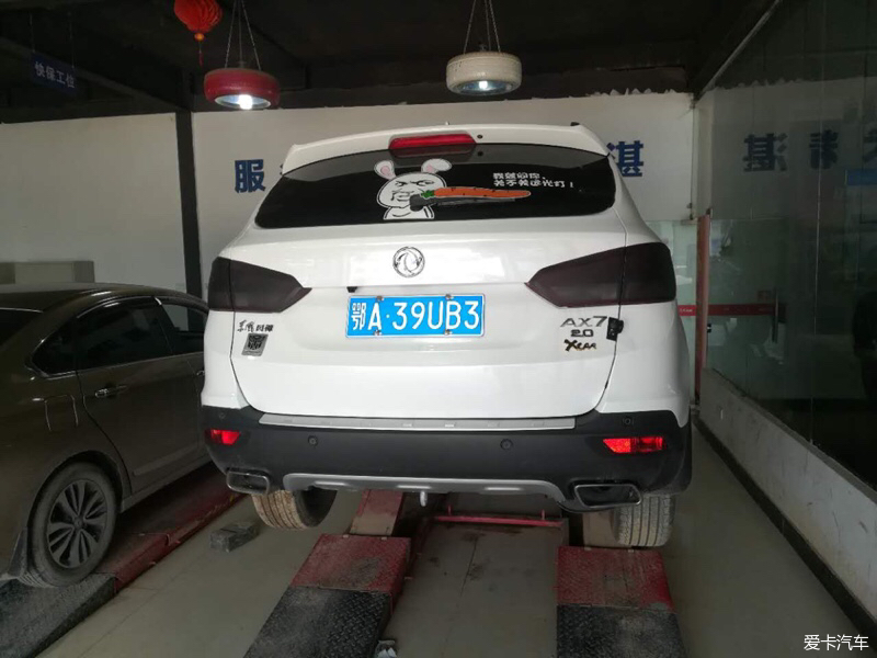

4S店门口停满了待交付的车…

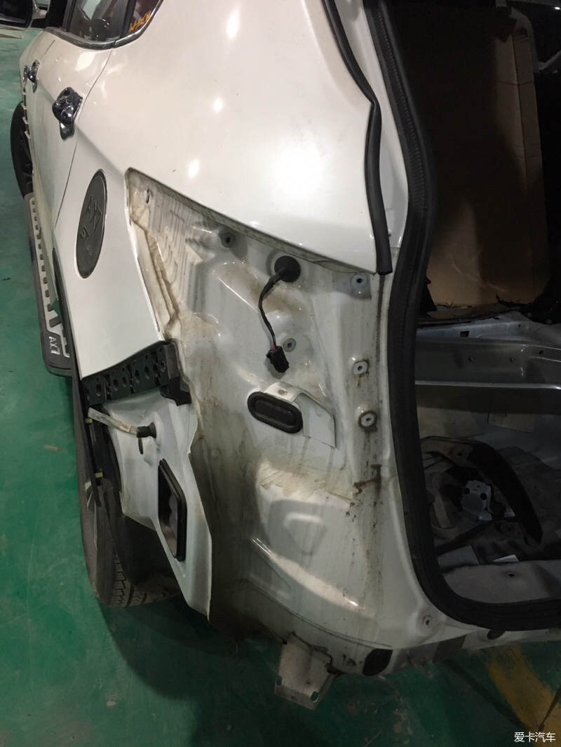

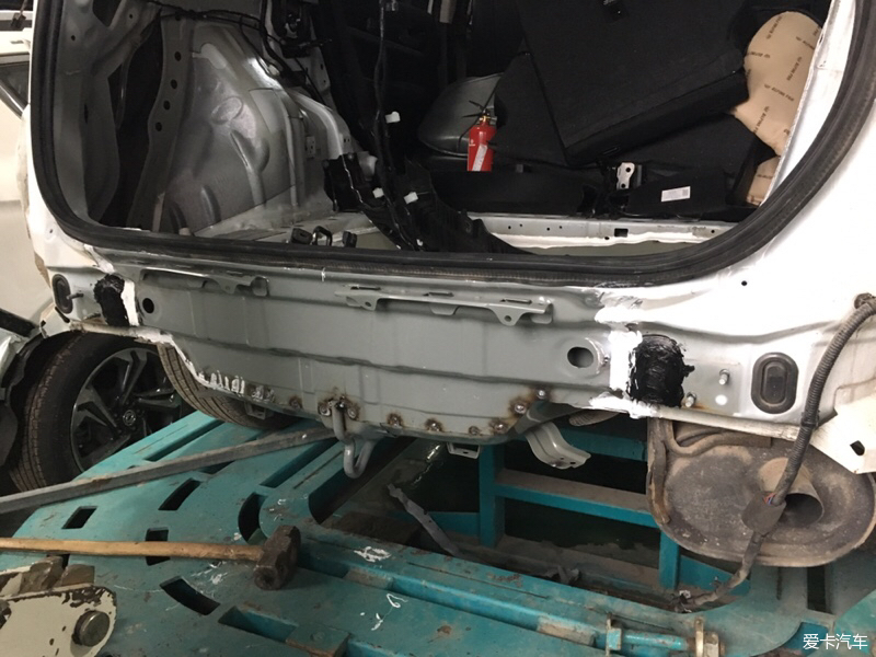

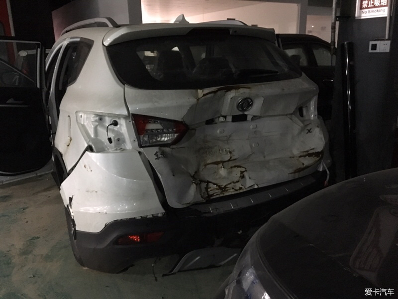

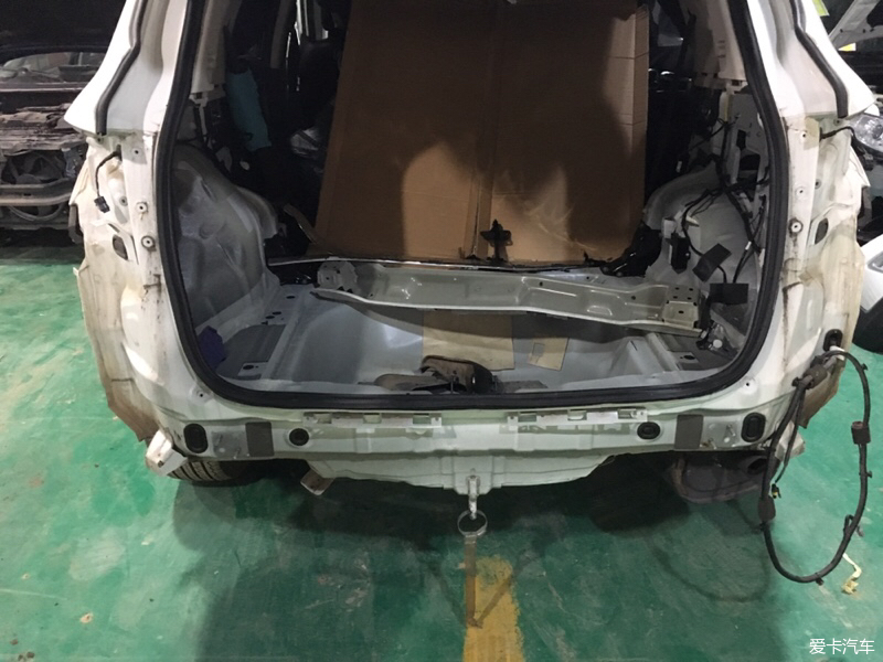

来到已经拆掉后包围和防撞梁的AX7了……

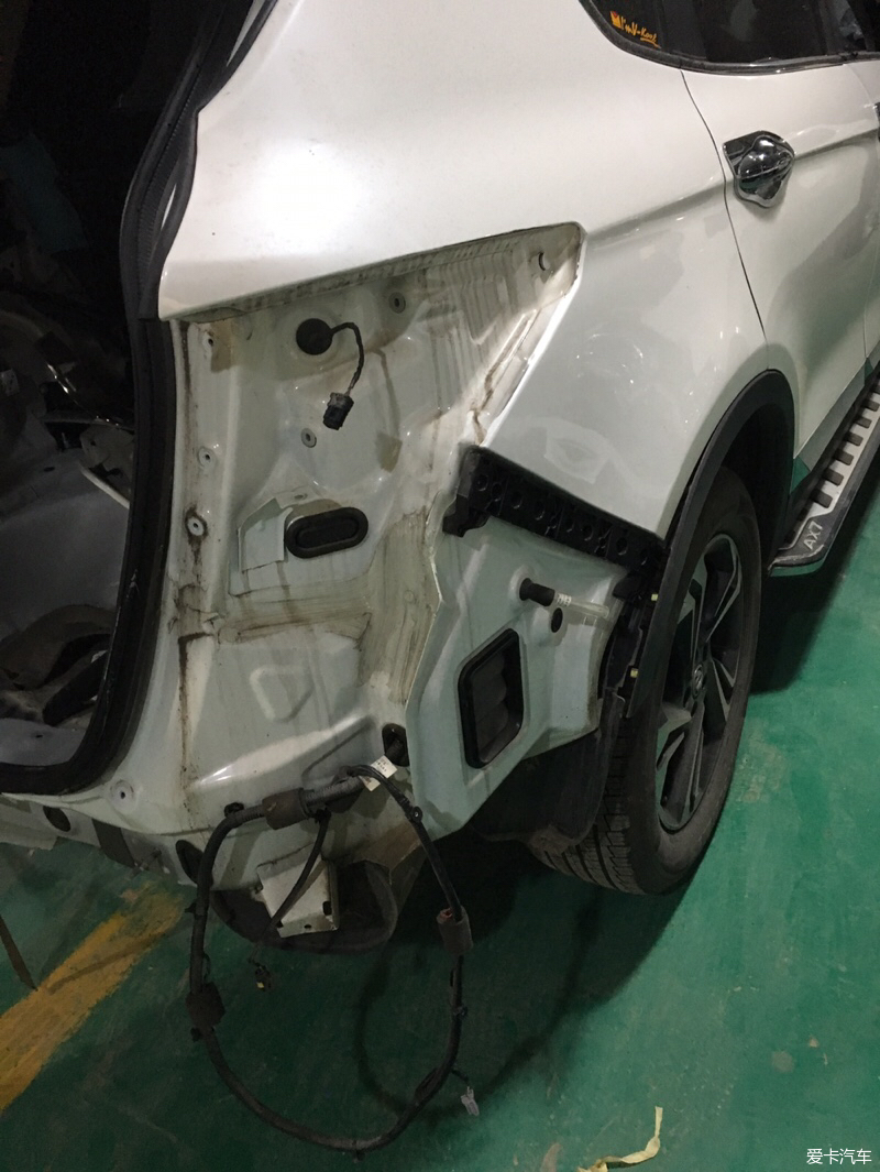

右侧尾灯拆掉,下面的线是倒车雷达的探头,也受损了要换掉!
左侧的尾灯也拆掉了

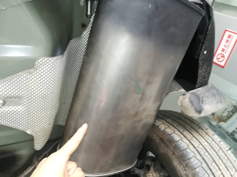

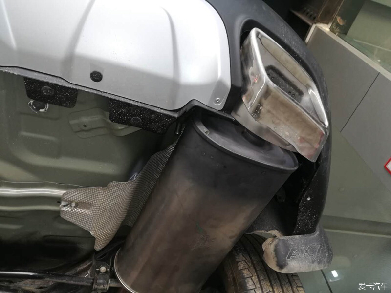

受损的消音器

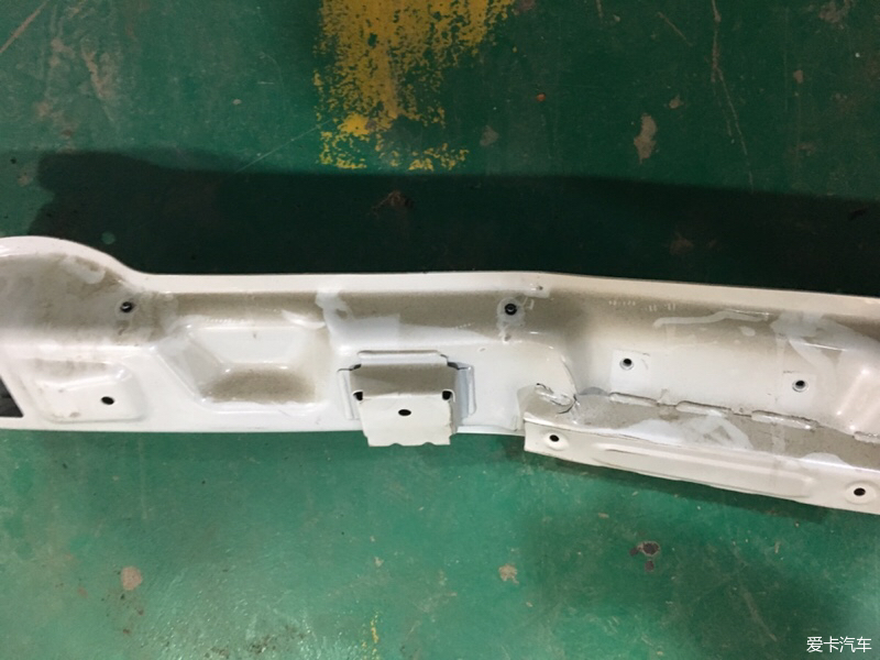

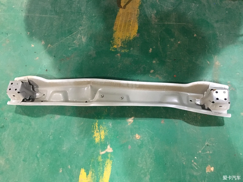

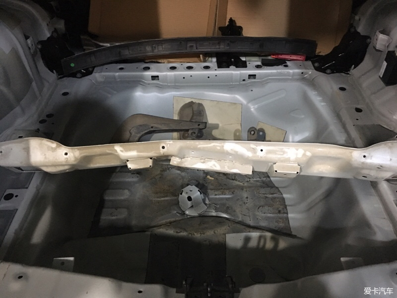

拆掉防撞梁的AX7
受损的防撞梁
这个地方是撞击点

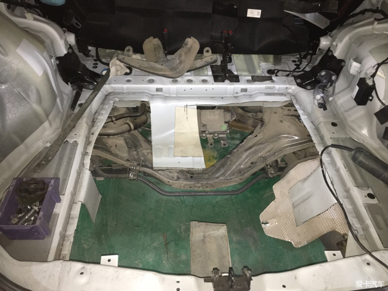

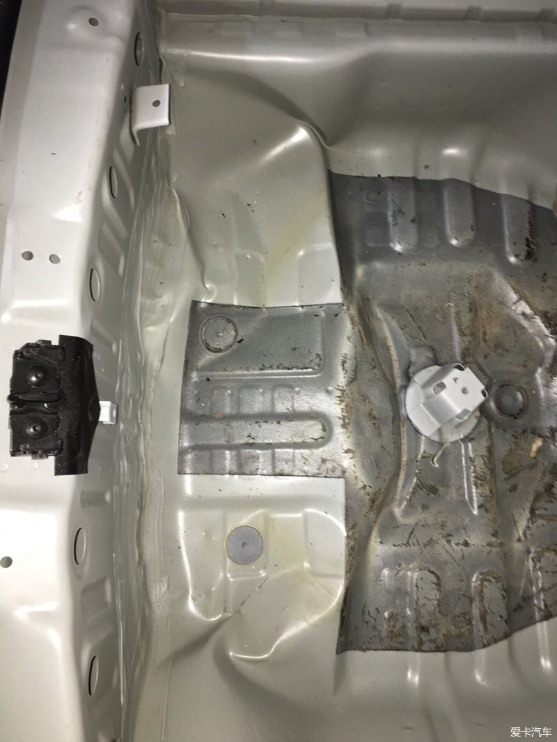

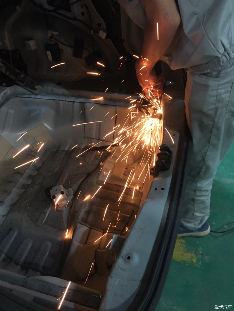

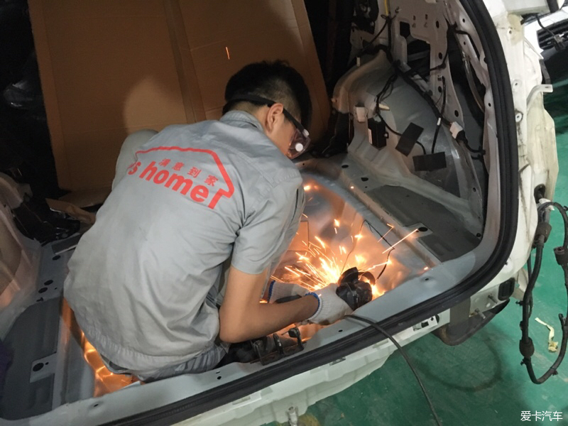

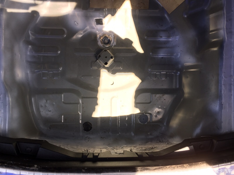

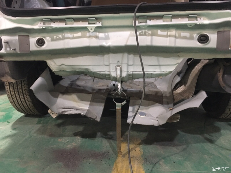

经过检查车身大梁和纵梁完好,原本建议我做钣金修复的后备胎槽没有同意,要求更换。
看着很残忍其实对车身强度来说没有降低,那地方就只放了个全尺寸的R18备胎……

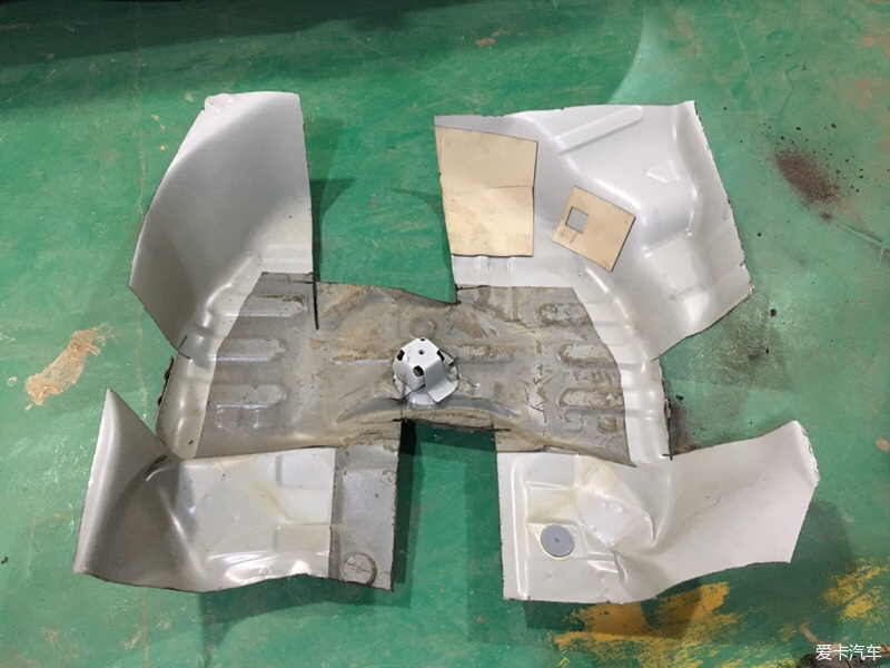

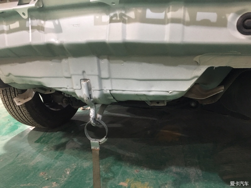

这个备胎槽地板要切下来更换
明显的受损处

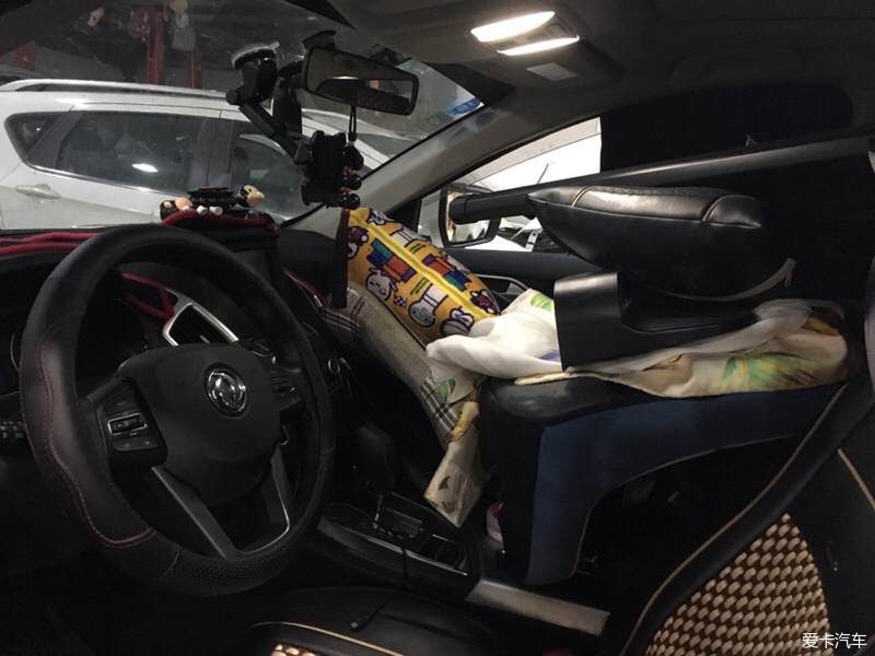

车内堆满了后备箱的杂物
拆下来的内饰在车顶放着

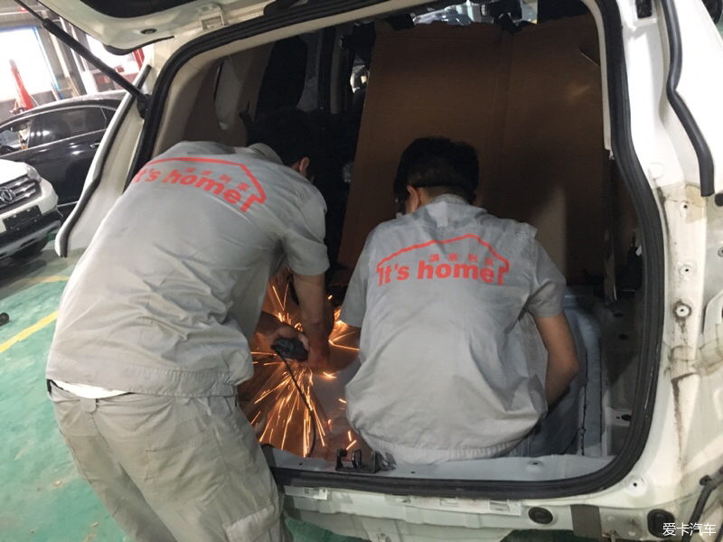

师父开始手术了
两个师傅在会诊
即将切开一面

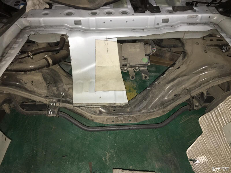

地步已经下来了
我的小七成了无底车了

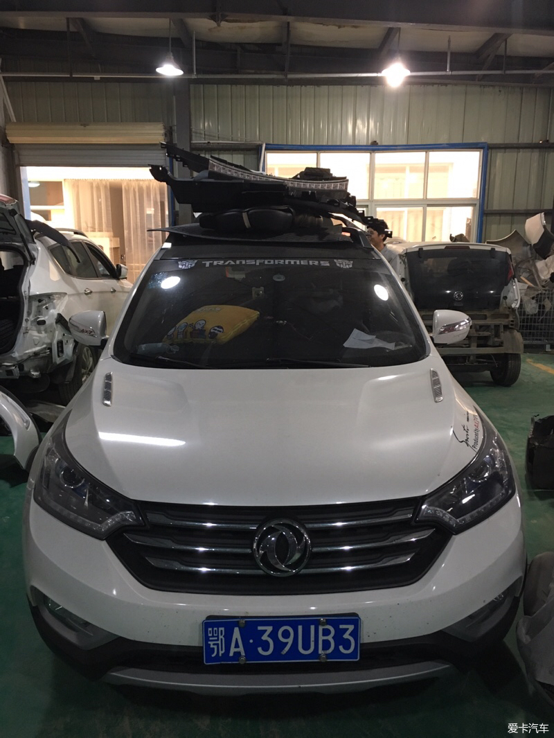

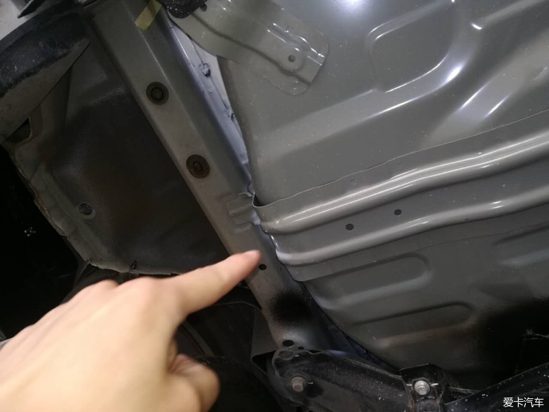

看着师傅忙,我在旁边转了转,待维修的车车不少啊……
很多前后被夹追尾的,也有跟我一样手术的。

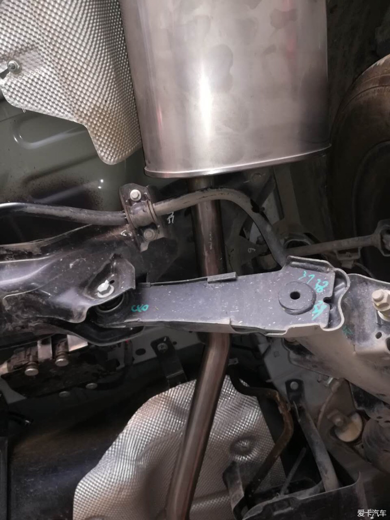

整体看来AX7对人员的保护很到位的…

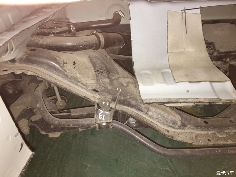

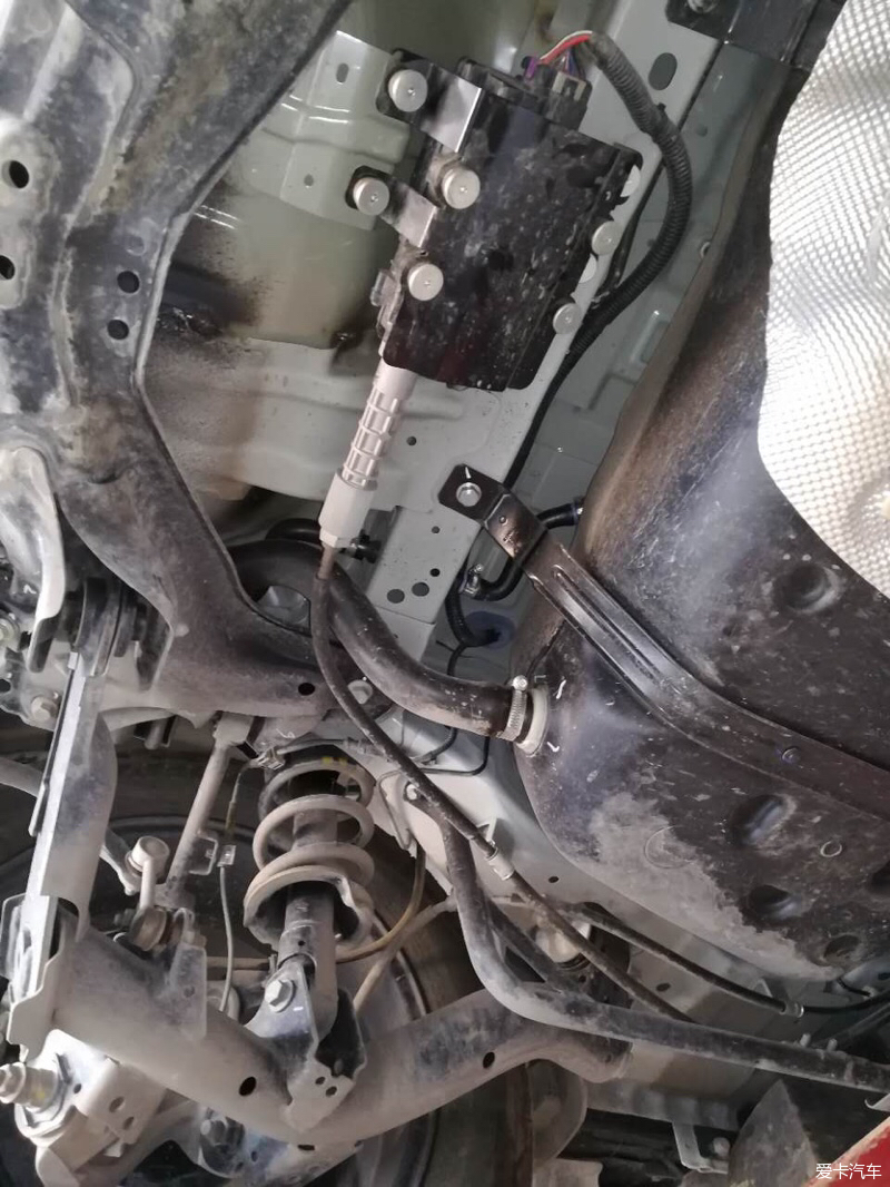

左后桥完好
有后桥完好
这是初步手术,还要在精细的修理下
切下来的地板

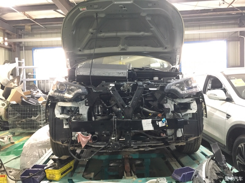

车头防撞梁才更换完

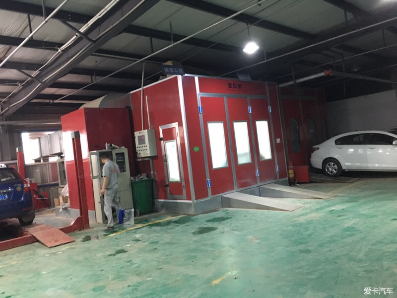

烤漆房

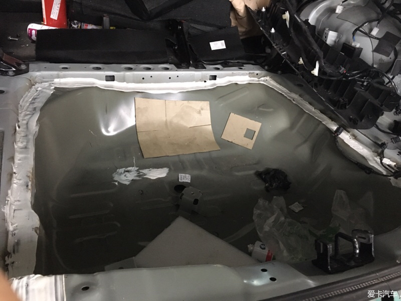

换好的备胎槽地板

焊接焊点喷底盘装甲做防锈处理
