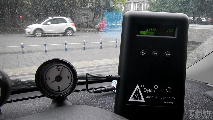

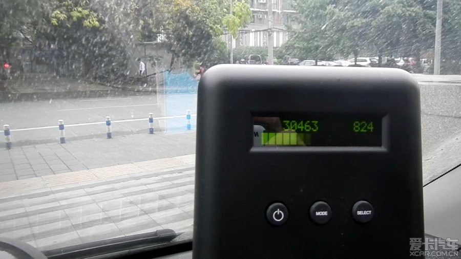

时间是早上八点过一分 读数是3万多 换算下来PM2.5超过150了

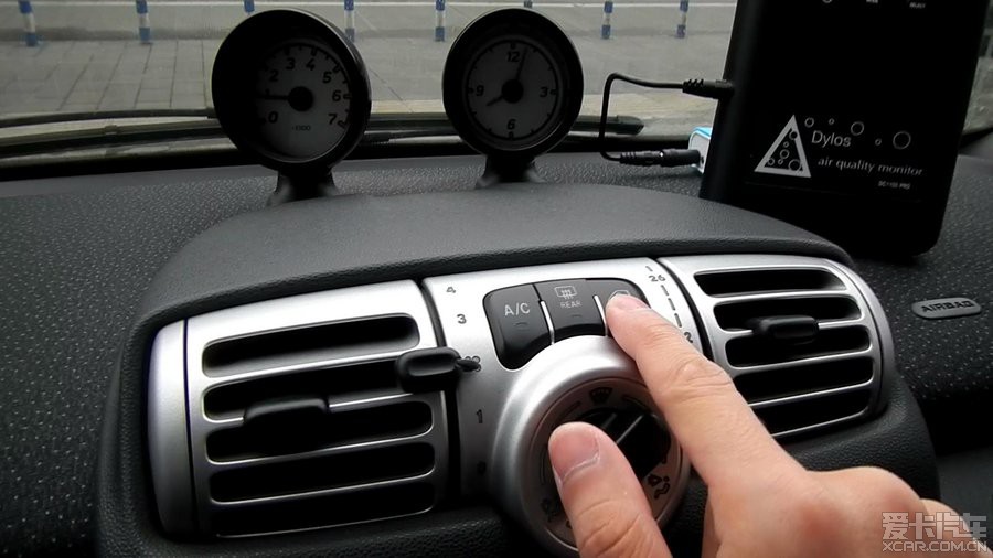

打开车上风机 风量调成二档 然后打开内循环 左边圆形仪表为时钟 大家可以参考

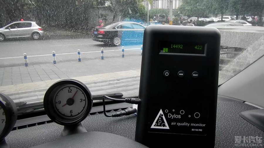

大约一分钟 之后 读数降低到2.9万了
又过了两分钟 读数降低到1.4万
