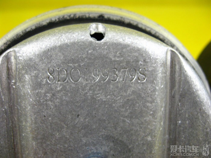

帕萨特行驶多年以后,橡胶件都已经疲劳、但大家找起来有非常迷茫。。各式各样的。金属多的,金属少的,带液压油的不带液压油的、、、
我正好有条件给大家简单说明一下。。
以前确实大众有两款机脚胶、车上装的也参差不齐,那怎么办呢。。答案只有一个。。大众有更新,那就跟着大众的最新目录走。。

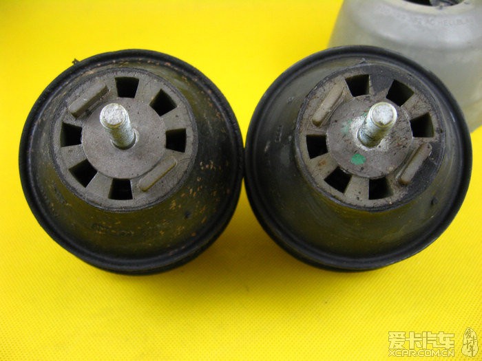

圆圈里的一个左一个右。。另外两个不用看那是柴油机的。。。

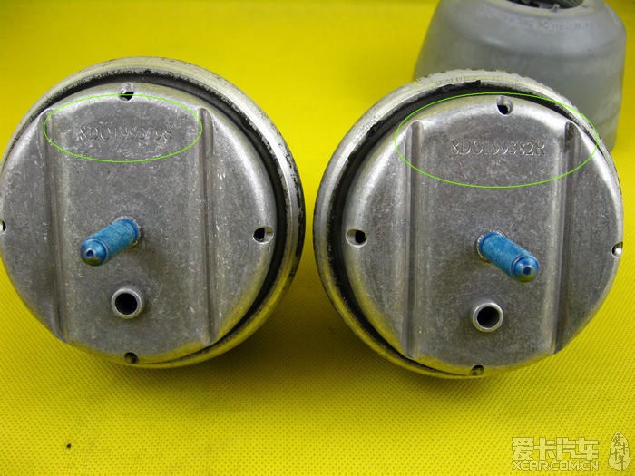

对比下帕帕左右的机脚胶。。379 S为左侧驾驶员侧  382 R为右侧副架侧
可以看出是一样的、、、大众重新在金属部分刻了新的编码、。。。。
放大看看
反过来看看还是一模一样的。。。

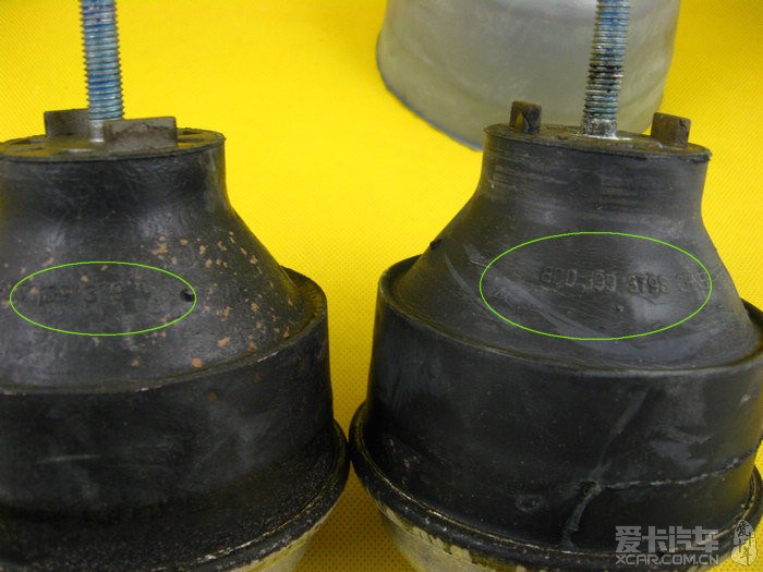

橡胶体上还能隐隐约约看到两个编码是379 说明大众以前这个胶多的都用在左侧了、、

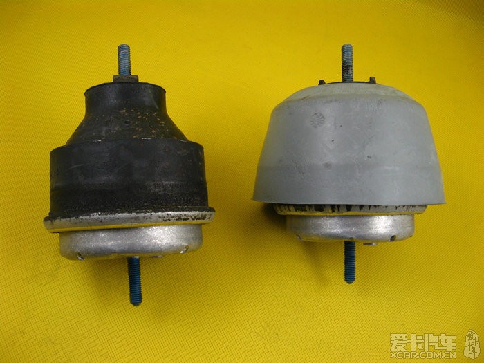

也许在实践当中大众得到的数据是胶多的可靠。所以现在都用一种了。。不一样的只是右侧有防止涡轮热辐射的罩子

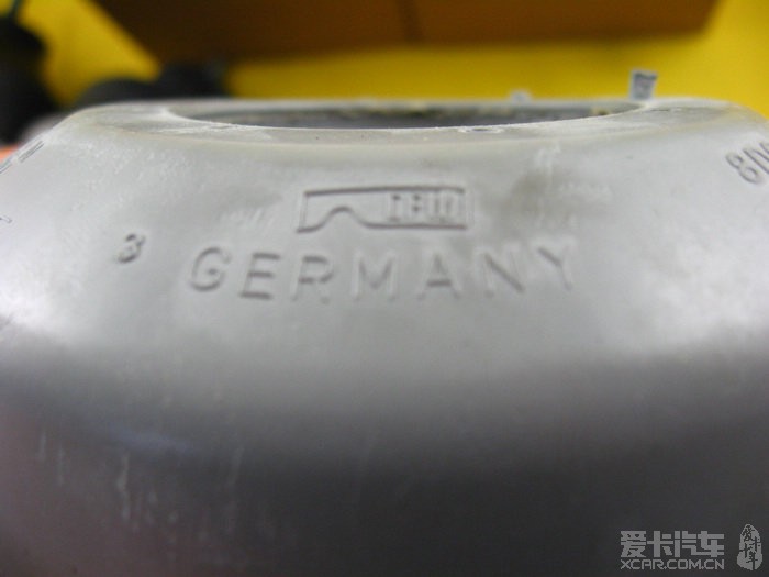

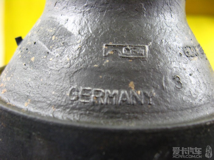

虽然这套模具已经用了10多年了、表面不太好了、但是还能看到橡胶上的GERMANY字样。。说明东西还是进口的。。所以大家没必要买什么奥迪拆车的,都一样的。。
至于变速箱的机脚由于变速箱不同。。手动,自动固定为也不同,所以也有区分
自动挡的是两个151 J  手动挡是一个151J和一个151H
再加上发动机前面的扭力支架缓冲胶。。。
等于五个胶块托起了帕帕发动机和变速箱的整体,使发动机变速箱在行驶中的正常抖动不至于传递到车身。。至于排气管那就都靠后面的吊耳了,也都是橡胶的。。
