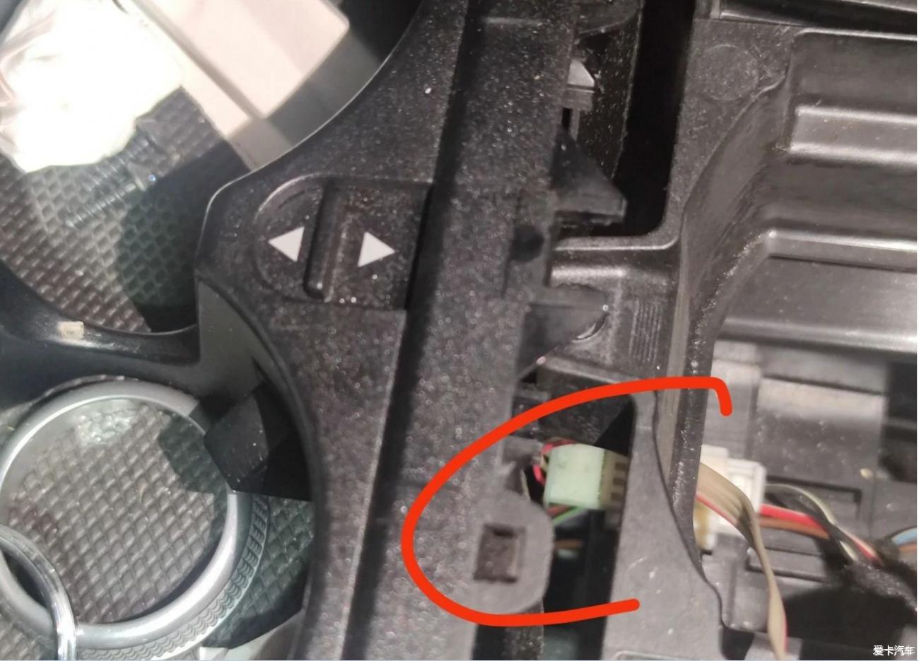

发表于 2022-04-11 19:53    IP属地:未知
引用 死鱼闭眼 于 2022-04-11 10:41 发表的回复
怀挡的线束都是压在车内的,这个夹子就手或工具基本够不到,我是把整个夹子从车里拆出来,然后拨开就可以了。线束连接的夹子底下是用胶粘的,直接就小刀把它翘下来,这个夹子固不固定没有关系。
请问,您说的,被压着的线束,是下图这个排线吗?
明白得越多,越寂寞......

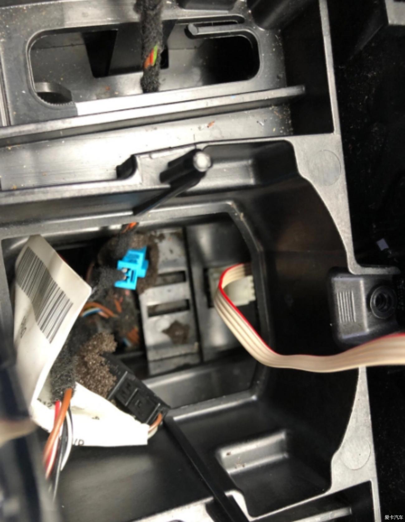

发表于 2022-04-12 11:43    IP属地:未知
爱卡币+20
共获得爱卡币
引用 严守壹 于 2022-04-11 19:53 发表的回复
这是我之前拍的,这个白色的卡子,底下用胶粘的,直接用小刀或者一字螺丝刀翘下来,然后就可以拨下线束,不用在车里操作了。。。
不忘初心,方得始终。
发表于 2022-04-12 20:09    IP属地:未知
引用 死鱼闭眼 于 2022-4-12 11:43 发表的回复
  感谢您的回复,您说的就是这个白色的,插排线的插座对吧?  我还没有换过它,我的铝合金轴早买完了,等它断裂了,也要拆开换成铝轴的。
