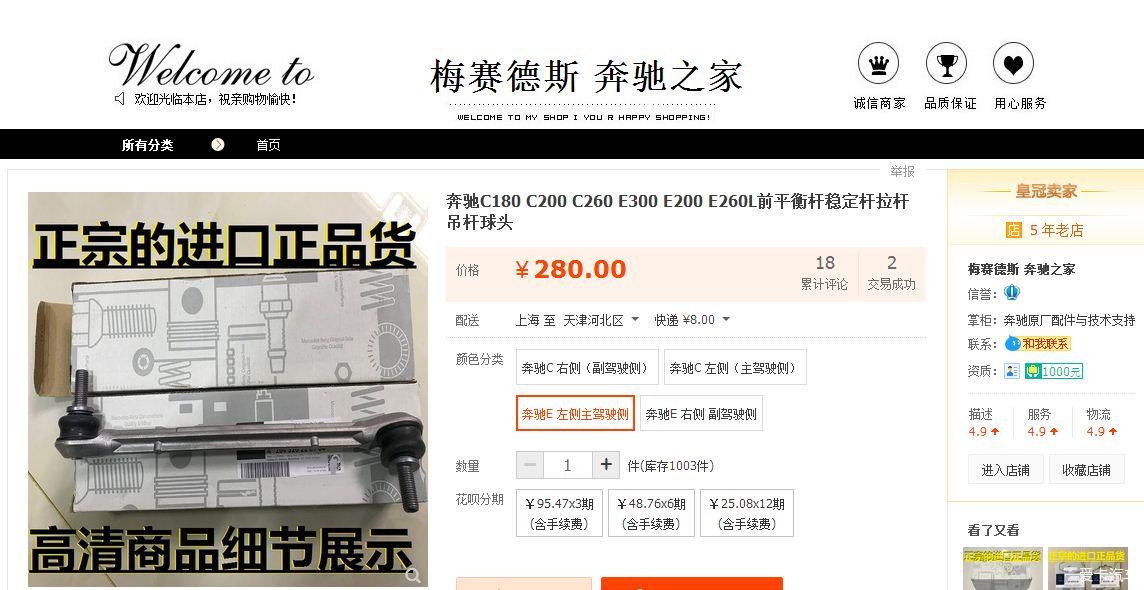

发表于 2020-11-05 20:39    IP属地:未知
引用 刀郎。 于 2020-11-05 20:31 发表的回复
修理厂说给买的原厂的,质量好。修理厂说这个随便换一个国产的就行,都能用。
下图,是“梅赛德斯 奔驰之家”卖的原厂吊杆,它家这是真货,每只280元。  其实我个人更推荐用原厂的:

来自 爱卡触屏版 发表于 2020-11-05 23:34    IP属地:未知
爱卡币+6
共获得爱卡币
引用 严守壹 于 2020-11-05 20:39 发表的回复
收到。谢谢老大。我的也漏油了,但还没响。估计也快需要换了。
