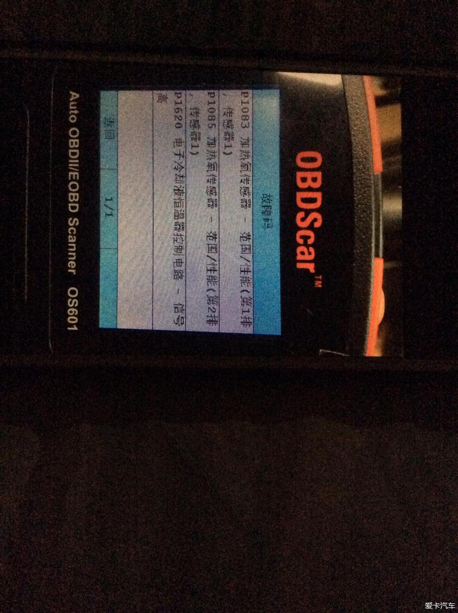

一字不漏的看完了,我非常赞成这样的修复老车,负责任地说,大部分车都是不合格的修理工搞坏的,不管是有意无意,修老车不能不论三七二十一一顿换件,修复的绝不换件,修旧如新才是高手,另外请教耦合风扇正常的表现应该是怎样的?冷车启动后有无几分钟的飞机声?然后是很舒服安静有力的一段,后面通畅也会一直安静,但拥堵后就会出现飞机声,动力也会下降些,这样不正常吧?你的是怎样的?手机同微信18913980728

耦合风扇正常来说是相对安静的,但是机舱温度上升后会激活耦合器,导致风扇提速。风扇提速后会响应下降一些动力,这是不可避免的,响应灵敏度大约会下降5~7%左右。但极速和最大油门影响轻微。耦合风扇的优点是可靠性高,散热能力强。我曾经改过电子扇,但是散热能力差很多,机油温度超高,还会爆热水壶。530的温度始终是比520高的。另外更换耦合器不能更换国产货,就是头部是一圈螺旋弹簧那种。那种是彻头彻尾的从头响到尾。只能更换优质的中间是横杠弹簧的那种,声音才会正常。另外引起动力下降的还有机舱升温后,空气发热,密度降低,导致发动机配气减少,对应喷油也减少了。这个都是正常范围,不用介意

谢谢详细回复,已经换进口全新耦合器解决飞机声,经过高速和市区低速工况测试,水温指针一直在中线,但故障码有个加我微信,多交流18913980728
