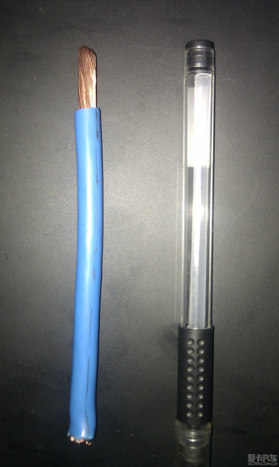

楼主帮看一下,这种电缆能用吗?粗吗?不知道这是多少几平的电缆了

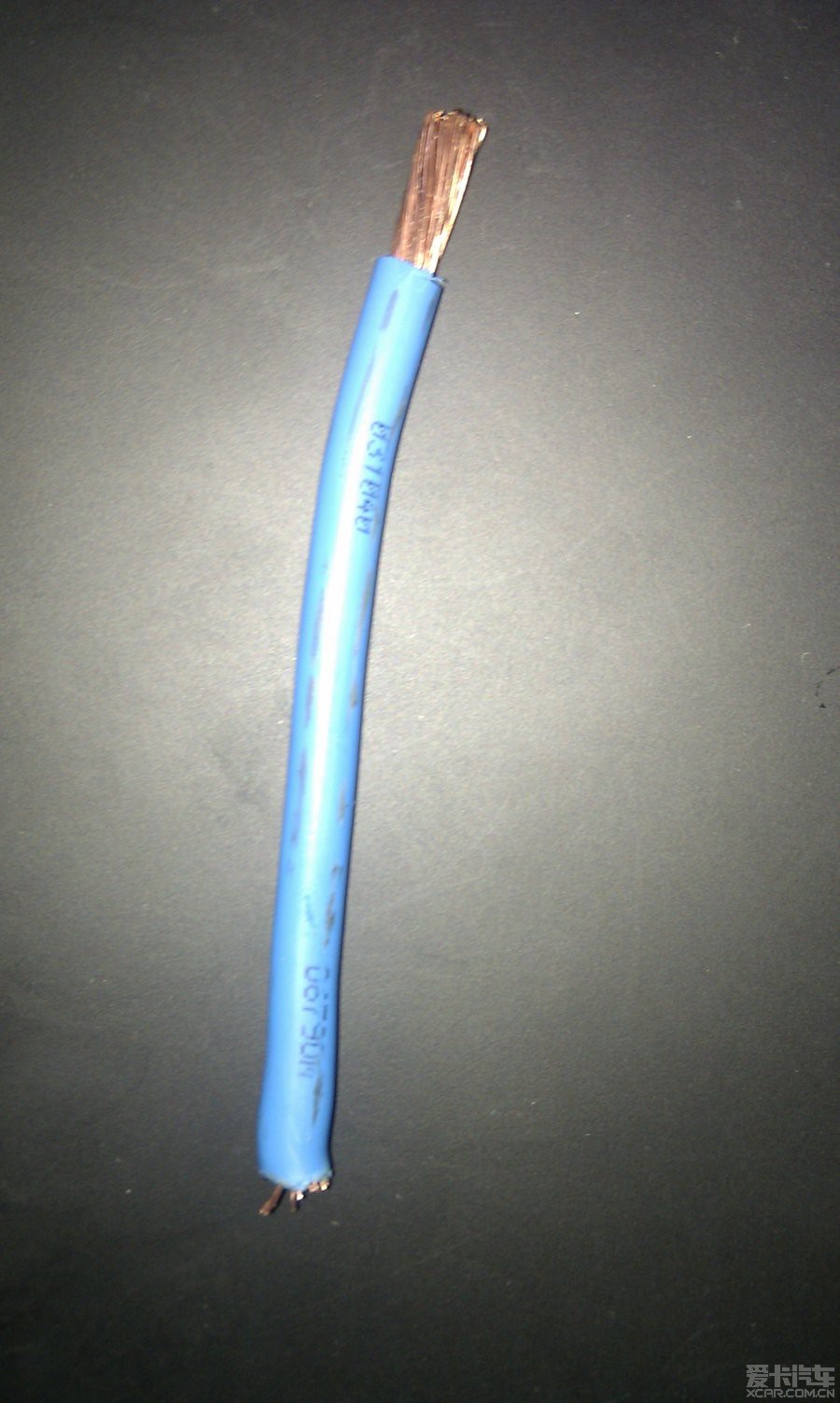

再来一张有比较的图片。

对电缆外行,有不妥之处,请高手不要笑我啊

引用 verycd8 于 14-07-09 12:00 发表的回复
[ 本帖最后由 verycd8 于 2014-7-9 12:02 编辑 ]
你这个线当然能用就是外皮薄了些达不到万伏的绝缘呀,能随的电流用不完了。

引用 1w2f3b 于 14-07-09 14:43 发表的回复
谢谢指导,请问缸线一般几平方的线就够用?
