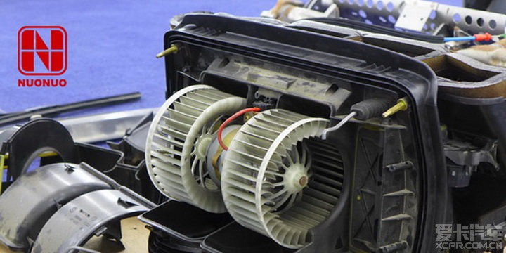

还有一些散图

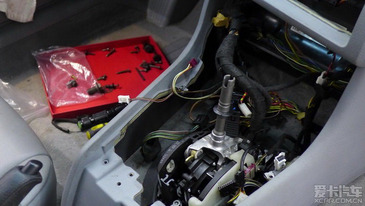

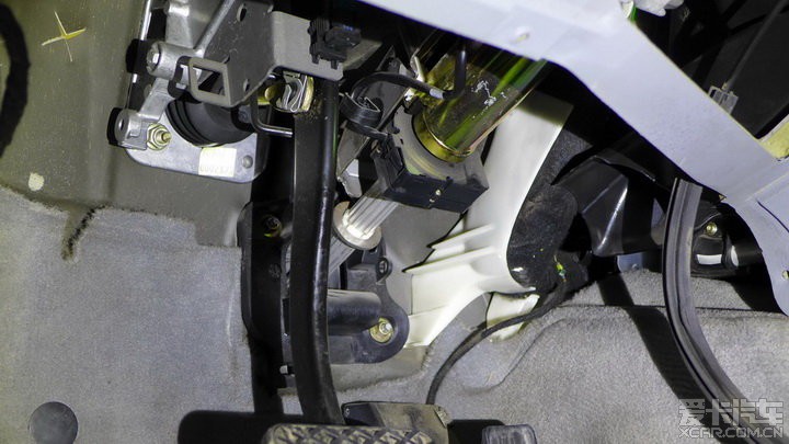

花絮细节图。。。
第三张图,图片中间银色的轴,就是转向杆的伸缩机构,看到了吗?这是碰撞的时候用的,为了不让方向盘冲向司机。。。
N久以前的陆风出口欧洲,EURO NCAP的碰撞成绩是0颗星,方向盘在撞击后冲向驾驶员头部,以50g的加速度重击下巴,致命级别!那就是没有溃缩机构的转向管柱。。

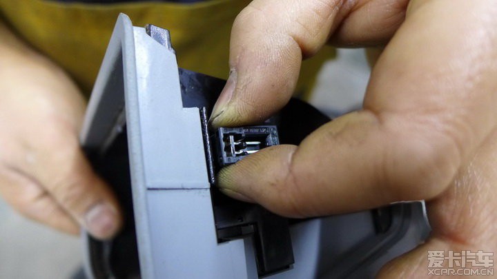

还有,就是水洗物品的时候,任何电器的东西都要取下来。。。这是后储物盒的LED照明灯,需要也取下来

原帖由 zhouhanlu 于2014-5-1 21:49发表
后面的就不需要再写了,大家也猜得到结果。还给他换了一个方向盘下轴,因为小幅度转向的时候感觉方向盘有间隙了,BMW的精确指向性被破坏了。
最后祝各位诺米粉们身体健 ...
方向盘下轴是什么样的?哪个部位?我的E90现在方向盘在转动过正位的时候有一声咔的响声和振动,但是又感觉不到方向盘有旷量,不知道是不是你说的那个东西有问题!

引用 zhenjia1982 于 2014-5-5 08:54 发表的回复
就是此问题!
