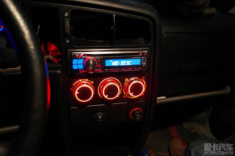

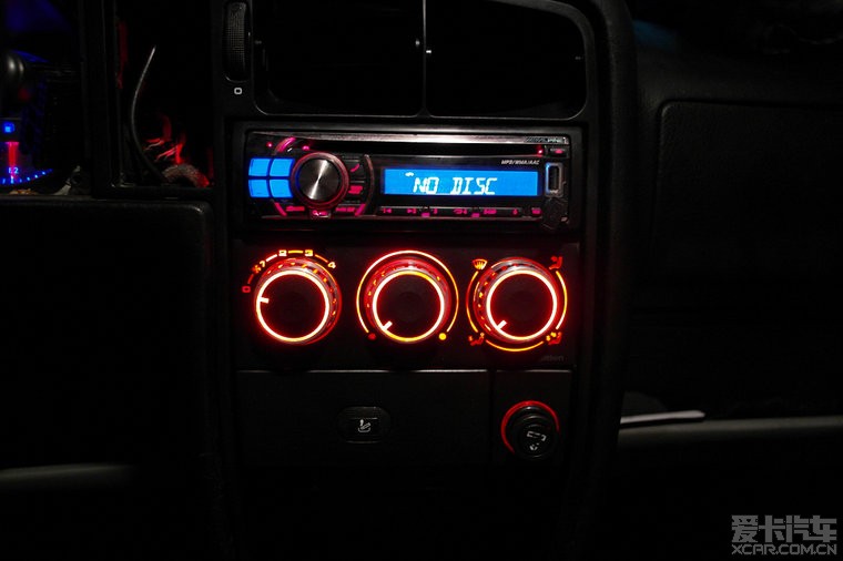

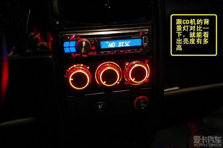

捷达论坛 >  国庆节惯例,假期小制作,改造空调控制板背景灯,其实悲剧,亮度太高了。

拿黑色油性笔吧灯带涂上点不就解决了吗

用的灯带好像是5050蕊片,如果用3528蕊片的灯带就会比较暗。3528的亮度不到5050的一半。

12V的LED灯带灯蕊5730>5050>3528,亮度从高到低,价格也是从高到低。单颗LED灯蕊耐压3点多伏,12V灯带一般是三颗灯蕊(珠)加三个电阻为一个回路而组合为一条5米长的灯带,可以一个回路或多个回路裁剪所需长度。我买的是RGB 5050软灯带,加个遥控的控制器,灯带可以多种颜色变化,跑马灯功能就不用了。RGB灯带是4根连接线,按线的颜色 红(R)控制红色,绿(G)控制绿色,蓝(B)控制蓝色,黑色线是接12直流电源正极。黑线接正极,负极接红线就亮红色,负极接绿线就亮绿色,负极接蓝线就亮蓝色,负极接红/绿/蓝三根线就亮白色,12V电源接带遥控的控制器,控制器按连接线颜色接灯带可以多颜色变化。RGB 5050灯带纯色状态下绿色最亮/蓝色次之/红色最暗,单颗5050 RGB灯蕊(珠)内包含红/绿/蓝三个灯蕊(珠),两根控制线的灯带颜色就不能整条纯色变化。我把RGB 5050灯带在我2001款捷达仪表里绕一圈,仪表灯的颜色可以多种变化,颜色的变化随手所欲。

LED灯带亮度过亮可以在电源的输入正极串接电阻解决,具体要串多少欧的电阻先上个大功率可调电阻,亮度合适后断电后再测可调电阻的阻值,电阻最好是金属膜的,炭膜的电阻不耐用。也可以装个三位开关,串接不同阻值的电阻,可实现多亮度选择。
