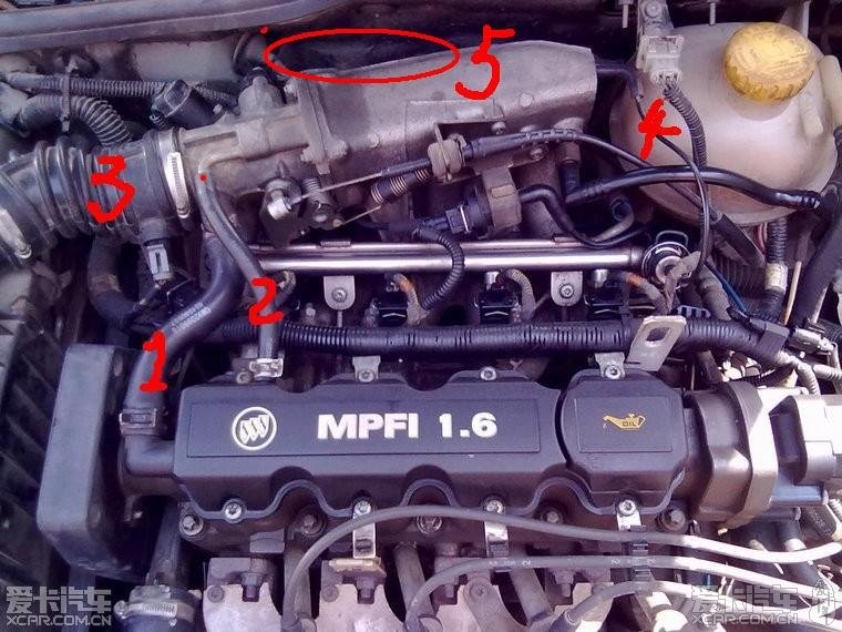

原帖由 乌龙茶666 于 12-09-02 20:23 发表
网页链接
2、4都行。如果选4,就不用针头了,直接插在一起就行。就是4管子不好拔,2最省事。完事后用透明胶带 ...
这个1 和2 不是机油管吗?前几天我清洗喷油嘴还打开过2管线,里边有很多机油呢。右边那个细的如果可以我看这根能行,很好把的,弄喷油组时俺就拔下来了

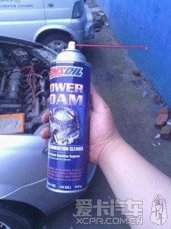

引用 乌龙茶666 于 2012-09-02 02:00:39 发表的回复
2、清洗节气门
城市道路走走停停,在节气门和进气支管内形成积碳和沉积物,增加油耗,车子无力、抖动。网购节气门及进气道清洗剂一瓶。安索AMSOIL Power Foam节气门 进气 ......
用这个清洗节气门对三元有没害呢
来自 爱卡iPhone版 发表于 2016-10-04 22:53    IP属地:未知
2、清洗节气门
用什么清洁剂洗?
