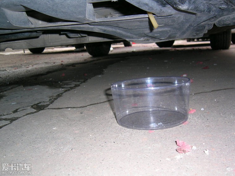

在车下面用巧克力透明包装盒接着,可看流出的刹车液的状态

发表于 2011-10-11 12:22    IP属地:未知
原帖由 tcq001 于 11-10-05 18:07 发表
楼主所说的放油方法,我是这样理解的,请高人指正看对吗?
根据实际情况,我用最原始的方法排油,就是一人在驾驶室里踩刹车踏板一人放油(放油需要两个人)。准备好踩刹车踏板后松开排气阀(一个人脚只是放到了 ...
基本正确!其实也没必要你说的那样精确到几秒!这样就行:在踩踏板之前松开排气螺丝--踩踏板排气--松踏板之前紧排气螺丝---松踏板--踏板完回位后松排气螺丝--踩踏板。。。。。往复进行就OK了!
