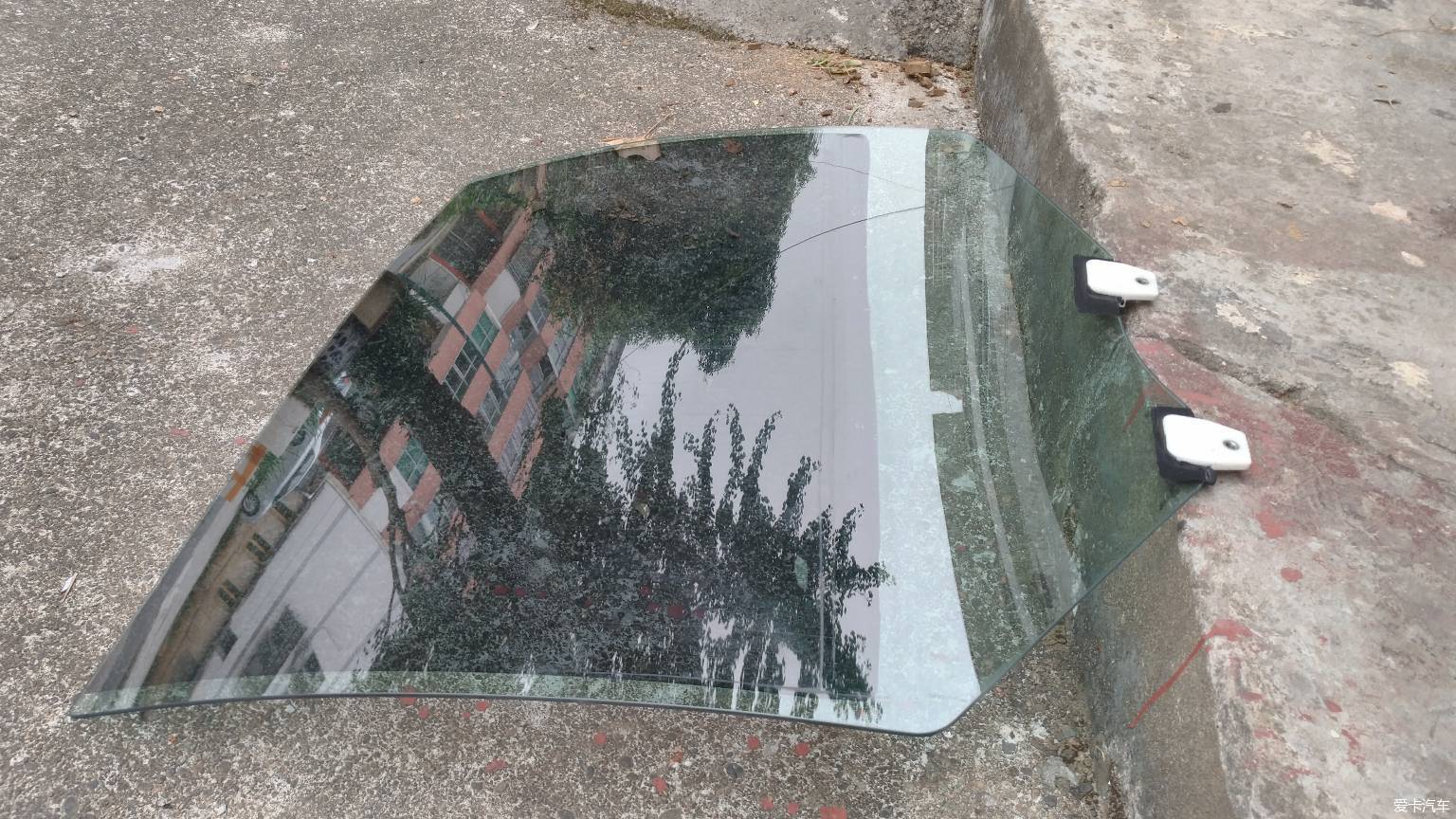

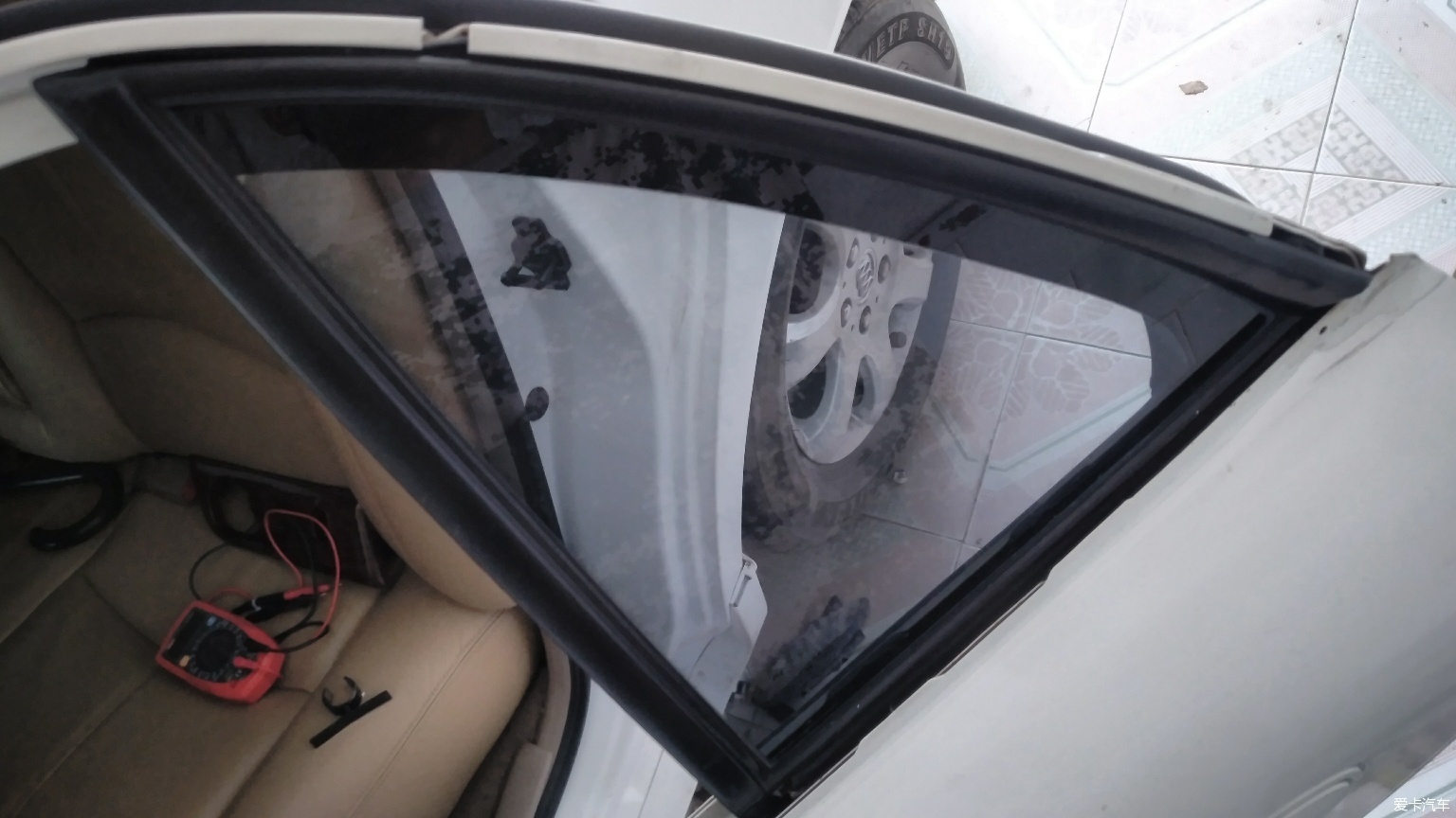

现在再说一下左后玻璃,这玻璃已经有大半年没能动了,后排也基本不坐人,这次一并解决。
好吧,按顺序:
先用胶纸挂住了玻璃
然后摸索着拆了升降机
测试升降机是好的
测试插头电源正常
有点奇怪了~

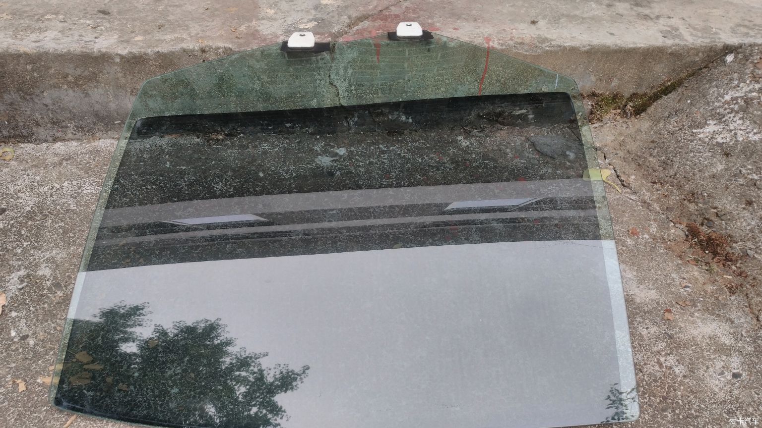

先清理泥槽吧
顶住玻璃,撕了胶纸,放手……我放手……我……
搞笑了,玻璃居然稳稳的卡在泥槽里,不会掉下来~~~~
结果肯定是泥槽里的污垢卡住了玻璃,费力才把玻璃拉下来的
清洗后的玻璃好亮堂啊,只是刚取下来的时候两边和下面全部结满了泥块,毛巾是根本擦不掉的,得鞋刷伺候

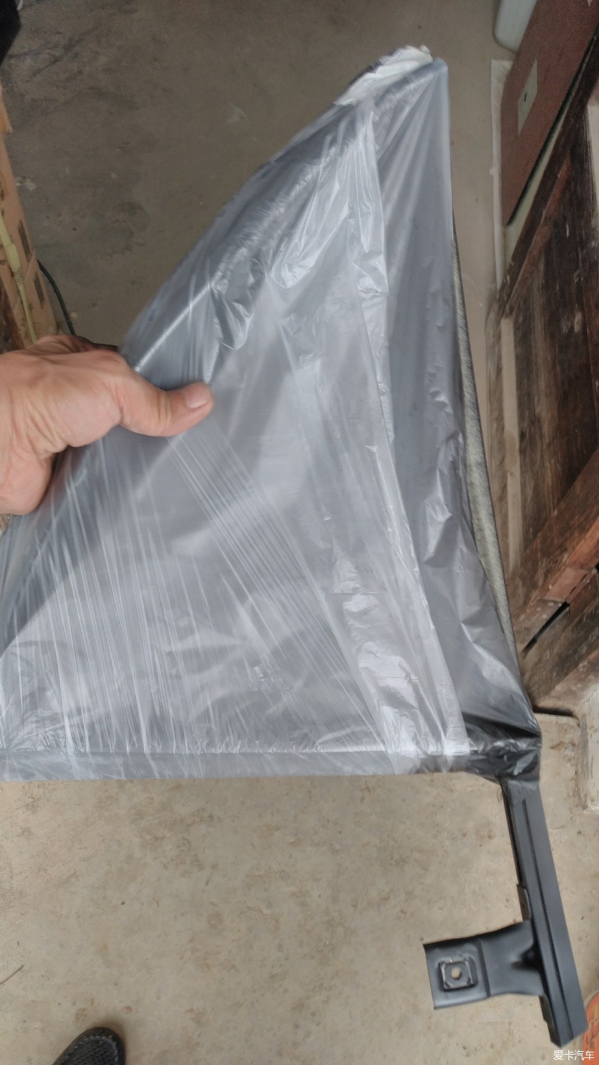

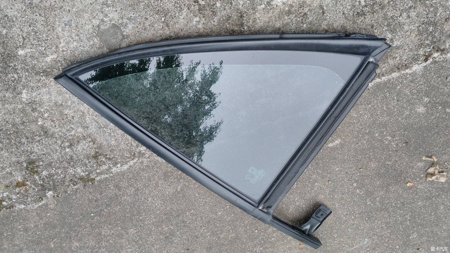

其实要拆出这块玻璃难度还是比较大的,先要拆掉升降器,然后要拆除泥槽胶条,这还不行,还得拆了下面这块三角玻璃,不然位置不够
这块三角玻璃完全被橡胶包裹,玻璃是拆不出来的

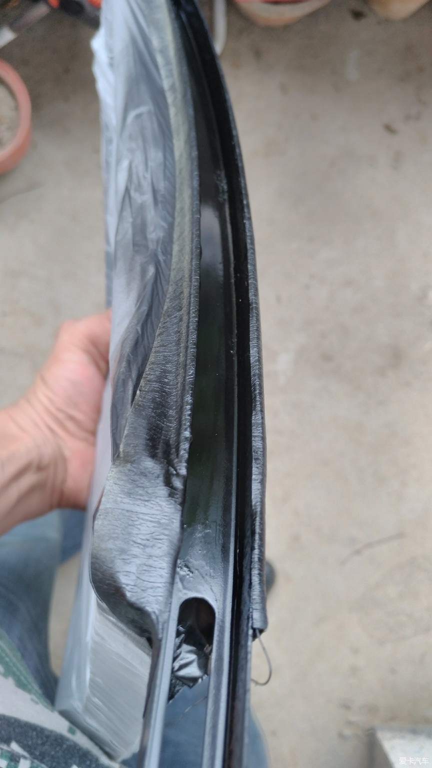

三个角分别有三颗螺丝固定,上面和后面是自攻螺丝,直边带泥槽,下面一颗螺丝固定在门板内面
直边上固定橡胶泥槽的铁槽锈蚀严重,打磨后包裹起来准备喷点防锈漆
就是这样,现在漂亮多了。
三角玻璃是除前后档玻璃之外最贵的,所以万不得已要砸玻璃,千万不要砸这块,前挡相对不错,起码好拆。

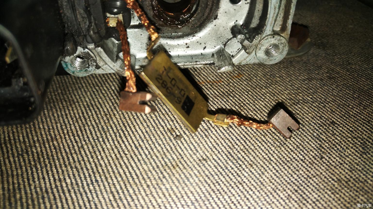

接下来得说说这个铜牌了,内置于直流电机内部不会是无缘无故的吧
首先想到的可能是玻璃到位后的自动断电装置!为什么呢?因为老威的升降器结构非常简单,且只有两条线,根本不可能还有什么防夹光控等其他配置,实际也没有,那么玻璃到位后电机是如何停止运转的呢?其实这个问题早就再脑袋里是个疑问了
这是背面,光溜溜啥没有!
平平淡淡才是真
来自 爱卡Android版 发表于 2019-10-09 21:23    IP属地:未知

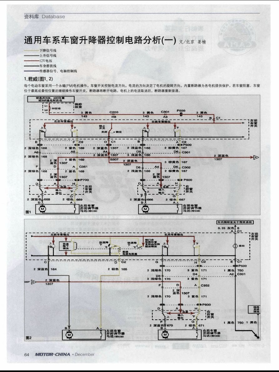

在查询大量资料后,有了
这是通用车系的电路分析图
其中一句话提到了电机内置断路器,那么问题了,断路器是怎么工作的呢?资料中没有提到,但既然有这个配置那总能找到答案
再经过一番查询,有了,贴出来与各位共享学习一下,相信大家不一定知道哦:
(3)断路器
电路或电动机内装有一个或多个热敏断路器,用以控制电流,防止电动机过载。当车窗完全关闭或由于结冰等原因使车窗玻璃不能自如运动时,即使操纵开关没有断开,热敏开关也会自动断路。其基本原理是:当电动机过载时,其阻抗减小甚至为零,此时输入的电流过大,引起断路器的双金属片发热变形而断路。当开关断开后,其电路中的电流为零,断路器的双金属片因无电流通过,便逐渐冷却触点又恢复接触状态,以备再次接通门窗的电路。
说白了,断路器就是个~~热敏开关

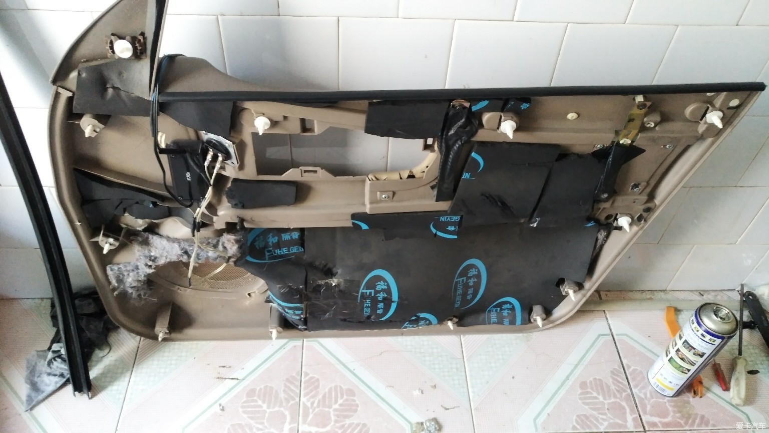

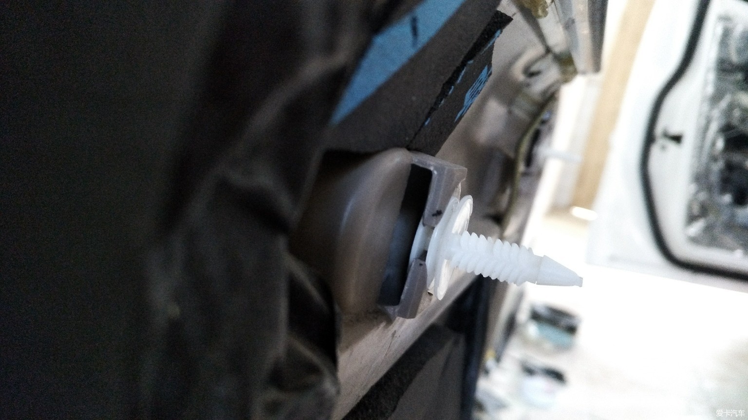

拆门板我有些个人独自的意见,简单说说,给各位参考
这是门板背面,白色的是卡子

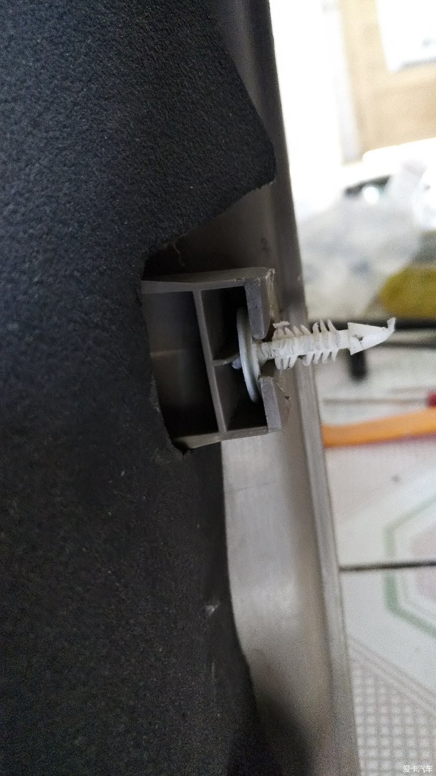

拆门板最大的风险就是怕拆烂这个卡子的底座,底座断了,卡子无处生根。
门板底座又分为两种,这个底座下面是无依托的,所以这个卡子必须是新的,能进、退受力,门板上好像有四、五个这样的
这是另一个结构的底座,底部有一条可受力的筋,能顶住卡子,所以我这位置的卡子用的旧的。但一个卡子最多只能用两次,为什么呢?
为什么呢???

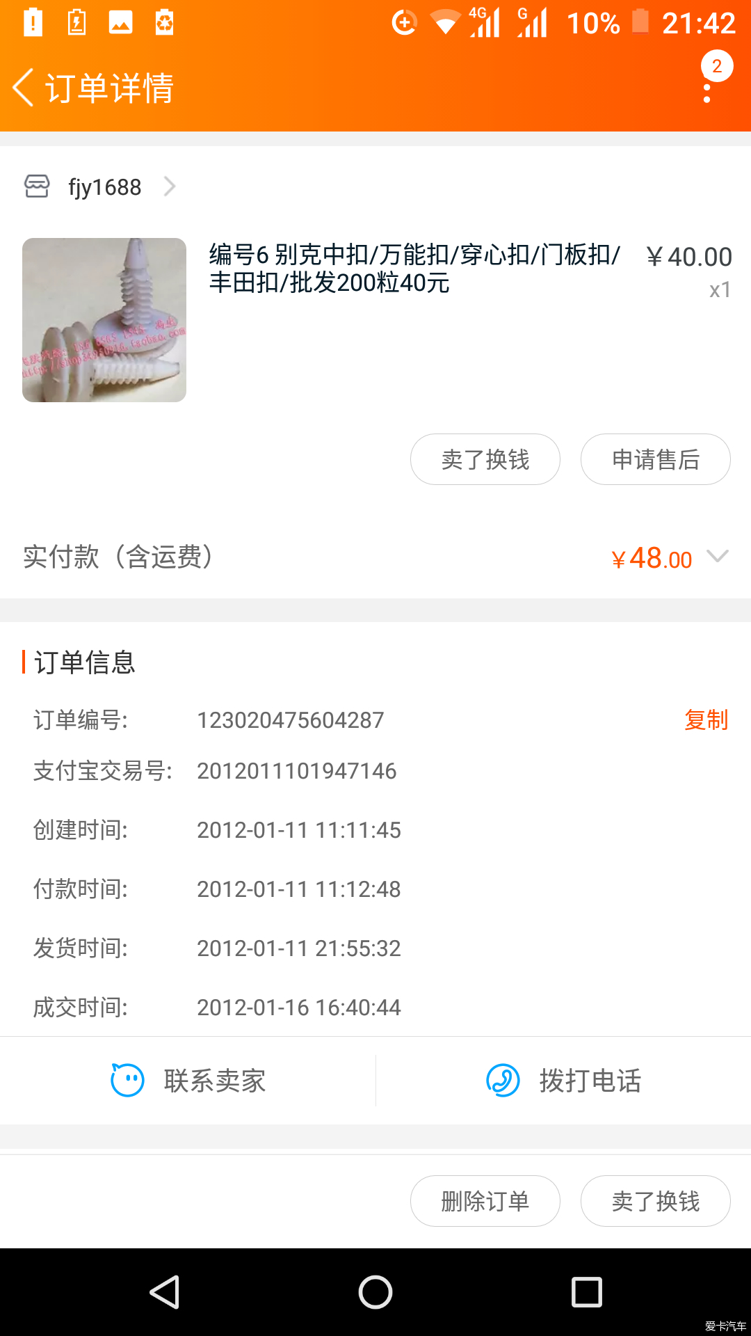

因为,为了保证不拆坏门板底座,我拆门板的时候,都是用裁纸刀直接割断卡子的。所以我这门板拆了不下七八次,所有卡子底座都完好无损。

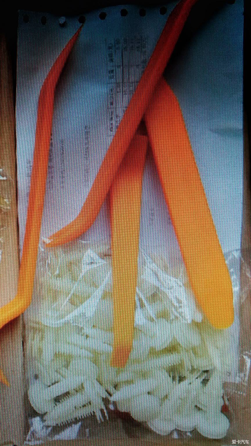

当然,撬棒和卡子还是要有准备的,必须撬开一点缝隙,刀片才能伸进去
这个卡子我12年买了200个,现在还剩十几二十个吧能用很久
