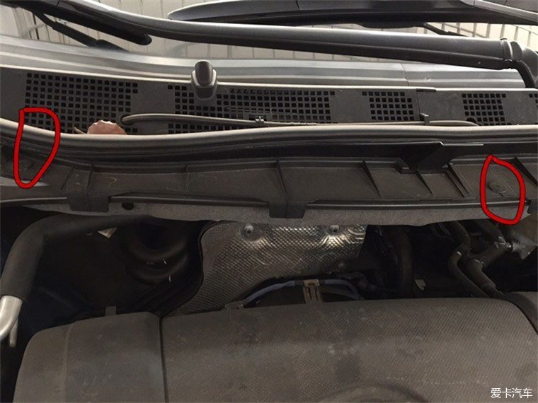

发表于 2019-02-22 10:33    IP属地:未知

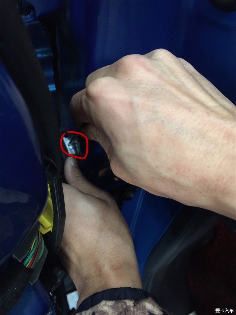

圈里面的是卡扣。上下共四个全部挑开就下来了。

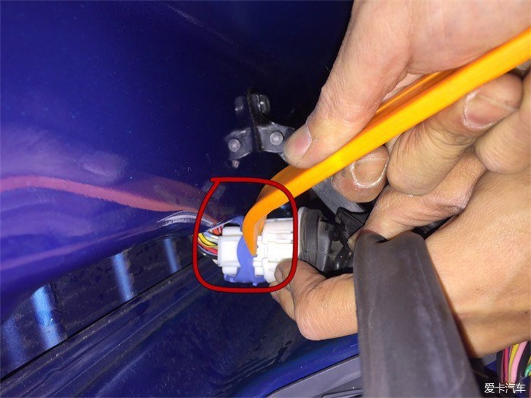

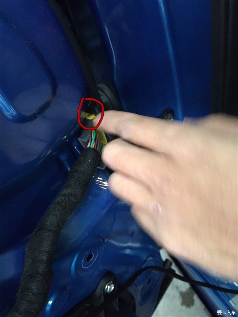

门铰链这。先把皮扒开。哈哈~~然后圈里有卡扣。拿镊子按下去。一共也是四个。上下左右。

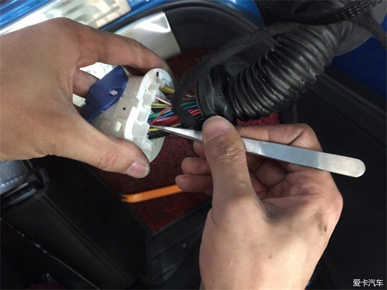

然后整个拿出来。撬棒对着这里一调就分开啦。
发表于 2019-02-22 10:34    IP属地:未知

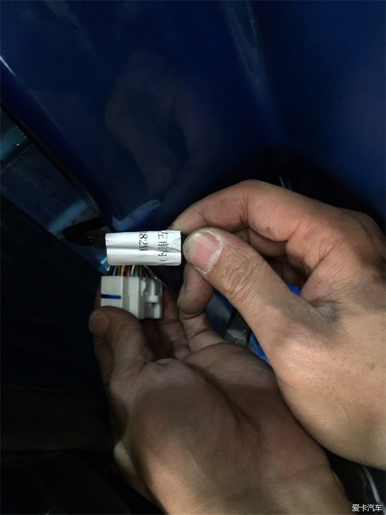

然后是插线。
这里说明下一定要拿镊子插到底。听到咔……就到底啦。
左前内和左前外。线束的颜色对准。红对红……千万不能对错哦。
好啦。最复杂的完成。收工复原。
然后同样的方法把副驾驶也搞定就行啦。

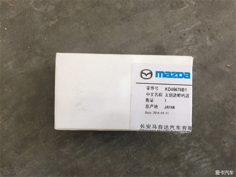

蜂鸣器
接下去的主角。

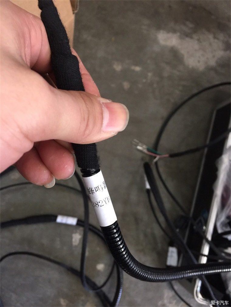

发表于 2019-02-22 10:35    IP属地:未知
这是蜂鸣器的线。
全部阻燃管套上。机舱温度高。

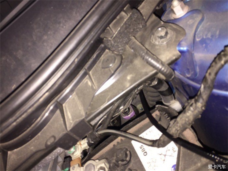

从主驾刹车位置穿过机舱。你就会在电瓶后面看到。
圈里的卡扣。一共四个。拿了。
然后打开一点就能看到原装位啦。搞定。

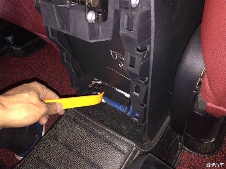

发表于 2019-02-22 10:36    IP属地:未知
同样的。打开扶手箱里面看到原车的天线。插头拔了。插上线束上的前部天线插头。
