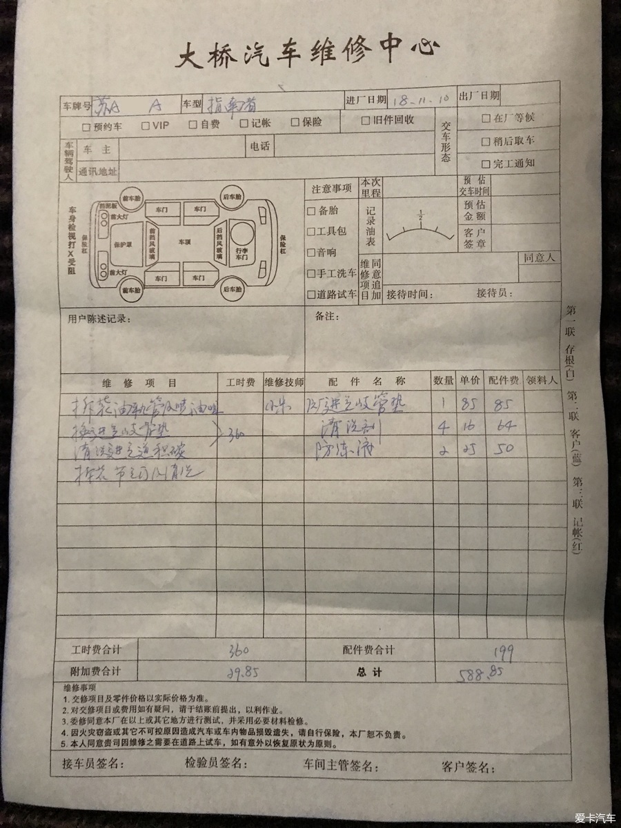

发表于 2018-11-11 13:53    IP属地:未知
javascript:;
先说一下费用,上次清洗时说到没有收费,留下次一并收取,现在来了
防冻液是师傅拆进气歧管时不知道咋把防冻液的管拔开了,漏掉了一部分,补充用的。
总费用实收400 ,高低各位品一下
从此回归游民
