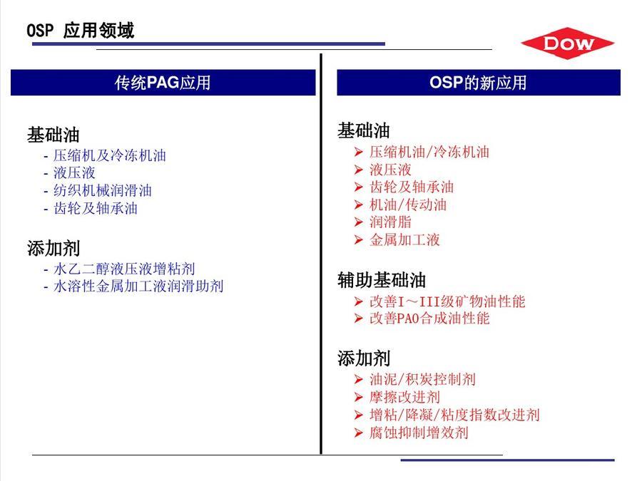

4:清净分散性,油溶性聚醚 OSP ,同时也具有EP功效,具抗剪切稳定性,因为陶氐也推荐作为粘度指数改进剂,缺点是抗氧化性,加入抗氧化剂就解决了,热稳定性在260度左右,分解后蒸发无残留,也是抗磨补强剂,抗水解能力强于酯,对橡胶弹性体相容性也是好于 Pao
    以上添加剂个人认为除了粘度对机油稍有影响外,其它都是提升性能。比如烷基萘用AN12 与OSP 用了68 的调配出来的机添,被用于40的油很好,但是用于30的就有点稠,还好OSP 使用中会降低,如果是20 的就有点太稠了,但低温动力粘度就不太清楚了?老妖那天把这几个都测试一下 MRV
以上四种除1是减摩抗磨专用剂外,其他三种都是:即可作为辅助基础油,也可以作为功能添加剂使用的润滑油,都能增加减摩极压抗磨、抗氧化、延长哀减时间、清洁度的提升。

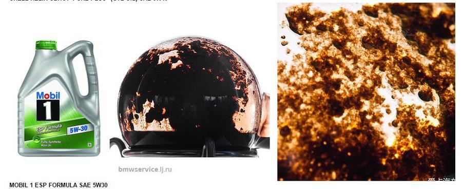

比如热稳定性差的油碳化后,加入 OSP.
下图就是没加与加了OSP 的锣杆式空气压缩机油的对比,锣杆式空气压缩机积炭过多会引起爆炸燃烧
上善若水、水能载舟 亦能煮粥
发表于 2017-04-16 03:33    IP属地:未知
上善若水、水能载舟 亦能煮粥
