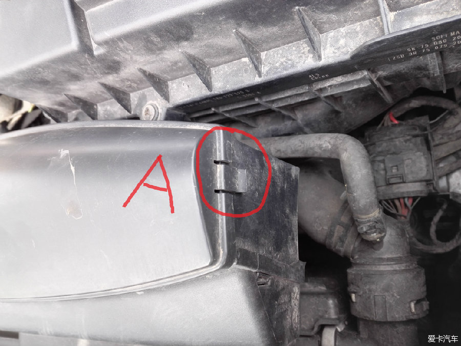

引用 bluebenben 于 2016-4-5 22:27 发表的回复
空滤盒子上有两颗螺丝某次保养被小工用电动工具紧固时搞得滑丝了
导致空滤盖子密封不太严了,能看到用一段时间后某一处滑丝的位置的空滤明显比别的地方脏一些
记不清是哪次被他们弄坏的了,自己解决吧
少废话,上图
求维修包三兄弟之二,:密封胶、 膨胀螺栓网购地址

引用 什么是车 于 2016-4-7 21:23 发表的回复
膨胀螺栓是5-6年前实体店买的
今天去JD上搜了一下, 我那款(5x32)可能已经停产的,现在产的样子多少有些变化
*****  慧鱼官网的在售产品参数
我研究了一下,以下两种可能可以用
德国慧鱼fischer 超级尼龙锚栓SX 5x25
钻头直径5mm, 锚栓长度25mm
图片可参考 *****
这种稍短些,可能更合适
德国慧鱼fischer 超级尼龙锚栓SX 6x30
钻头直径6mm, 锚栓长度30mm
图片可参考 *****
这种稍长些
建议去taobao上搜搜小包装的, JD的包装的都比较大, 为了用几个买100个也不太划算
除非想留着顺便墙上打眼装东西用
还有如果锚栓万一不太合适可别拿砖砸我啊, 我也没试验过新品
还有,如果到时锚栓有点长可以适当把空滤盒子底座的洞里的原螺丝眼扩以下, 反正也已经滑丝了
这样可以让锚栓插入的更深一点
发动机密封胶, 卖家是北京的
