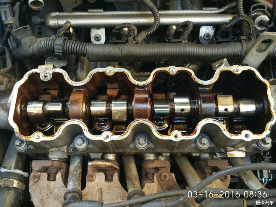

来自 爱卡Android版 发表于 2016-03-24 14:31    IP属地:未知
动手。
这是我的,今天动手了。
发表于 2016-03-25 20:17    IP属地:未知
我的上周五动手了,我是把论坛上关于气门室垫漏油的处理方法综合了下:1、气门室盖打胶,垫高;2气门室最外边打胶;3、上螺丝从中间对角上,分几次上紧。总算不漏了,再观察段时间。
来自 爱卡Android版 发表于 2016-03-25 23:17    IP属地:未知
引用 kgbczbwdl 于 2016-03-25 20:17:22 发表的回复
呵呵,恭喜你了!多观察一段时间,不漏了就不会有问题了
