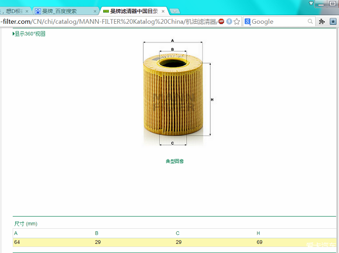

楼主我不是泼你冷水,只是觉得这样意义不大,机油尺在油底壳的位置是固定的一个点,并非是所有机油和铁削必须流经的地方,这样做等同于钓鱼,收效甚微,我觉得应该改变下思路,把磁铁固定在机滤上,机滤是所有机油流动的必经之路,在此安放磁铁有点一夫当关万夫莫开的意思
买这种环形磁铁,用铜丝捆绑在机滤中心孔内的塑料支架上

不如来个磁性放油螺丝
发表于 2016-01-30 09:28    IP属地:未知
引用 y39471056 于 16-01-30 08:53 发表的回复
铜线缠绕不好施工?改用螺丝固定吧,设计草图我给你画好了,黑色为机滤中心塑料支架,绿色为固定板,白色为磁铁,紫色为螺栓,这样做不知道会不会影响机油流量
