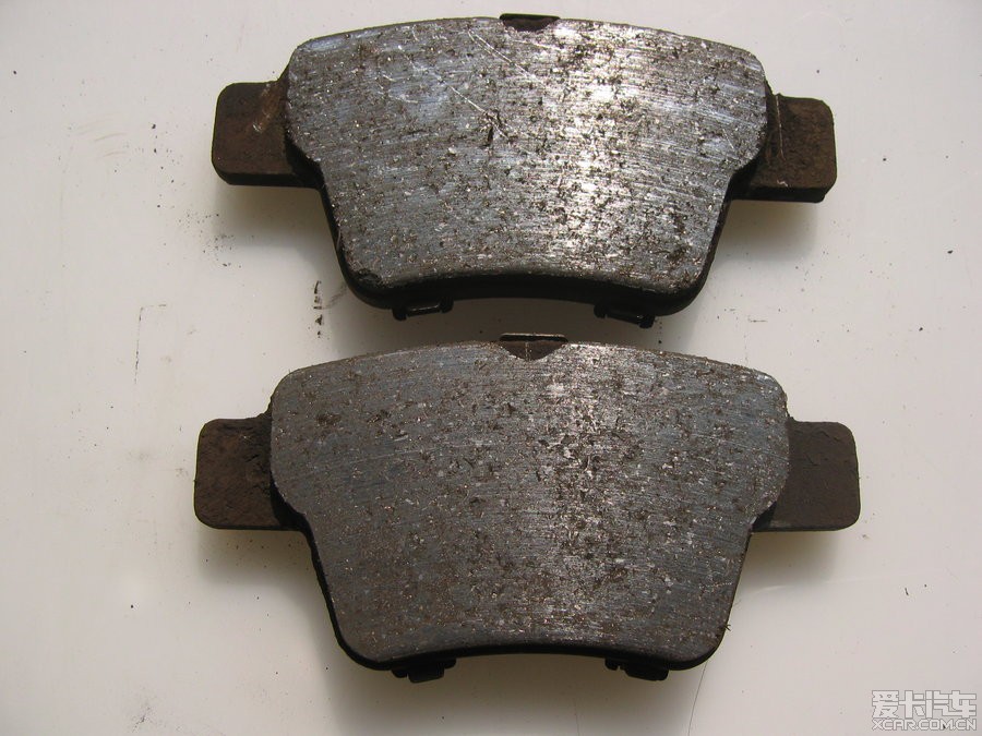

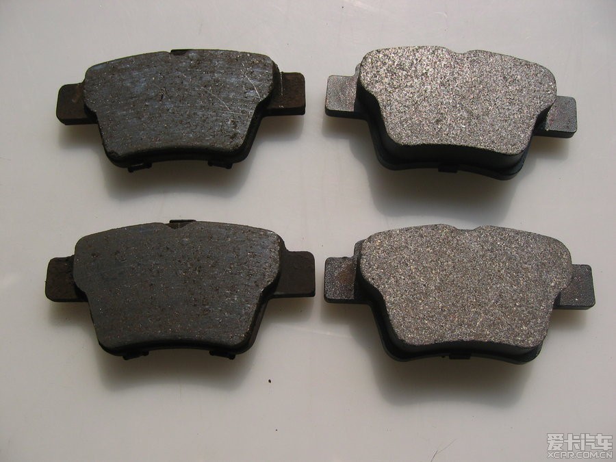

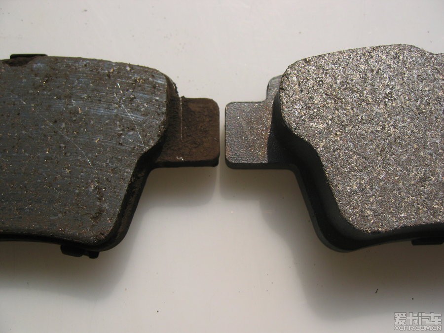

换下来的刹车片正面对比,金属的光泽很明显。
春有百花秋有月,夏有凉风冬有雪,若无闲事挂心头,便是人间好时节。
发表于 2013-12-29 18:04    IP属地:未知
金属光泽。
发表于 2013-12-29 18:06    IP属地:未知
再近点看,这个后片在新车时是不响的,难道刹车片的前后材料是不均匀的?
不过貌似刹车片尖叫是307的通病,而这个通病也同样传染到了408身上

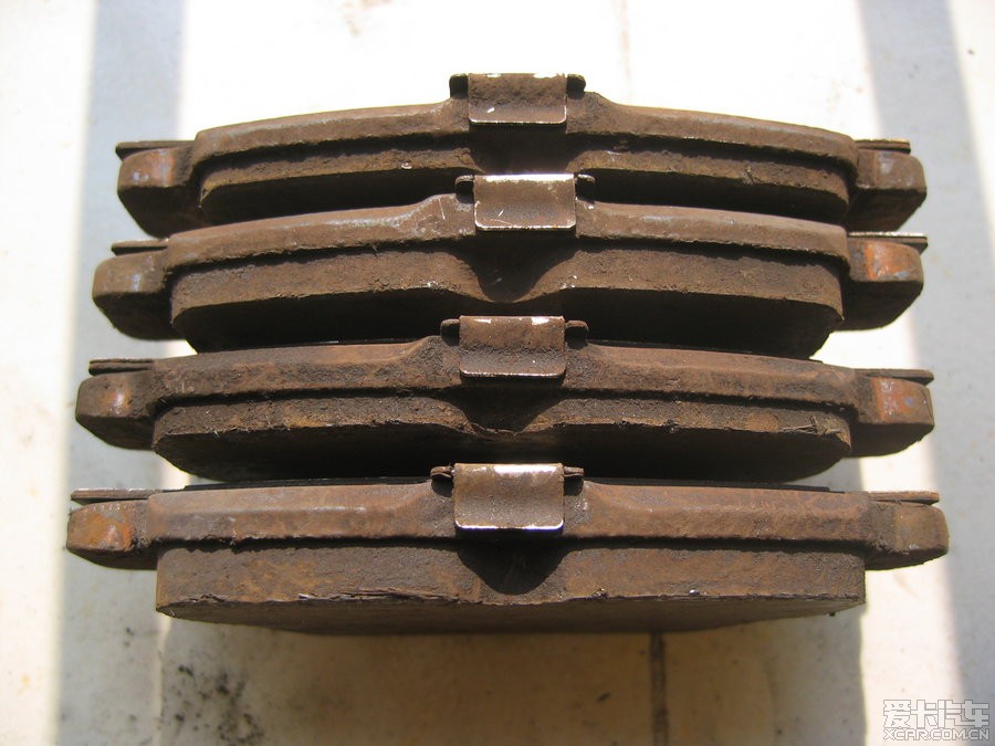

发表于 2013-12-29 18:07    IP属地:未知

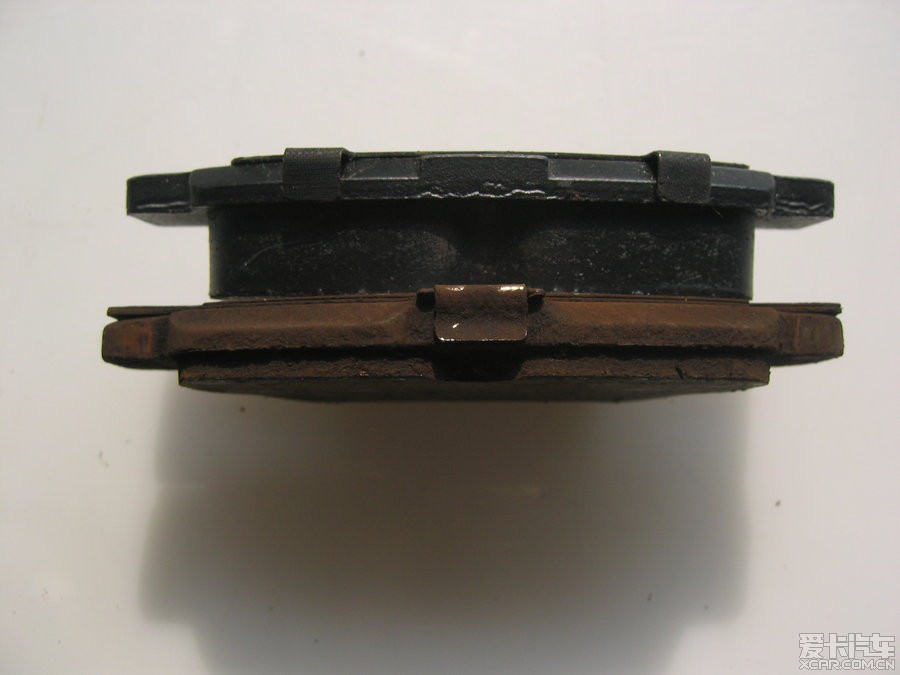

新旧片的厚度对比。

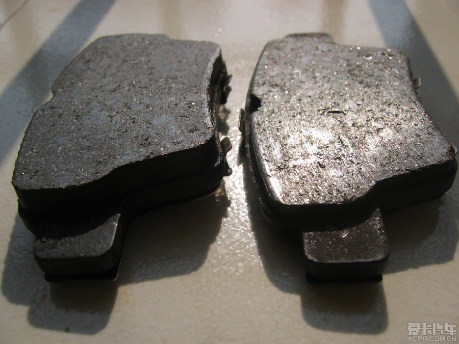

发表于 2013-12-29 18:08    IP属地:未知
新旧片的固定耳朵尺寸对比,新片的耳朵还是小了一点点。

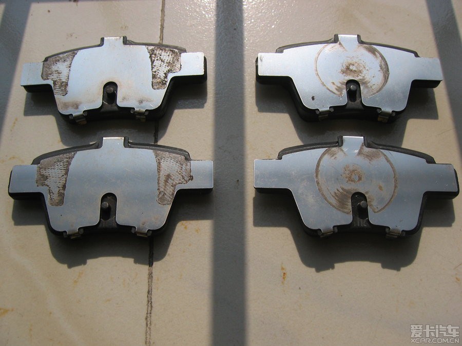

发表于 2013-12-29 18:09    IP属地:未知
从刹车片的背面可以看出哪个是内片,哪个是外片么?
发表于 2013-12-29 18:11    IP属地:未知
清洗后的刹车片就看得更清楚了,内片是圆形的活塞印,而外片是2个卡钳印。
发表于 2013-12-29 18:16    IP属地:未知
为什么要提内外片呢?
因为内外片的磨损程度是不一致的,
我原以为有活塞的内片的磨损应该会快点,
但结果正好相反。
我们平时观察刹车片的磨损只能看到外片,
而外片的磨损是比内片快的,这个设计相当的科学。
顺便说下外片的厚度是3.8mm,内片是5.8mm,
虽然从刹车片的厚度来说还不到更换期,
但是原厂片恼人的尖叫声实在受不了,
换就换了吧

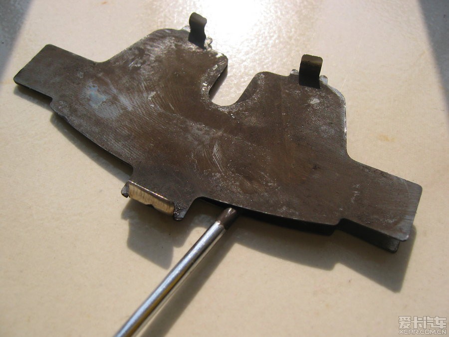

发表于 2013-12-29 18:18    IP属地:未知
撬开后刹车片的消音片才能看到后片的品牌和型号,
反正我以后是不会用这个原厂的后片了。
发表于 2013-12-29 18:19    IP属地:未知
消音片还真是2层的,可惜并不起作用。
