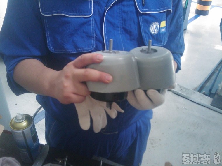

发表于 2012-12-15 21:54    IP属地:未知
原帖由 ducyogi 于 2012-12-15 12:55 发表
路上兄能不能说明下那种含油的是什么情况??比较关心那种。
其实含油的你晃起来也不能响、如果晃起来响的也是山寨的、因为液压件就讲一个密封、缓冲、、不能有空气,有空气液压就失效了。。
所以,找原装液压机脚垫只能靠人品。。。。。。。。。。。

发表于 2012-12-17 10:26    IP属地:未知
发表于 2012-12-17 11:53    IP属地:未知
我曾经换的是这样的
发表于 2012-12-17 14:07    IP属地:未知
这玩意儿确实要检查,我拆下来的时候两个已经全断了
还有发动机右前方下部那个黄色缓冲胶,发现的时候已经跑没了
一起步发动机就因为惯性抬头了,哐当一声响,差点没吓死
