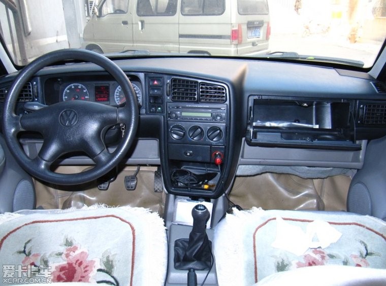

是长春过来的,就是这块表。但是这块表的确装过车,有车辆的VIN, 而且走了16公里的路了。之所以认为是事故车的 关键是固定仪表的两端的小支架都断掉了。 但是很对得起当时的价格的     本来是想拿回来研究研究看的 没想到跐溜一下滑进去了 后来陆续买了仪表插头 新捷达防盗芯片 5054A等 正好手上有拆车的捷达的发动机电脑 钥匙线圈等小配件 没事的时候便在家里把发动机电脑 仪表  识读线圈飞线连起来做各种测试 匹配钥匙 匹配发动机电脑 网关编码等 慢慢的各个关节都疏通后才敢上车实验了  还好 在车上没费多少力气一次成功了。效果还不错。各个功能都匹配的很完美!

理论上行不通的。 07款的仪表带防盗模块 带网关 而老款带针的表不集成防盗 不带网关 防盗是单独的防盗电脑。 两种表数据接口不同 发动机和仪表之间无法通讯 结果就是车辆进入防盗 发动机无法启动。

原帖由 rxcn 于 11-09-26 12:52 发表
是长春过来的,就是这块表。但是这块表的确装过车,有车辆的VIN, 而且走了16公里的路了。之所以认为是事故车的 关键是固定仪表的两端的小支架都断掉了。 但是很对得起当时的价格的     ...
这车,收拾得真利索,嘿嘿,匹配钥匙是最难的一个步骤,由衷佩服你,这块表肯定是上过车,不明原因被淘汰下来,在咱们手里,象个宝贝似地,在大众员工手里,就是垃圾了,几天前我见过一个场面,至少有300块全新仪表。不知何故,返厂处理,里面有奥迪的,迈腾的,最多的是高尔夫六的,奶奶的,就是象扔垃圾一样,从一轻卡的货箱往地上的箱子里扔,摔碎碰碎的多的是,我跟旁边象是负责的眼镜男套近乎,眼镜男是广州大众配套仪表供应商,想从碎的高六仪表上弄了两根大指针,按在捷达仪表上,结果,不匹配,奶奶的,浪费我那么多感情。
