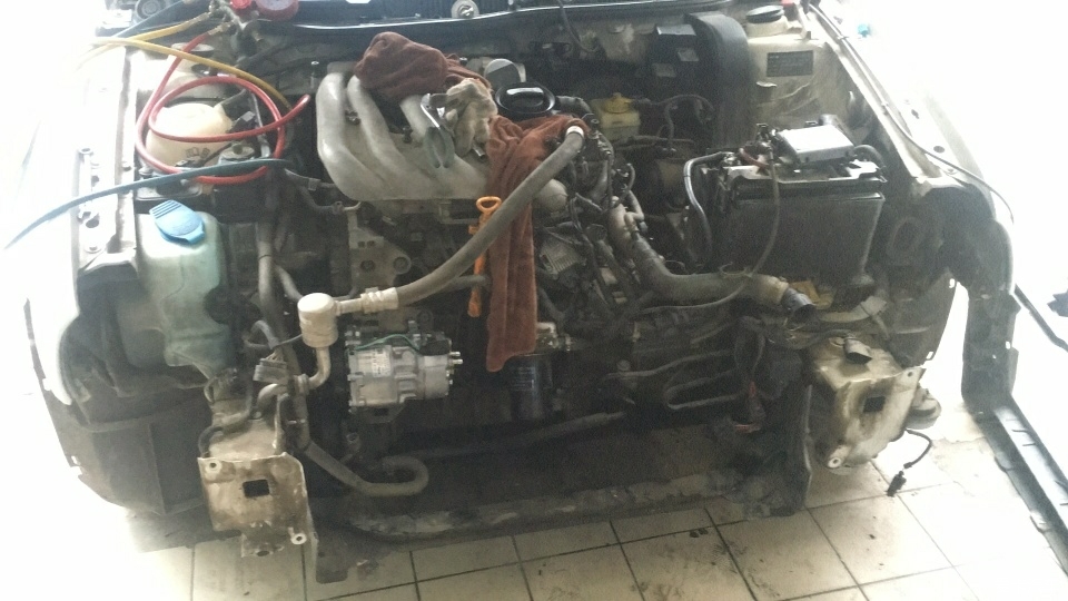

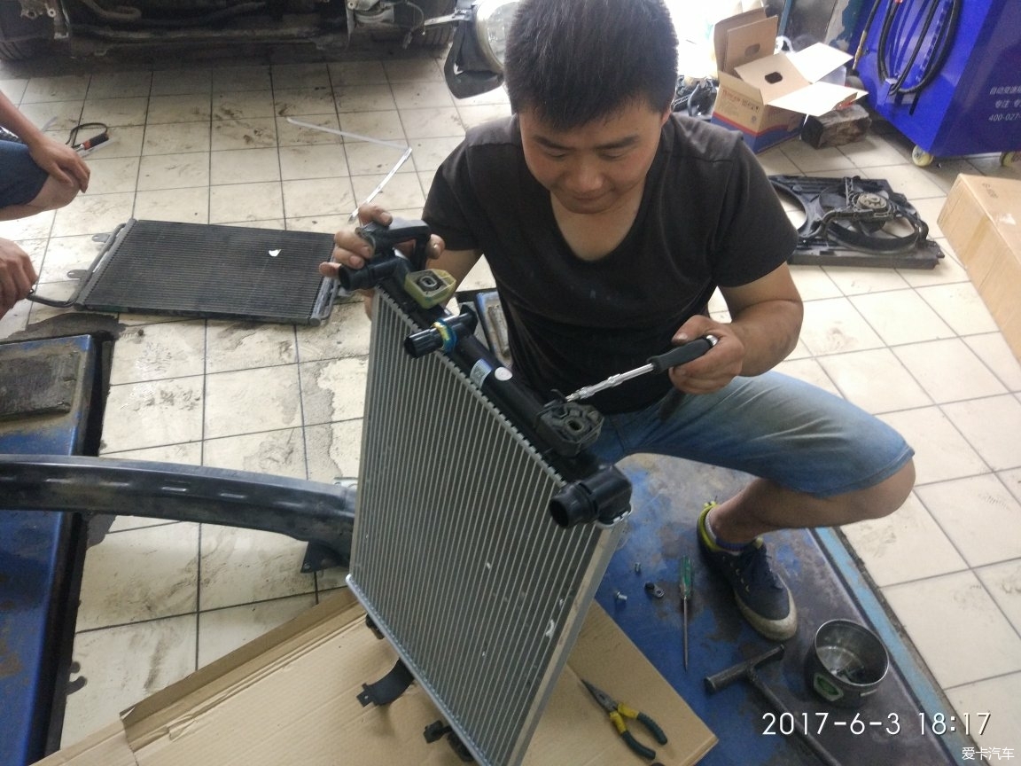

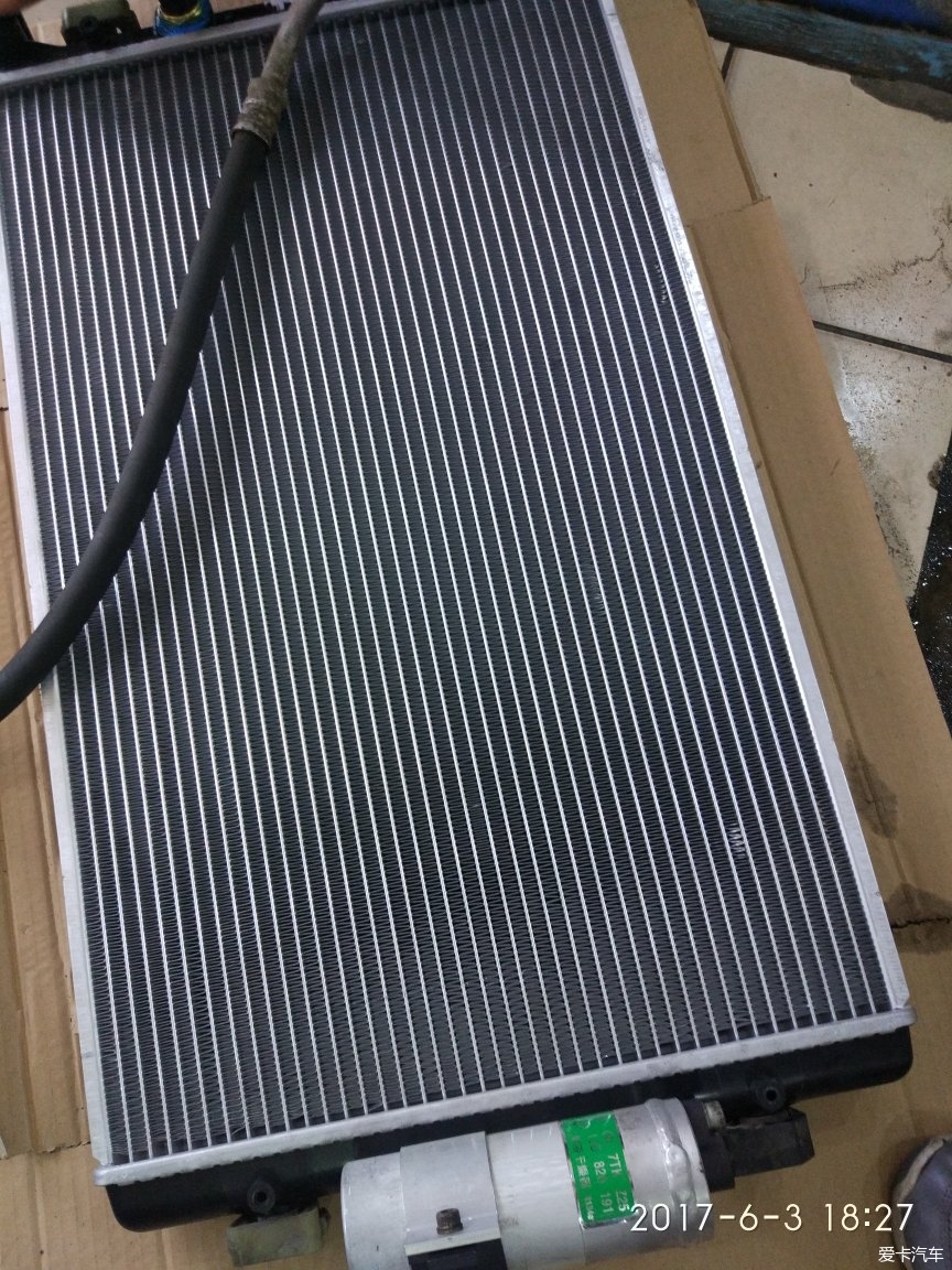

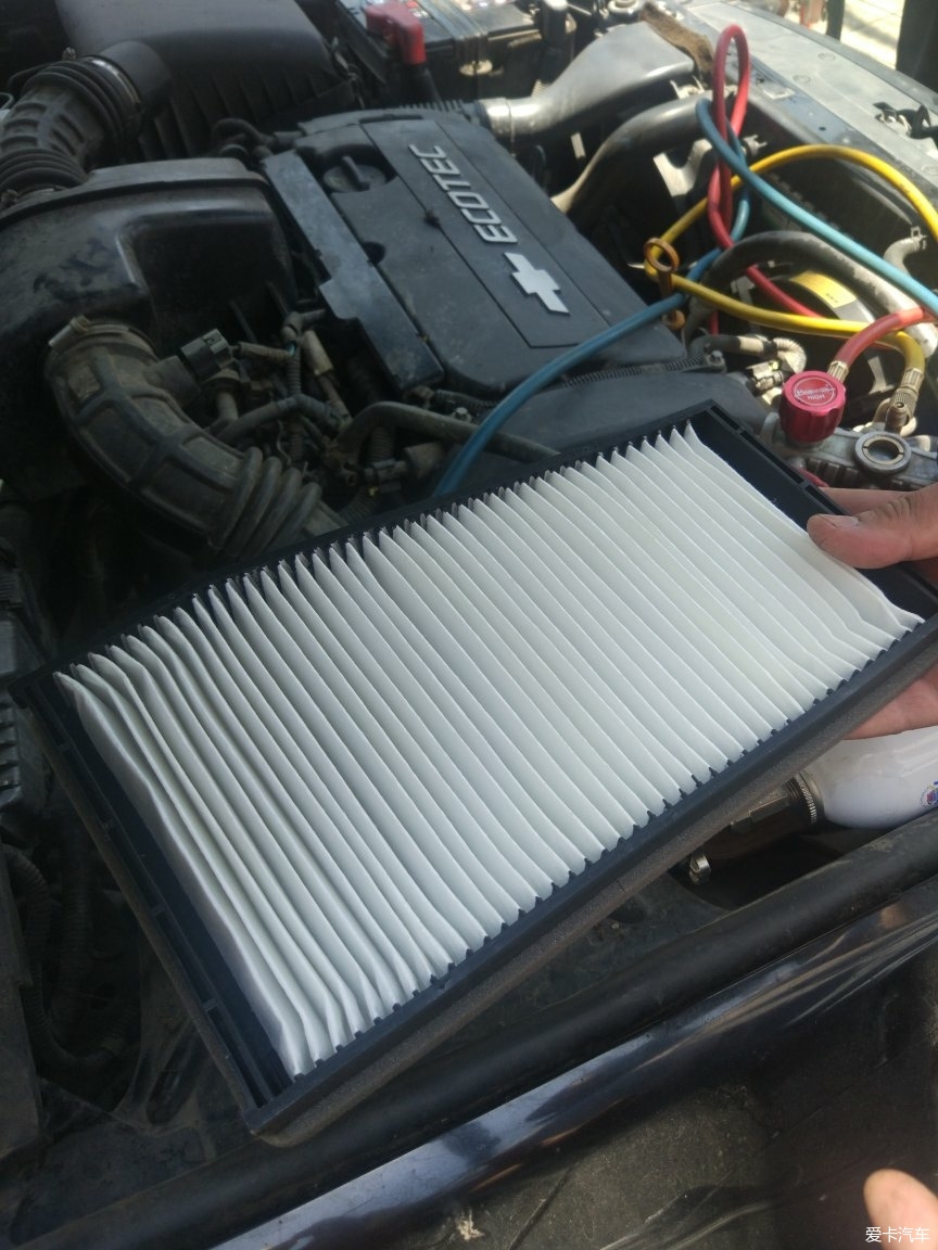

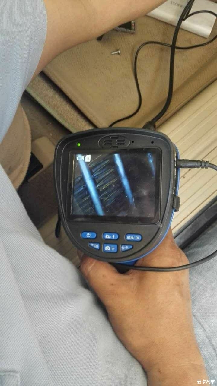

这位段兄弟的景程雪佛兰估计是第二次换空调隔和第一次清洗散热器,效果还不错,话费340(老板优惠40)希望夏天能够改善

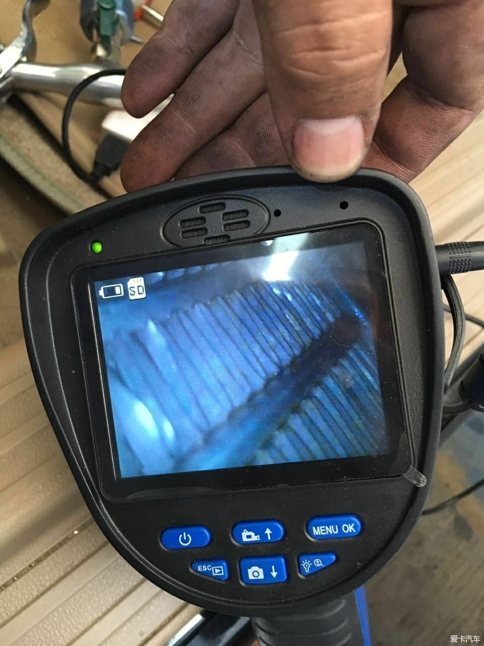

来自 爱卡Android版 发表于 2017-06-06 23:03    IP属地:未知

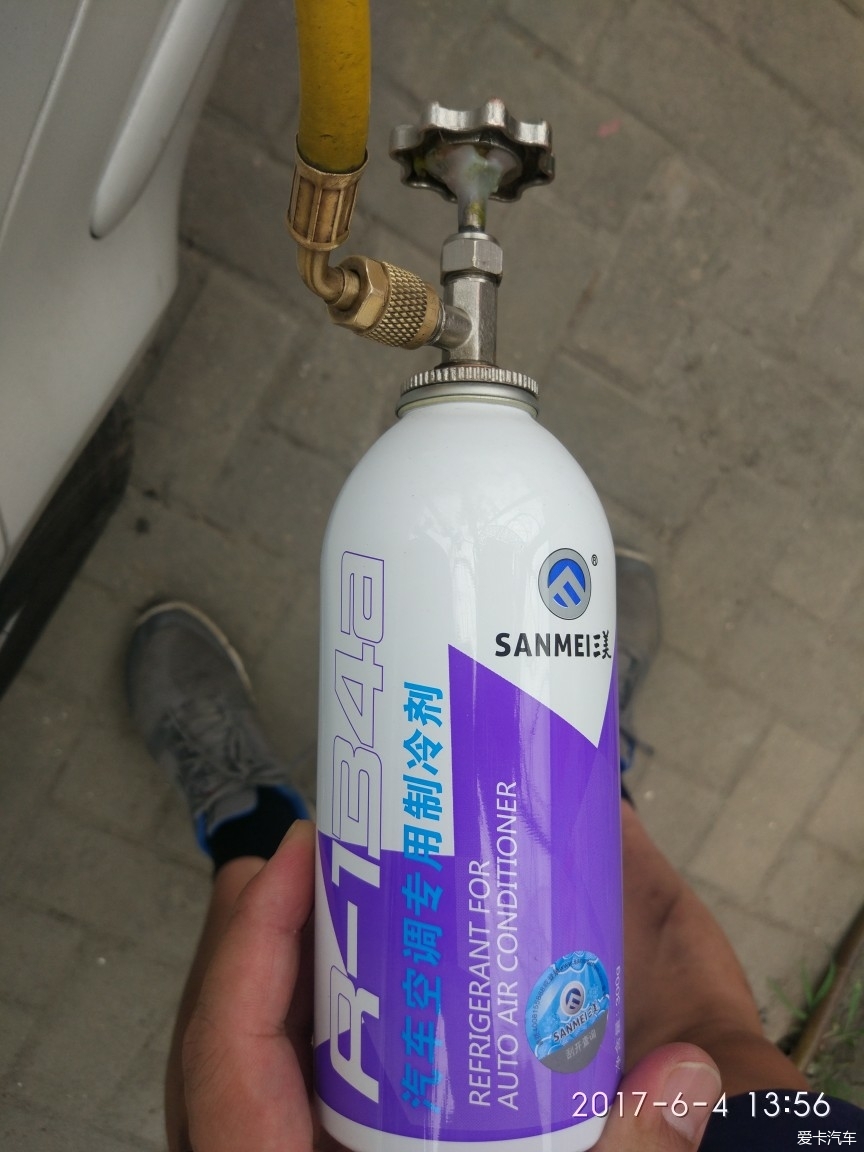

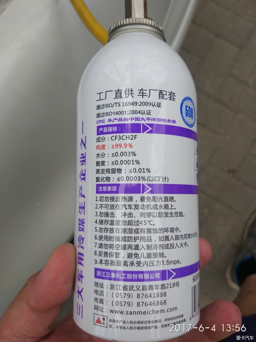

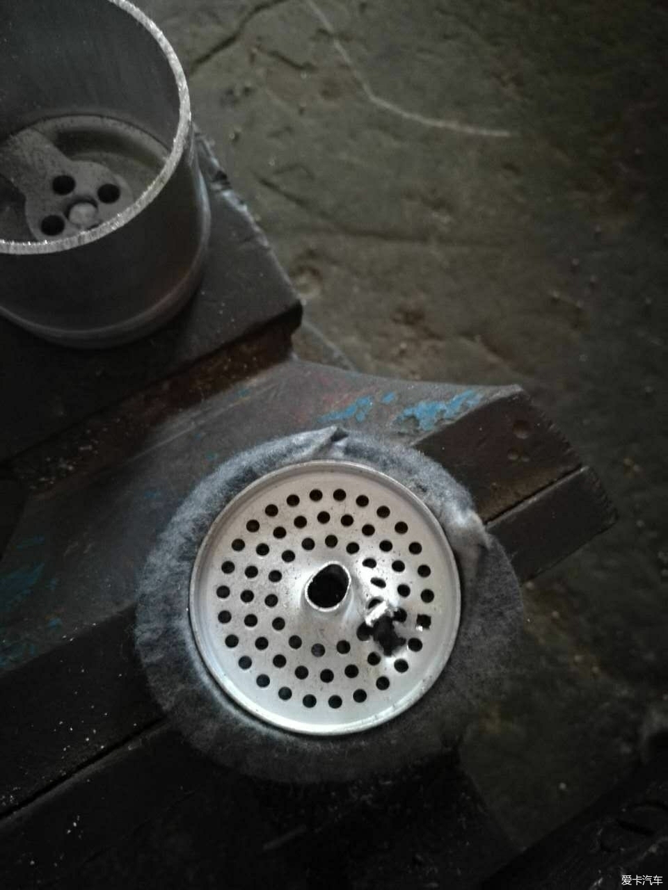

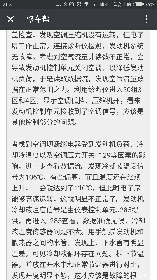

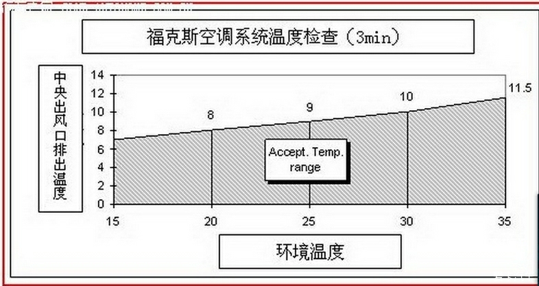

这几天又有点波折,空调间歇性制冷,今天砖家把正厂干燥瓶刨腹,发现有堵塞可能,制冷剂里面的机油可能多了,目前换了个水的干燥瓶,故障暂时消除,期盼继续保持,出风口温度现在恒温4-5度左右,很稳定,外界温度24-27左右。

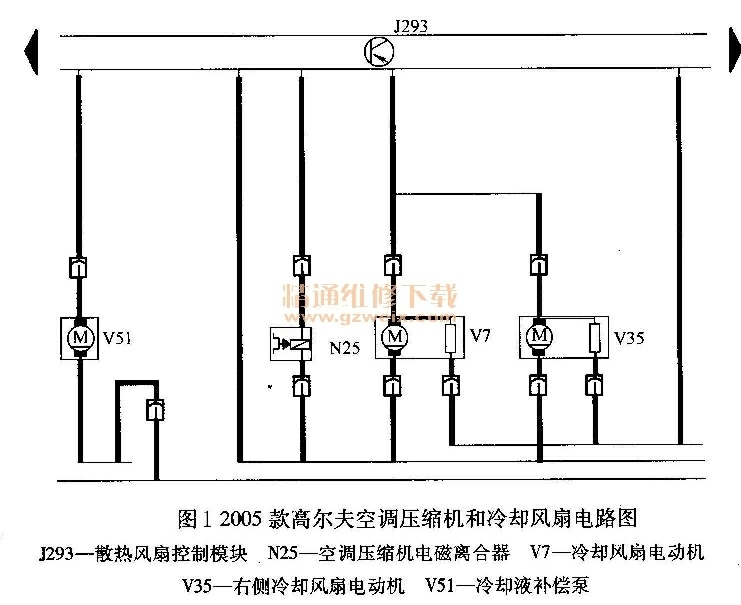

来自 爱卡Android版 发表于 2017-06-06 23:05    IP属地:未知

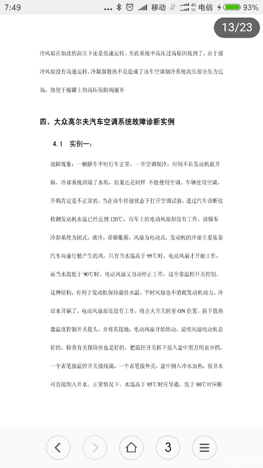

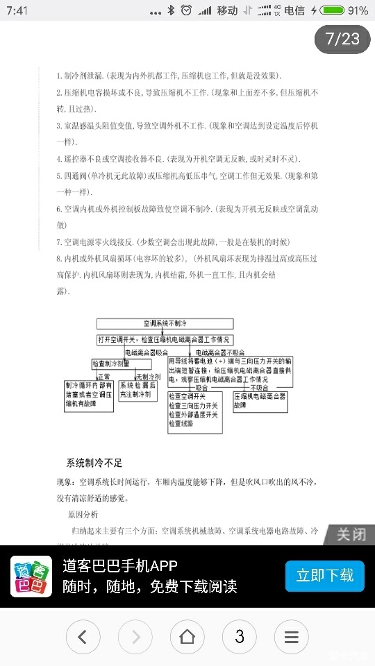

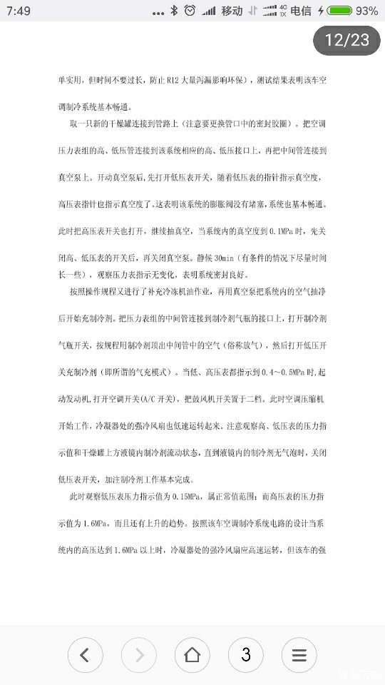

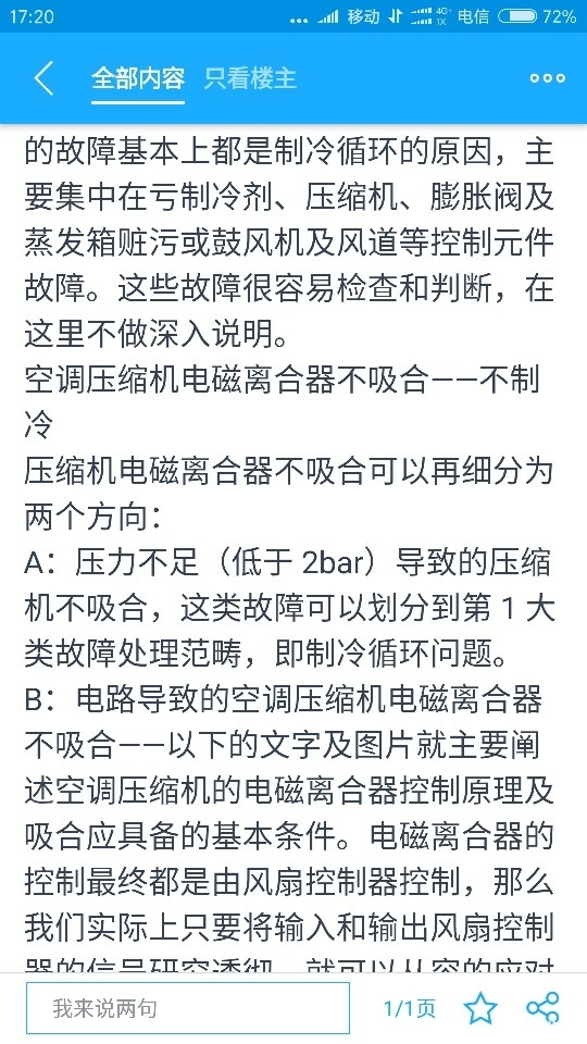

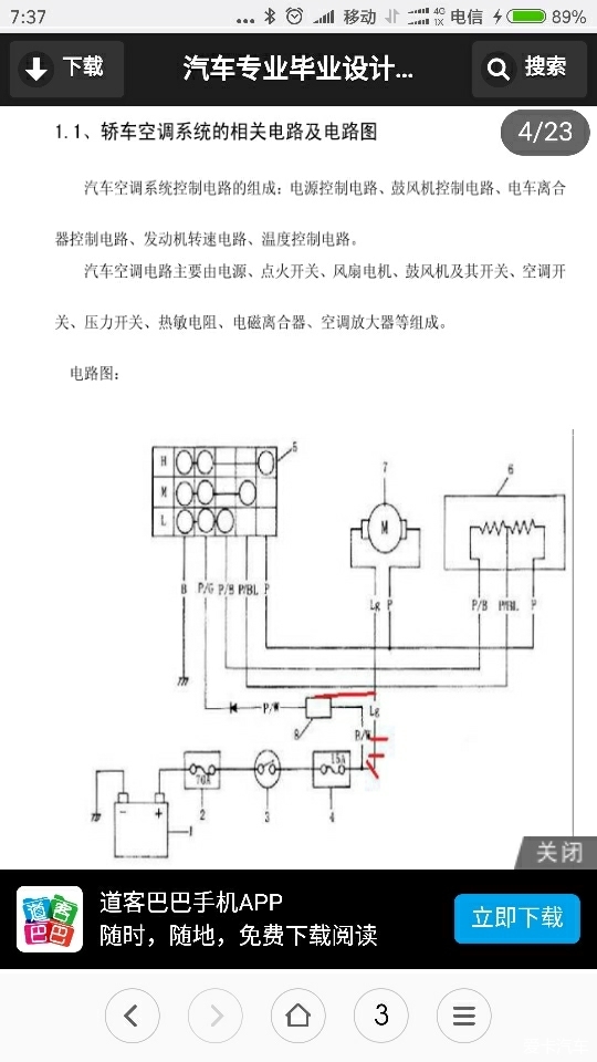

电路原理图

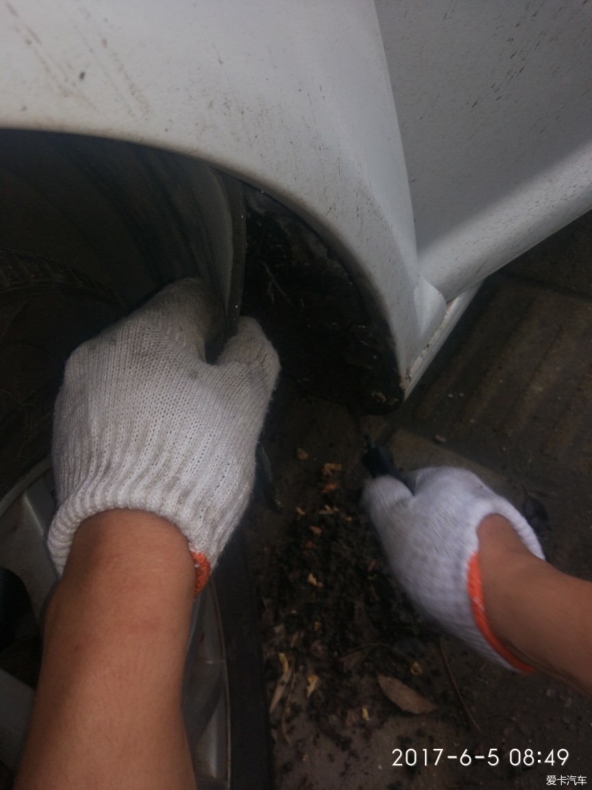

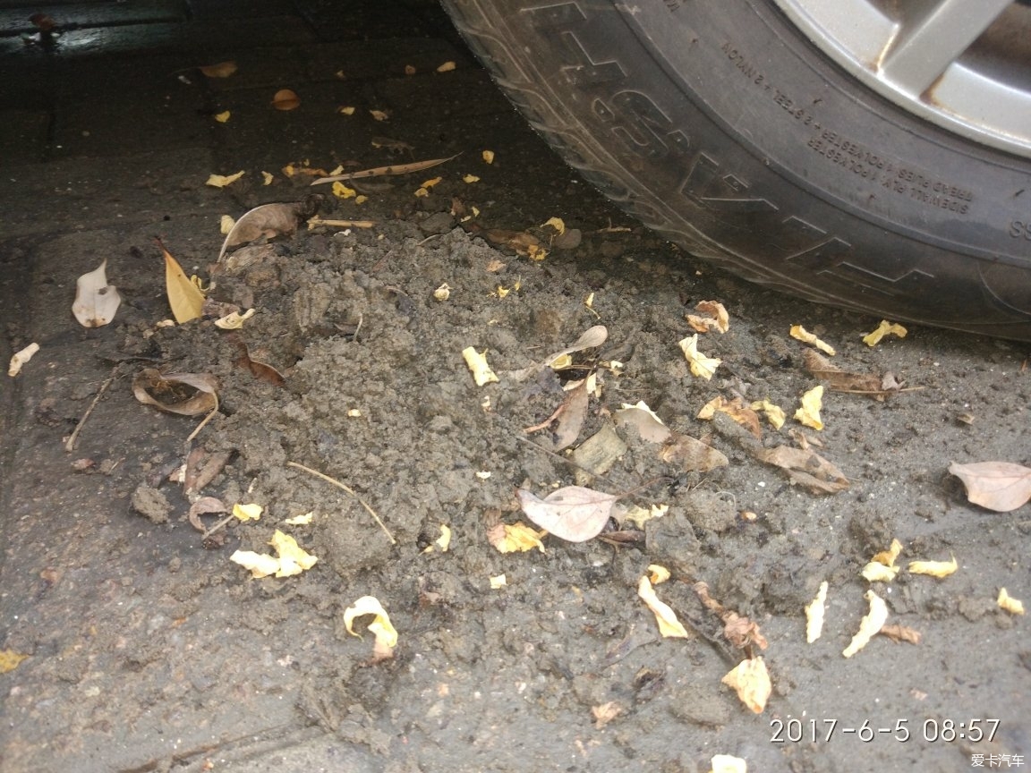

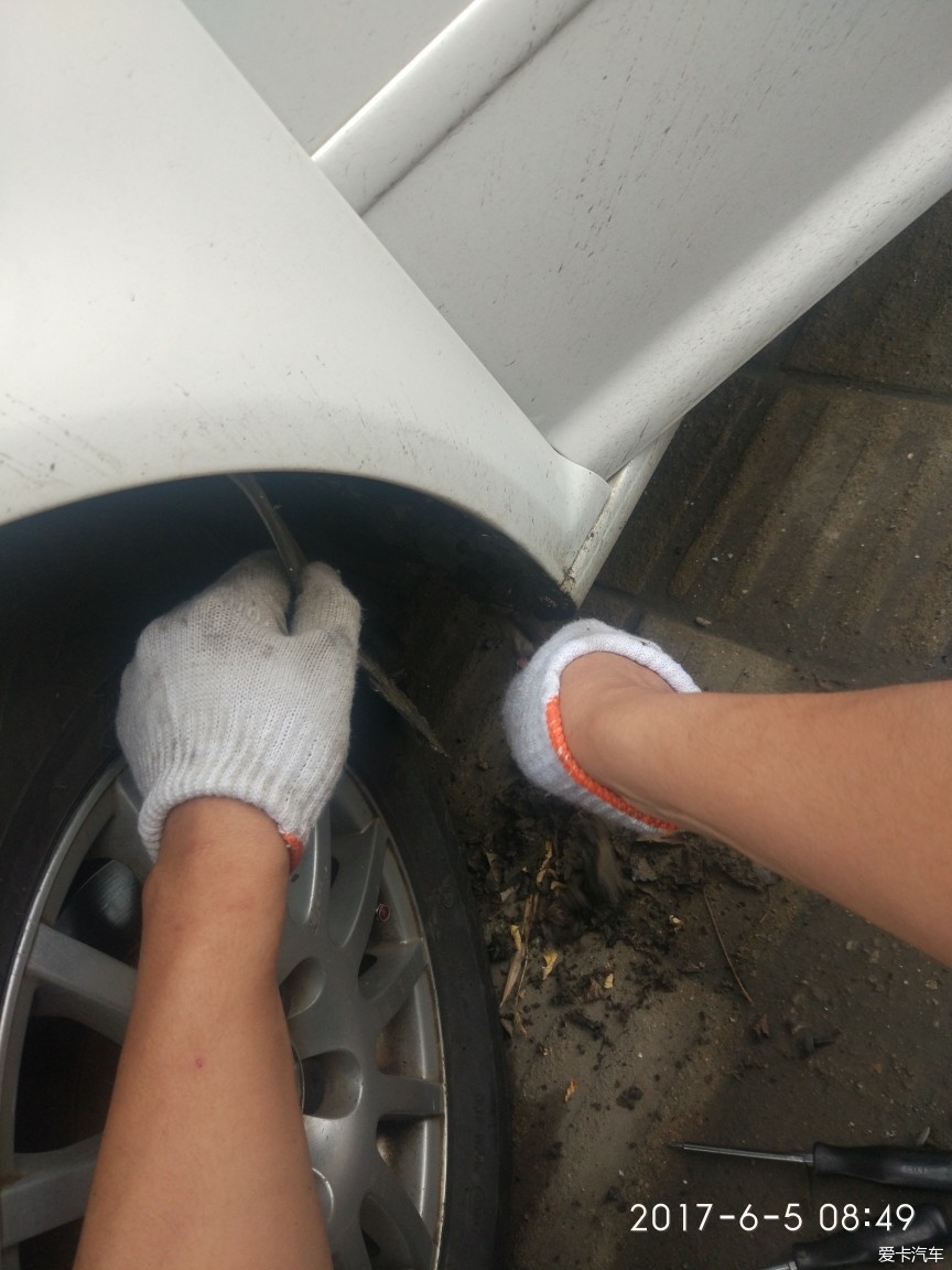

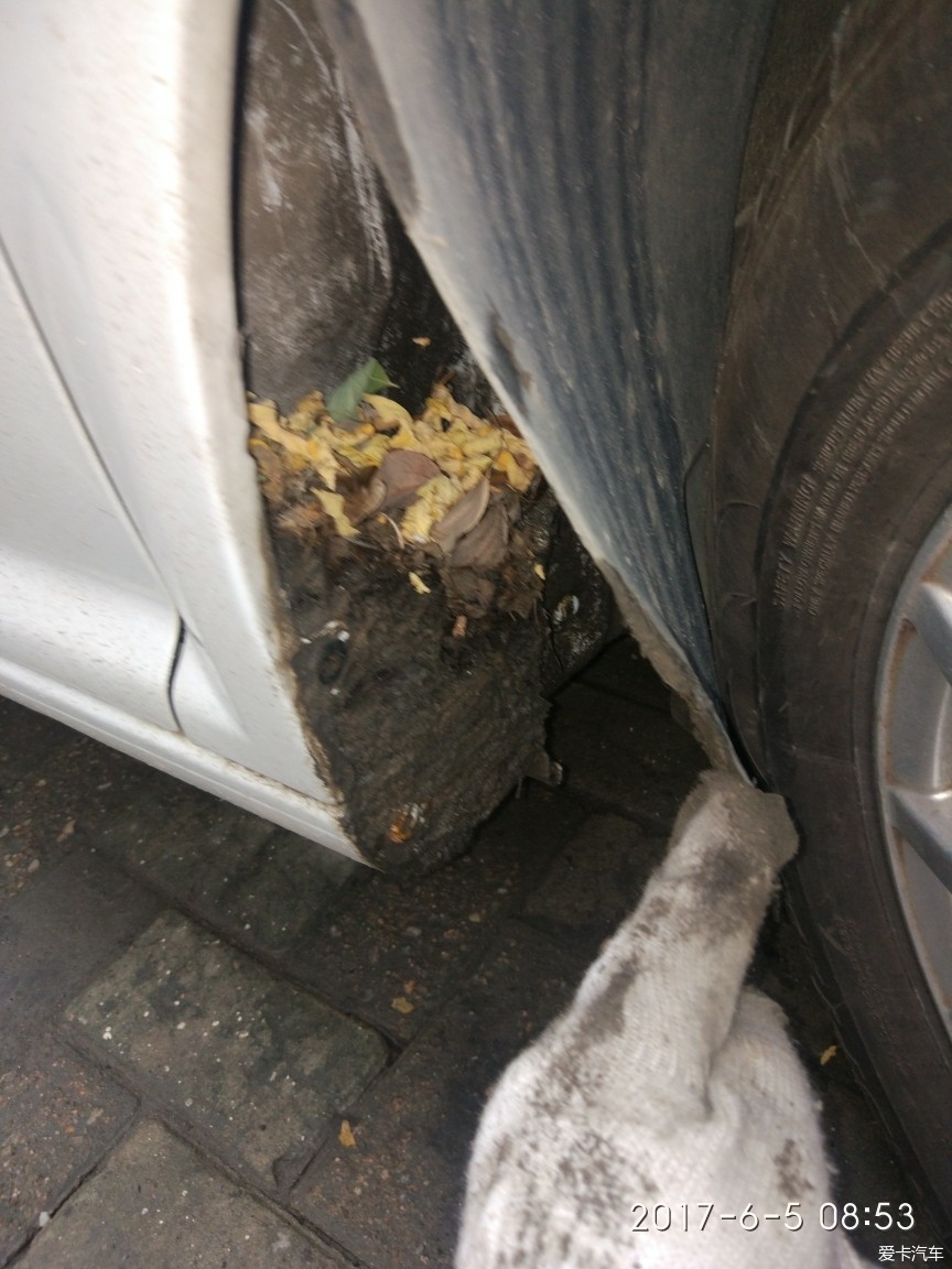

昨天清洗前轮漏水槽,结果就是这么多泥巴,建议大家回去都清一下,把方向盘往两个方向分别打到头,然后那根筷子,一把起子开挡泥们下面三个螺丝就行。最近暴雨多,怕车内淹水就麻烦了
来自 爱卡Android版 发表于 2017-06-06 23:11    IP属地:未知

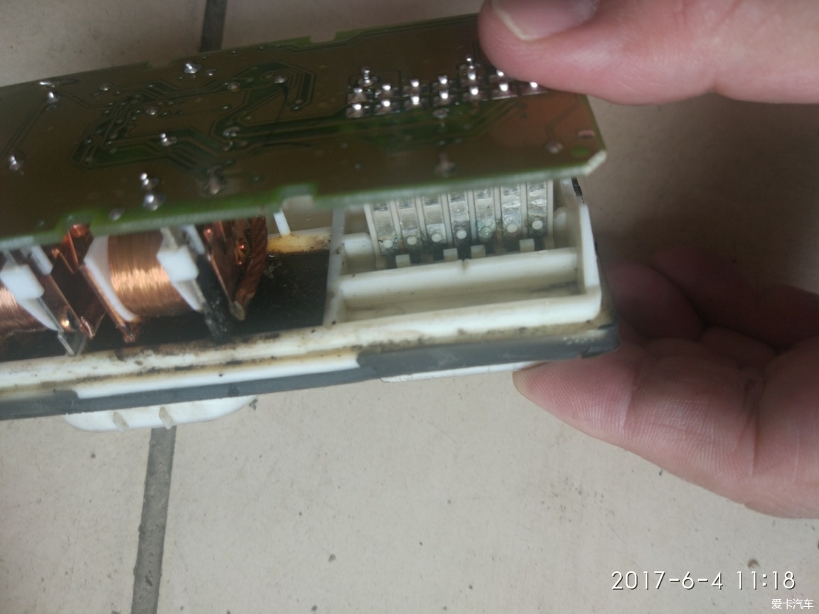

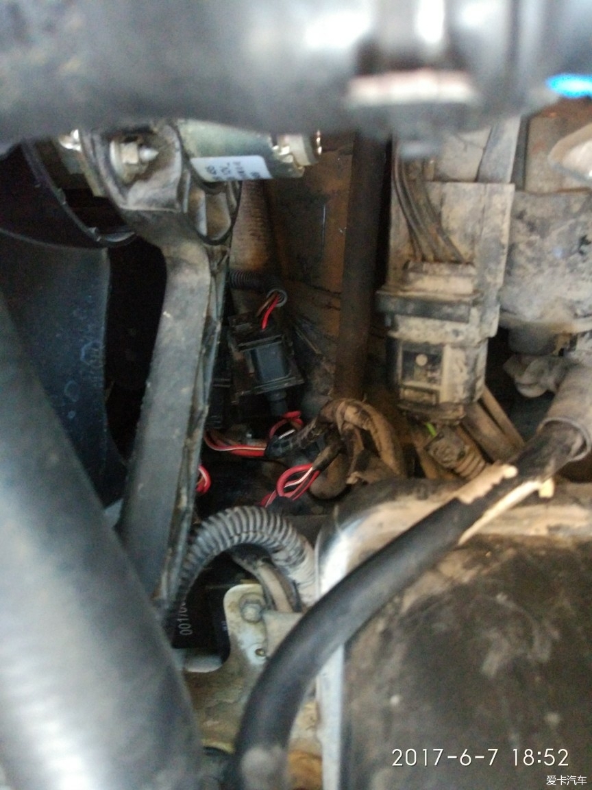

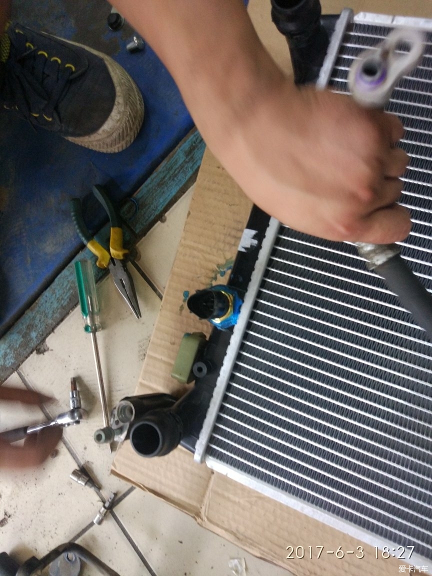

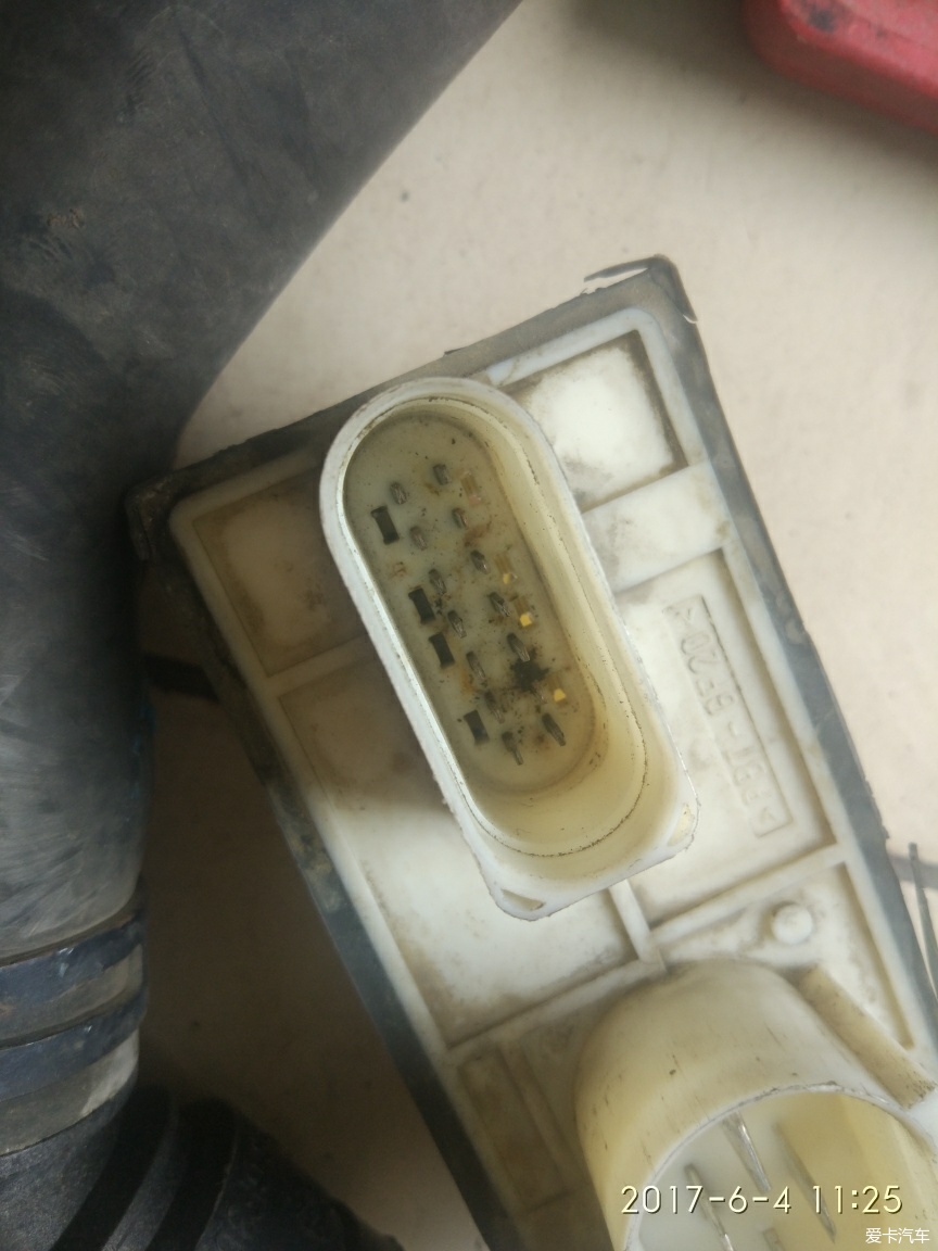

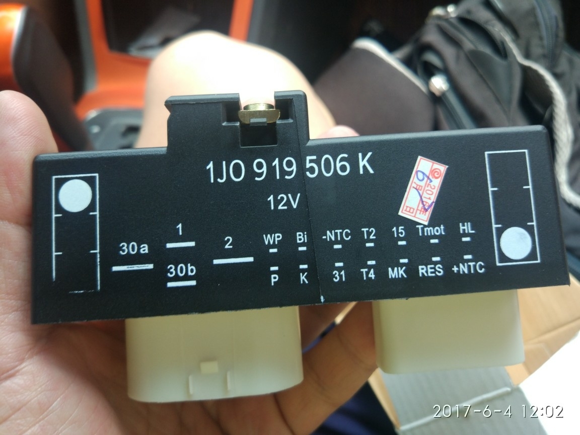

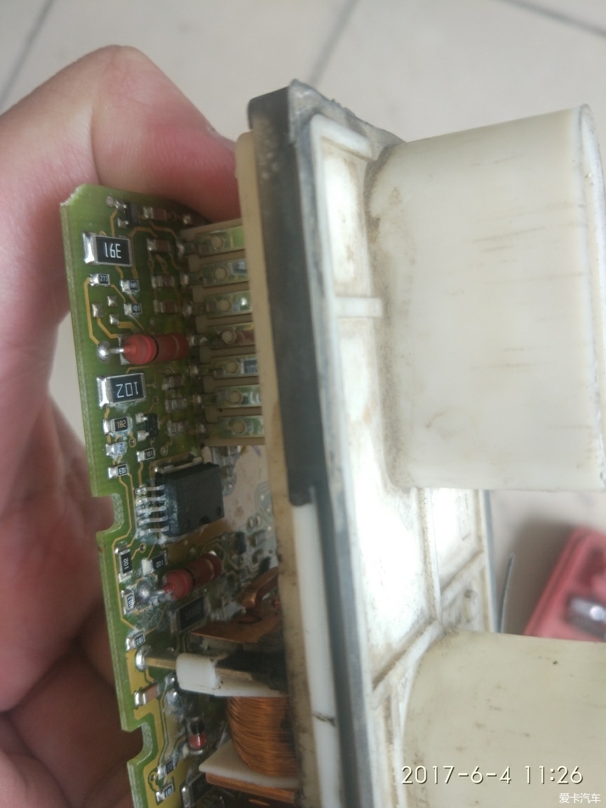

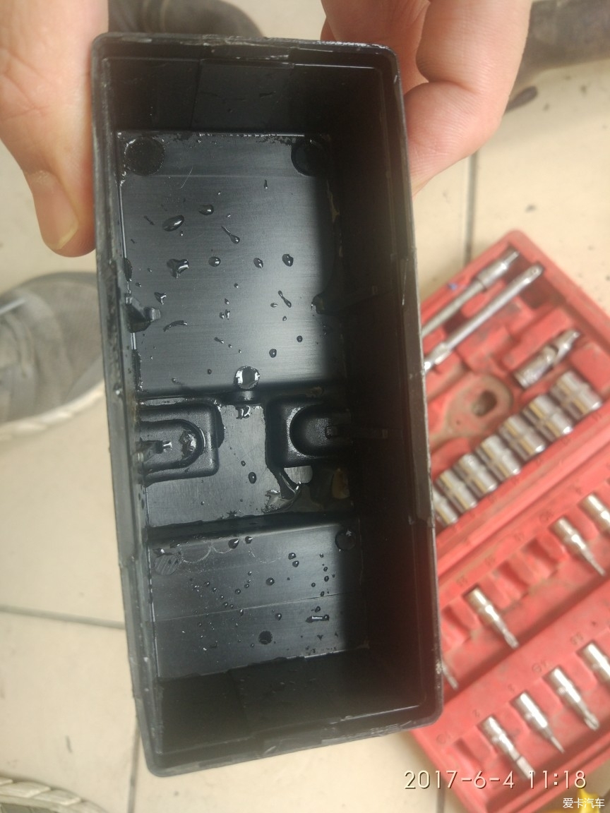

大前天风扇不转,空调歇菜,再一检查电扇空调控制器进水了,里面线圈霉了,换,不知道是不是最近清洗水箱造成的
来自 爱卡Android版 发表于 2017-06-06 23:12    IP属地:未知

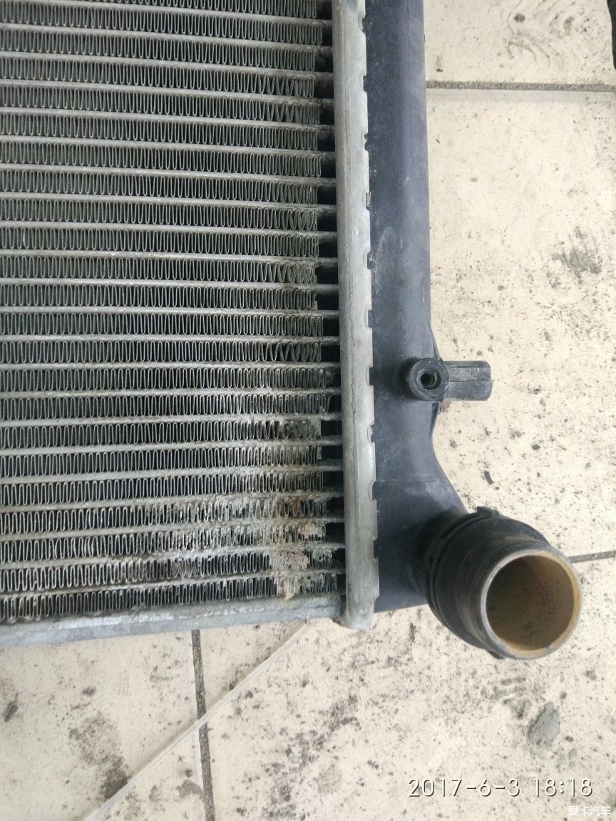

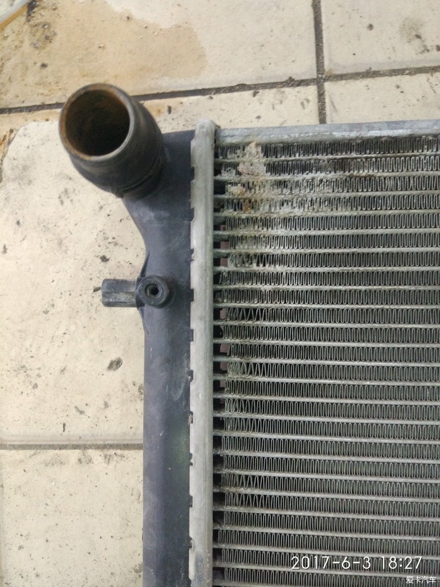

水箱在检查中发现有腐蚀迹象,换

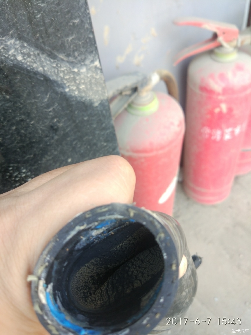

来自 爱卡Android版 发表于 2017-06-07 21:04    IP属地:未知

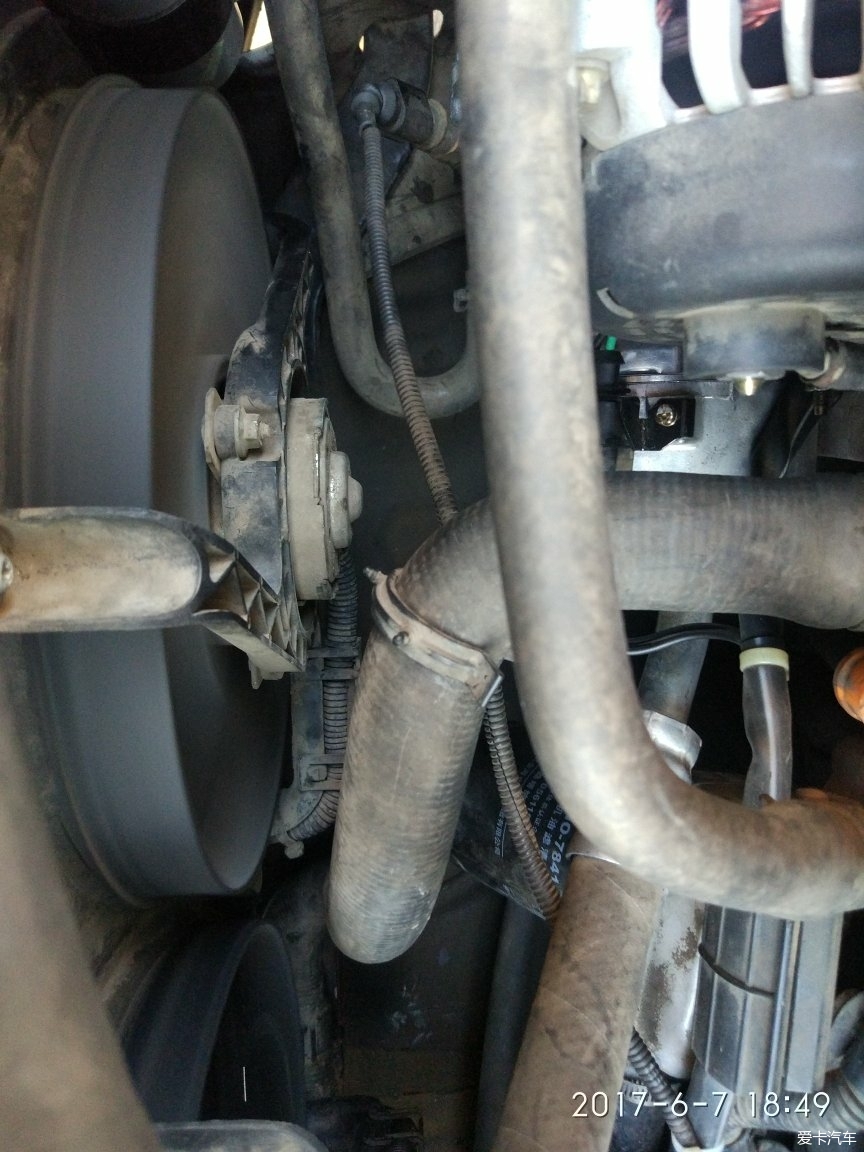

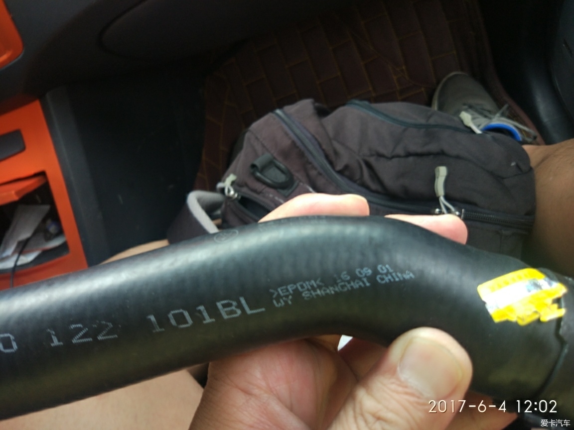

看了哈换下来的2003年装车水管,内壁完全龟裂,外面还蛮好的,看来原装进口件也是到年限必须换呀
来自 爱卡Android版 发表于 2017-06-12 21:32    IP属地:未知

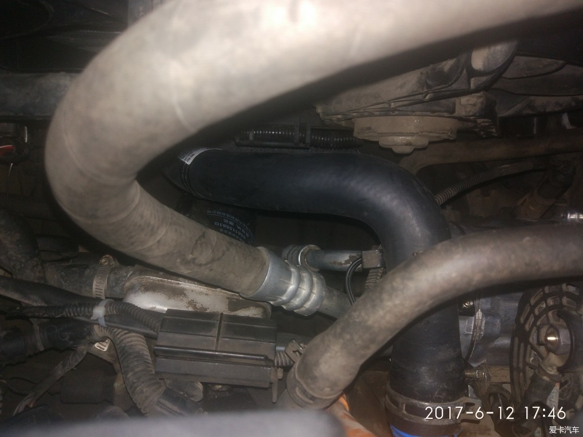

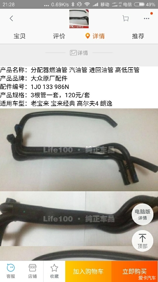

想了好久,因为发动机散热水箱上水管里面龟裂老化的太厉害,想到下水管和暖风水管用了13年应该好不到哪去,今天把淘宝货全部换了,换完后把换下水管现场解剖,发现有一个水管没有必要换,就是下水管,因为基本上里面一点都没有龟裂,只要一点点水垢,但是暖风水管内部龟裂的相当厉害,希望我的亲身体验对大家有用
