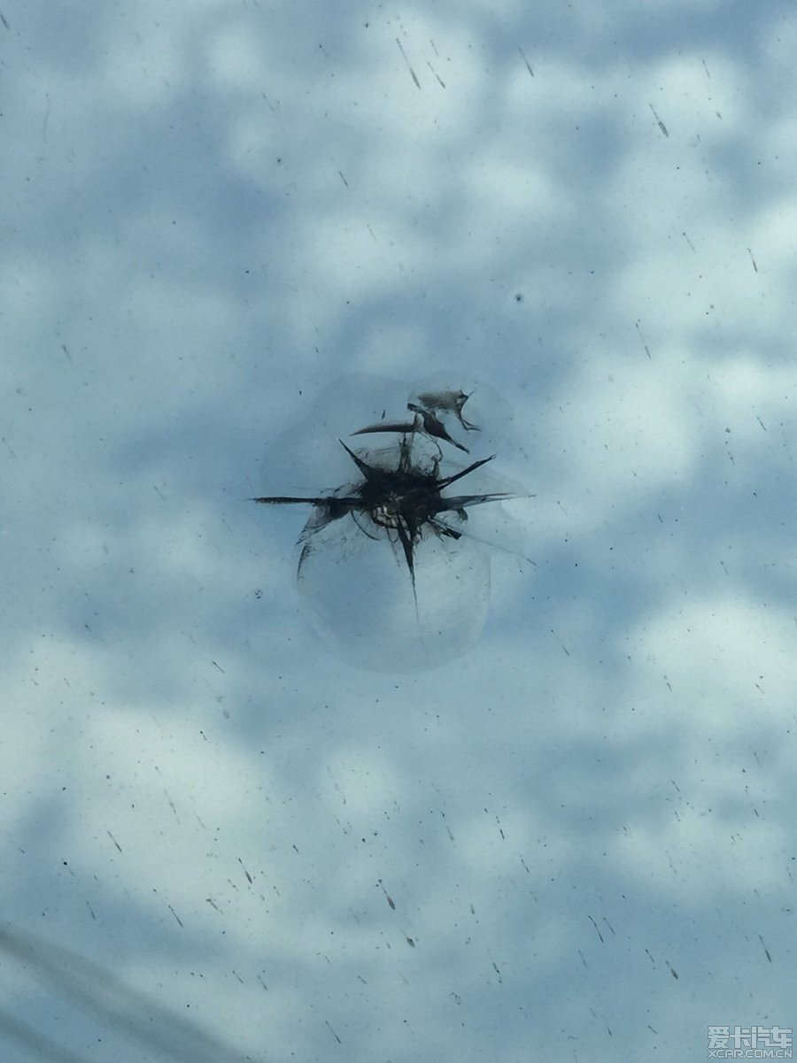

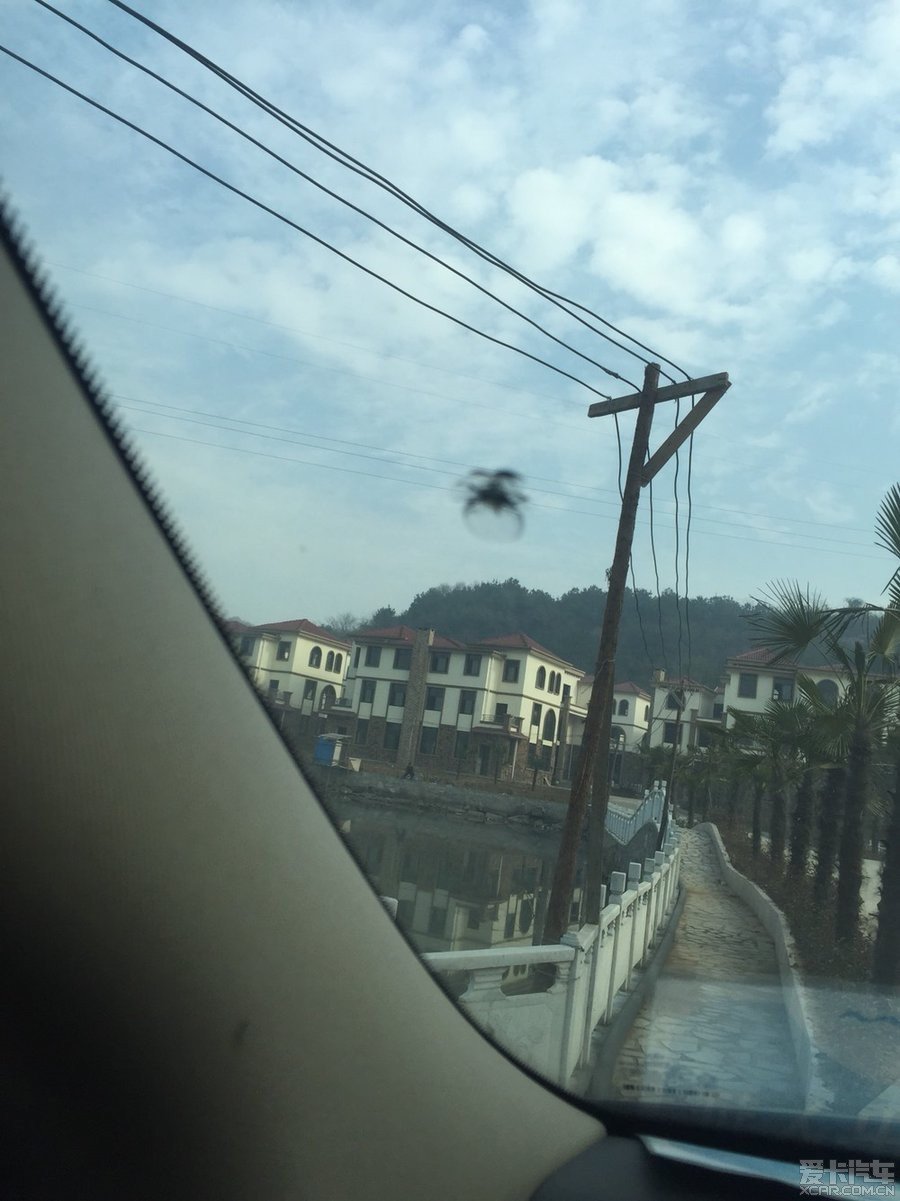

你补成这样是不难
嗯嗯。成本才80,材料够补两个窟窿的,比外面专业补300-400一个眼省钱不少,已经不是很明显了,虽然在视线正中,平时开车只像一滴水渍而已,习惯习惯也还好。
所以我也建议,如果在边上的,这么做没问题,如果在正中的,找专业店补效果好的多,毕竟一分钱一分手艺。

引用 车行道远 于 2015-1-11 10:57 发表的回复
这个好补吗?...
你这个补完以后效果跟我的差不多,如果渗入的好,可能只有一个小斑点。渗入不好就只有几个小纹路。缺失的牛眼可以补齐。
不过你一直没拿透明胶覆盖,估计灰尘会很多,效果没那么好。

引用 molibbs 于 2015-1-11 10:51 发表的回复
补完还有这样的裂痕,还不如换个玻璃。好像也就500-800
这个裂痕放大看才这样,坐在车里的人我不说,他们都不知道是个裂痕,在外面则完全看不出来,只有小米粒那么大一个小白点。
换玻璃要1400-1600,还有防爆膜要另外贴。小两千了。

引用 ysok 于 2015-1-11 16:20 发表的回复
应该先用502渗一下逢,估计要好一些
502一渗,就完蛋了,千万别这么干。

发表于 2017-03-13 23:12    IP属地:未知
这老帖子既然被挖出来,我就提交修补两年之后的反馈,修补的位置没有扩大,胶没有脱落,跟刚补好的时候一样妥妥的,每天走龙大或南光,经常100以上的跑,没啥问题。
