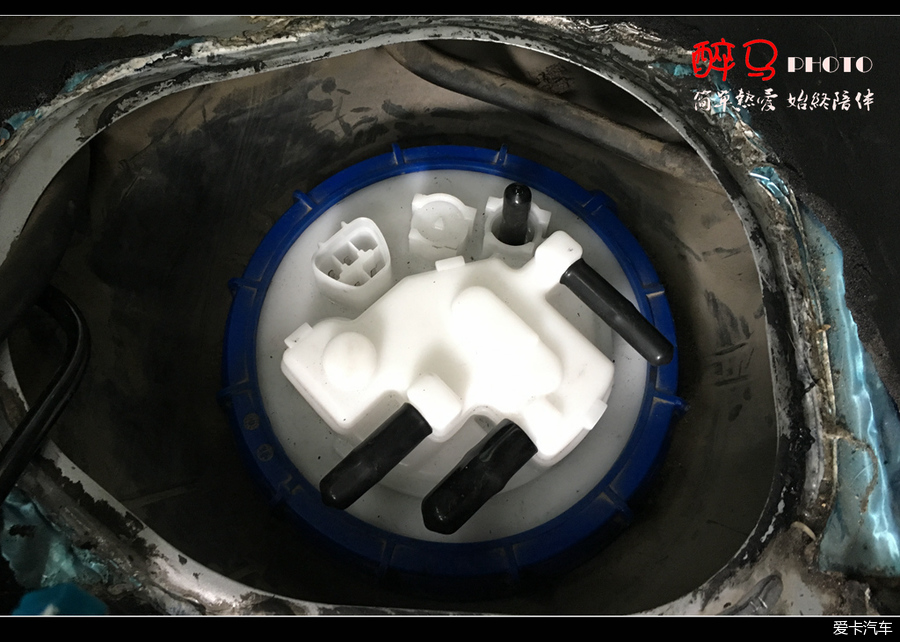

引用 wokaka1 于 2023-04-12 13:34 发表的回复
我按照你的攻略,也换了2次了,第一次还多出来一个环,还是找你问的,是14款车的电磁阀增高用的。我第二次换找到一个安装这个蓝色螺母的技巧,就是直接用大号螺丝刀顶,不用敲,运用腰部力量,大力顶,就旋进去了。蓝色螺母上面还有一个箭头指示上紧的位置,下面满是灰尘的壳子上有两个刻度,显示着蓝色螺母最大和最小位置,要紧到箭头指向刻度中间位置。拆的时候可能要敲一下,紧的时候,大力顶螺纹就行
是电磁阀坏了,自己换了一个,打火正常了
自信多年,渐渐自知
发表于 2023-04-22 15:55    IP属地:未知
引用 醉马色影 于 2019-05-10 23:06 发表的回复
装回去费了些劲,这个蓝色螺母的确是不好装。
电磁阀没坏...没解决热车启动问题,再弄喷油嘴了,买的胶圈还没到,准备洗一下喷油嘴,更换胶圈试试看
