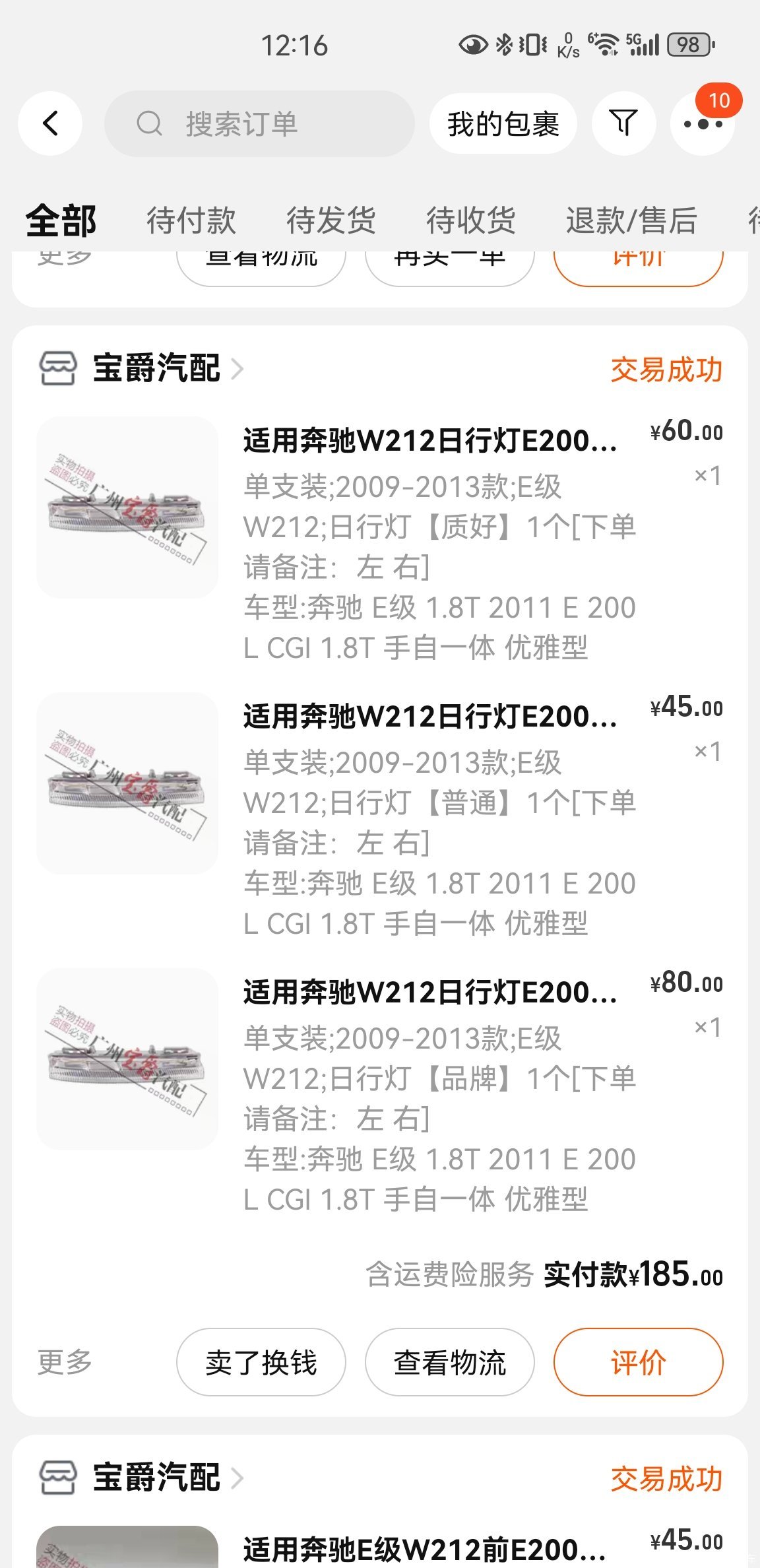

这家店一个产品卖三个价格,所谓的质量好的品牌的,和普通的是同一个产品

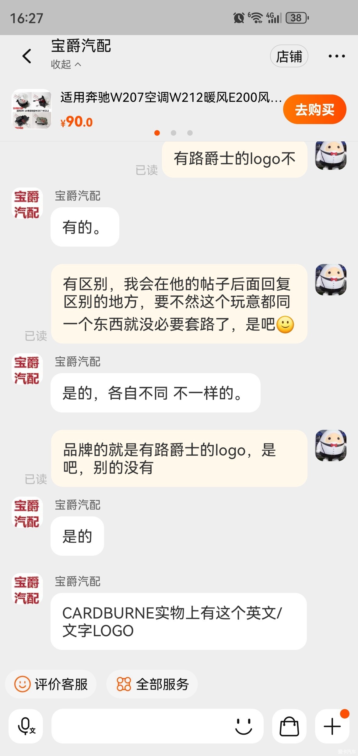

我的空调鼓风机也是卡顿了,果断上爱卡,在这店铺下单了一个,把你说的,普通,质好,品牌都是同一个东西质问了他,他回答是品牌的有路爵士的logo,也就是说电机有不同

我的空调鼓风机也是卡顿了,果断上爱卡,在这店铺下单了一个,把你说的,普通,质好,品牌都是同一个东西质问了他,他回答是品牌的有路爵士的logo,也就是说电机有不同...
之前咱论坛的同学投诉他,我去和店家沟通,也没有回复我,所以现在就先不推荐了。

谢谢版主,如果都是同一个东西那就是被套路了,已经下单在路上了,算了,主要我看严版主推荐的是品牌,这玩意大概率都是同一个东西

当你把普通质好品牌的三个同时下单,你收到的东西,是同一个东西,或者是两样东西,绝对不是三样东西,因为它没有三种完全不同的同一个商品,也就是根本不存在普通,质好和品牌三样商品,这个店家把我的购买地址拉黑了,后来我又用其他的地址购买,收到的东西发现还是老样子,所以都申请退货退款了,这个商家不会改正这种行为的,就是在钻空子

明白,我也在他这买的,第一次他寄错了型号,叶轮是黑色中芯镂空的,插头接不上,我发了照片他说看错了,我的车是进口短轴,后边让我把这个寄回去,他又寄了一个过来,这个就跟博世原厂的非常像了,但是那个后盖壳里边不匹配,所以不能像本帖这样换博世原厂后盖,结果安装的时候就出乱子了,使劲拧不到位,那个堵头片差几个毫米,最后拆下来跟原厂的通风孔比对,发现塑料模具有区别,尽管是很小的区别,但就是这点区别卡不到位,我本想退回的,但想想还是自己改造,于是拿小刀慢慢的对比原厂后盖修剪打磨,折腾了一个上午,最后才卡进去,但没有原厂后盖卡得那么紧密标准,于是我加了一个螺丝固定,也就这样用着了,目前也没有发现别的问题,因为是新的,声音倒也安静,就看其使用寿命了,里边的转子缠绕铜线没有博世的粗没有那么紧致
