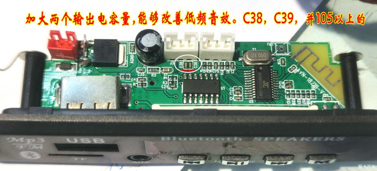

其实很简,就是第一步: 19脚上接一个3--4K的电阻,另一头接一机壳的金属镙钉上,就是接地,就显示上有了AUX,功能用DISC按键切换。第二步:15 17脚各一根线是右左声道信号输入,地线接到机壳金属镙钉上。用DISC按键切换到AUX上,信号接到手机耳机上,就可以听歌了。就是要声音开的大一点。也可以购一个蓝牙板,就可以用蓝牙放歌了,就不到二十元的蓝牙板就可以完美解决。

其实有小点的三合一蓝牙板,装在电压表的位置就挺好,既美观又方便。。。

引用 目仔 于 2023-01-13 21:57 发表的回复
,,,,好手艺。。。强烈支持。。。
目仔
发表于 2023-01-14 16:25    IP属地:未知
,,,,好手艺。。。强烈支持。。。
感谢了,这个计划原来是有的,朋友说过年后给我一个10寸屏,所以就没有在电压表这个面板上开口了,这位置开口按装上一个小车台,也是特别合适的。
发表于 2023-01-14 16:31    IP属地:未知
引用 目仔 于 2023-01-13 22:21 发表的回复
这个C38C39 我换了两个1.5uf,没有拍照,所以也没有写。这样改一下,提升确实明显,感谢了,你也是一高手啊,卡罗拉论坛因你而会更精彩!
