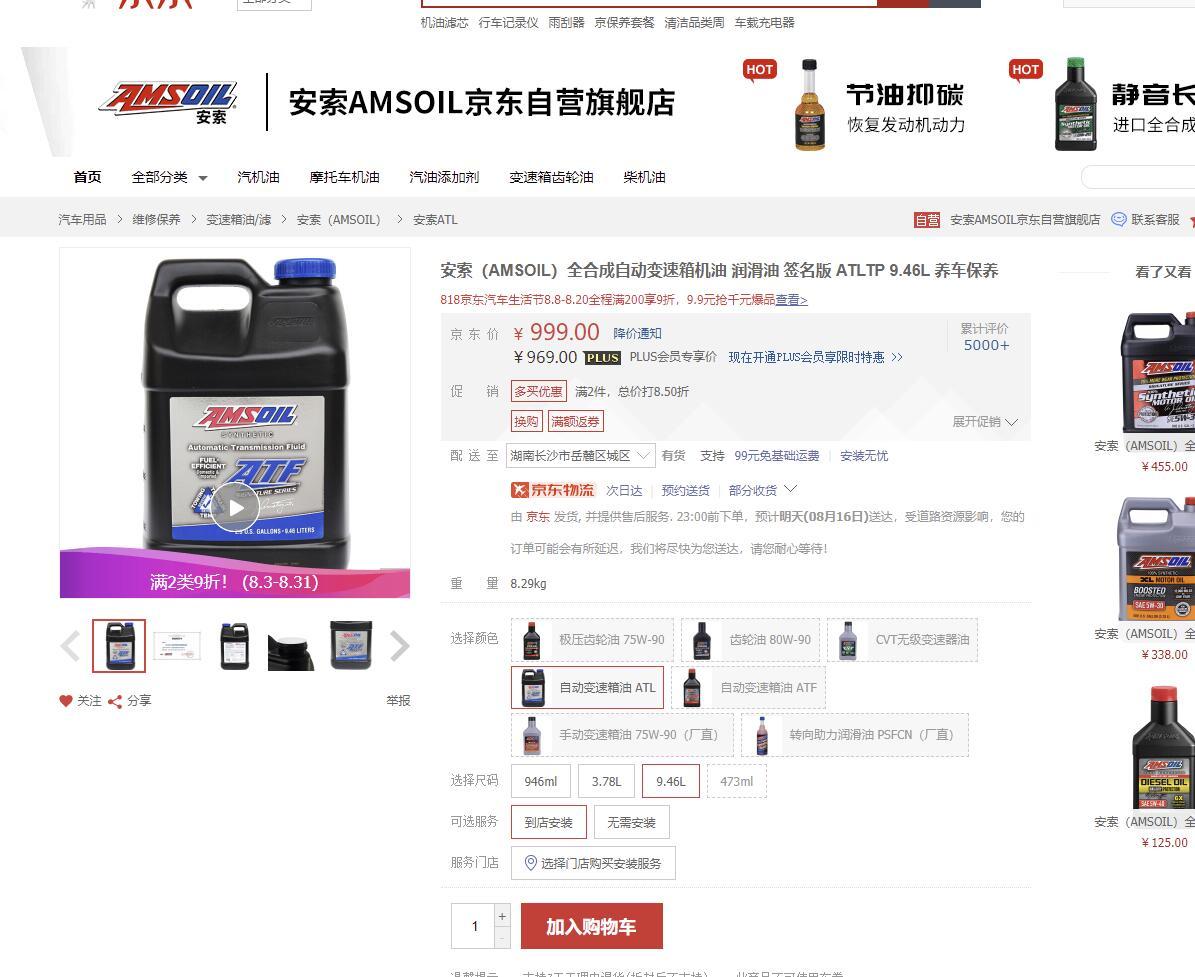

引用 abc_4295 于 2021-08-15 17:24 发表的回复
价格约是百元,我京东买的大桶包装9.46升,折扣的时候好像是700多。
张华考上了北京大学,李萍进了中等技术学校,我在百货公司当售货员,我们都有光明的前途。

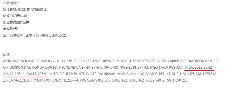

  从您的上图来看,如果它开了10.2万英里,那么这个油液已经非常干净了,超出我的预料!   看来,下次换油,我也要关注一下安索ATL的油了。 我查了,它有奔驰 5速、7速变速箱的认证,可以兼容使用。

引用 abc_4295 于 2021-8-15 17:24 发表的回复
这个价格不算贵,看您的图片,它比原车的ATF134FE,要更耐用、并且寿命更长!

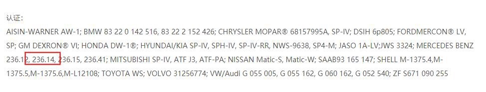

刚才去了解安索这款油 认证很多同时适合236.14和236.15

   若照此来看,下次大家都可以试用安索ATL的变速箱油,毕竟它是全合成的,寿命会更长,如果终身温柔驾驶,可以每十万公里更换一遍。
备忘:
咱论坛的“abc_4295”同学推荐的,可以用 "安索ATL-TP" 的变速箱油,它是全合成的,5速7速都能用,并且寿命会更长,如果终身温柔驾驶,可以每十万公里更换一遍。    详解: 网页链接, 严禁用手机看论坛,手机看不到链接内容,只能用电脑看链接内容。    用电脑登录后,点击页面右上角的“返回经典版”一页页自学链接才行。
注意,包装是红盖的不能用。要用蓝色盖子的,大桶9.46升包装的,安索这个油品的型号是:ATL-TP,蓝色盖子,签名版的,千万别买错了 。  京东、或淘宝店铺名称:amsoil天屹专卖店 ,或天猫的“欣之蓓车品旗舰店”,都能买,没假货。
