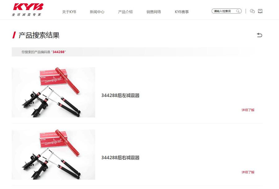

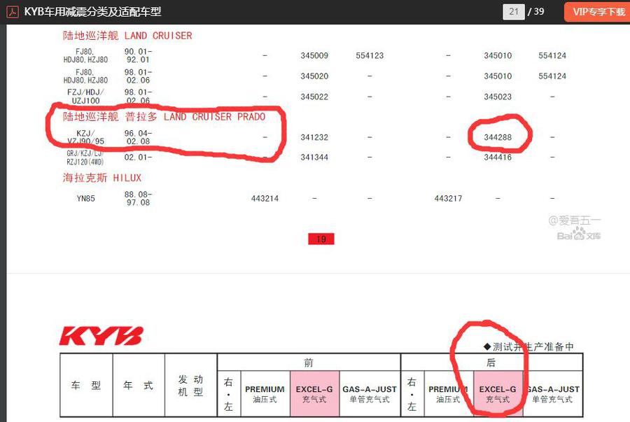

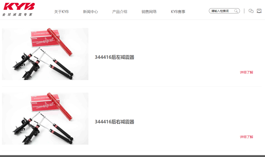

霸道后减是KYB生产的 奶茶家有自营旗舰店 型号我查了一下见下图(客服建议用344416) 不过你最好去做做作业复核一下
