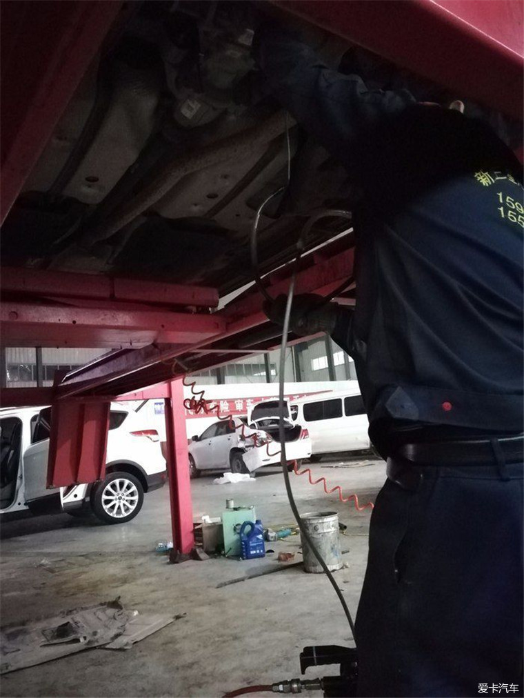

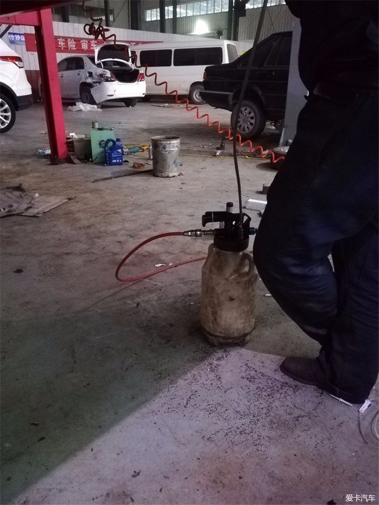

修理厂的抽油神器,本来是注油用的有阀门拧过来可以抽,后期更换的老哥们可以做个参考。
发表于 2019-03-13 14:48    IP属地:未知
抽的油流动性很差,粘稠度很高。

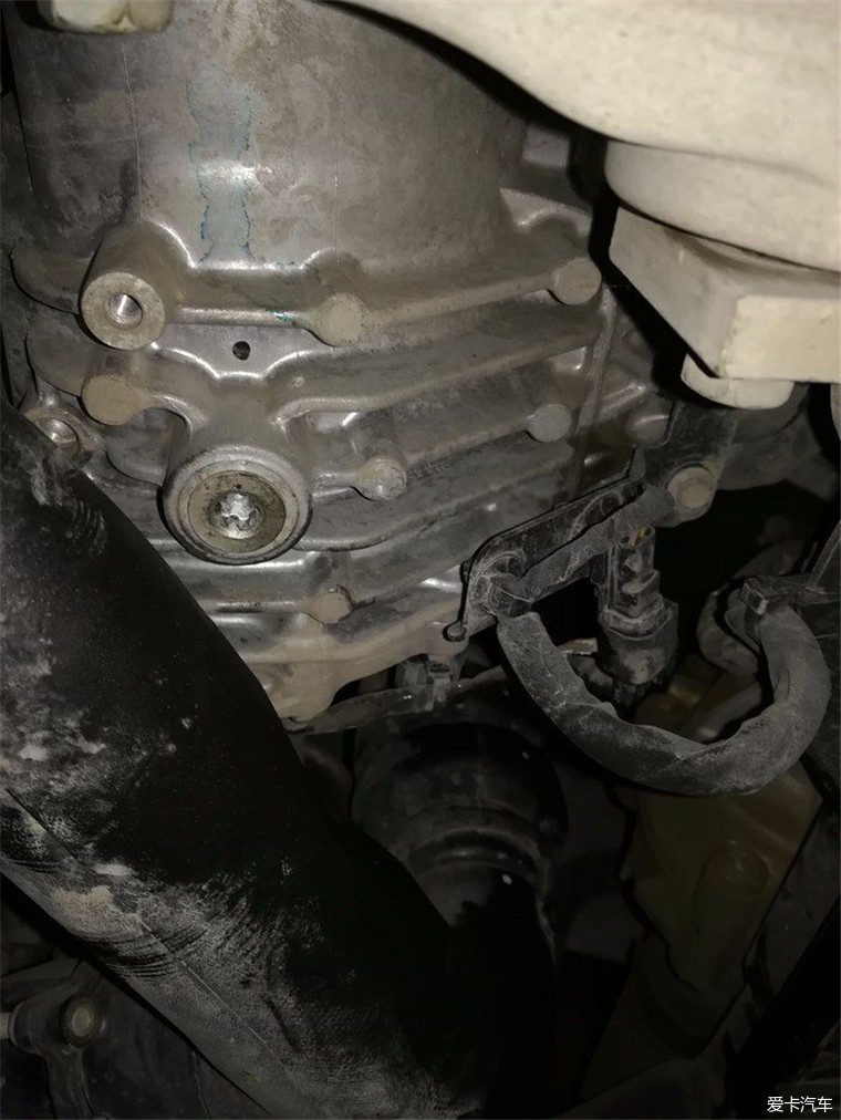

前边的放油口,右上有个加注口,螺丝一定注意选对扳手,涡轮管可能稍微影响点。前差速器的油量很少拧下螺丝就一点流出来,相对后差速器油没有那么粘稠,修师傅说油很脏而且油量太少,建议以后隔几万公里需要更换一次。

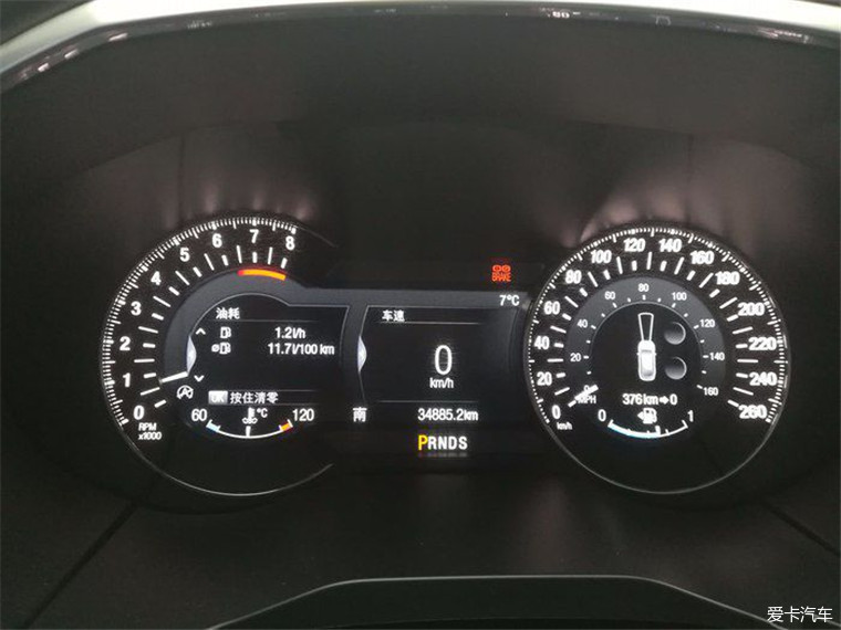

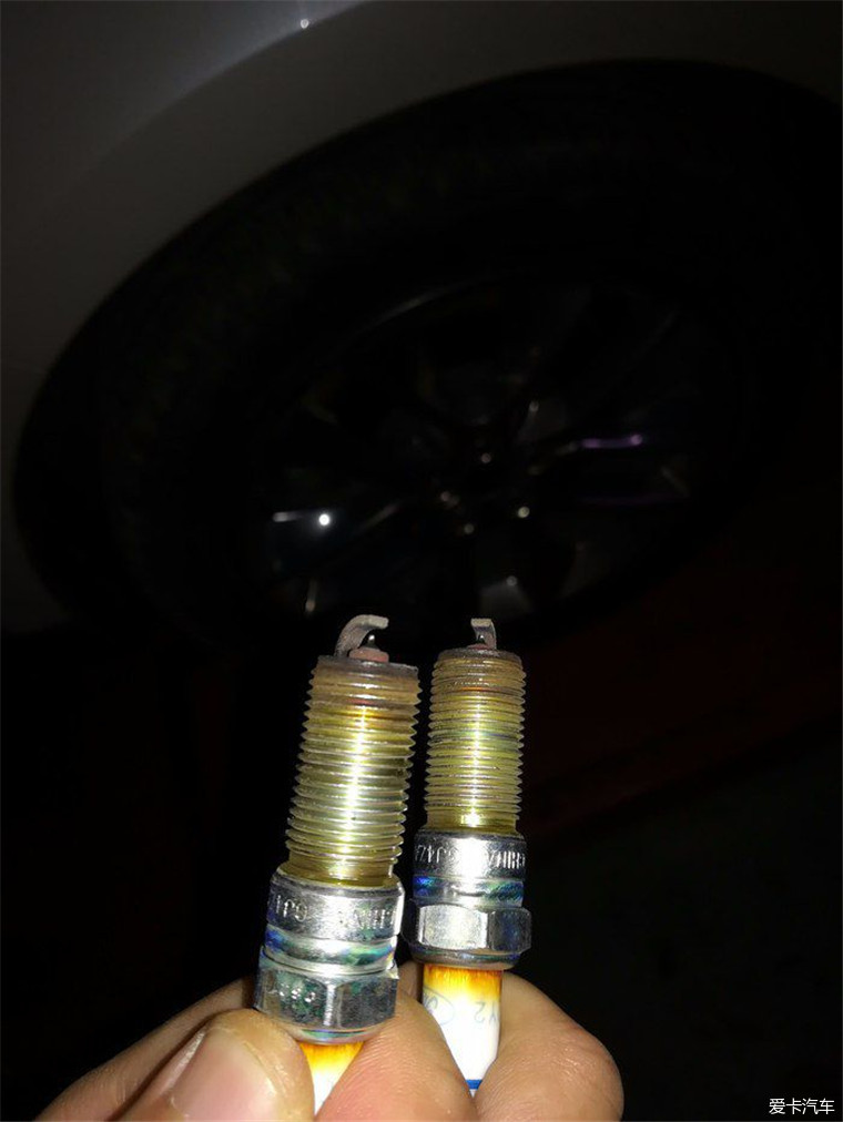

35000公里的火花塞燃烧情况,一直用燃油宝,看积碳还是少点的。
发表于 2019-03-13 15:56    IP属地:未知
最后公里数。
