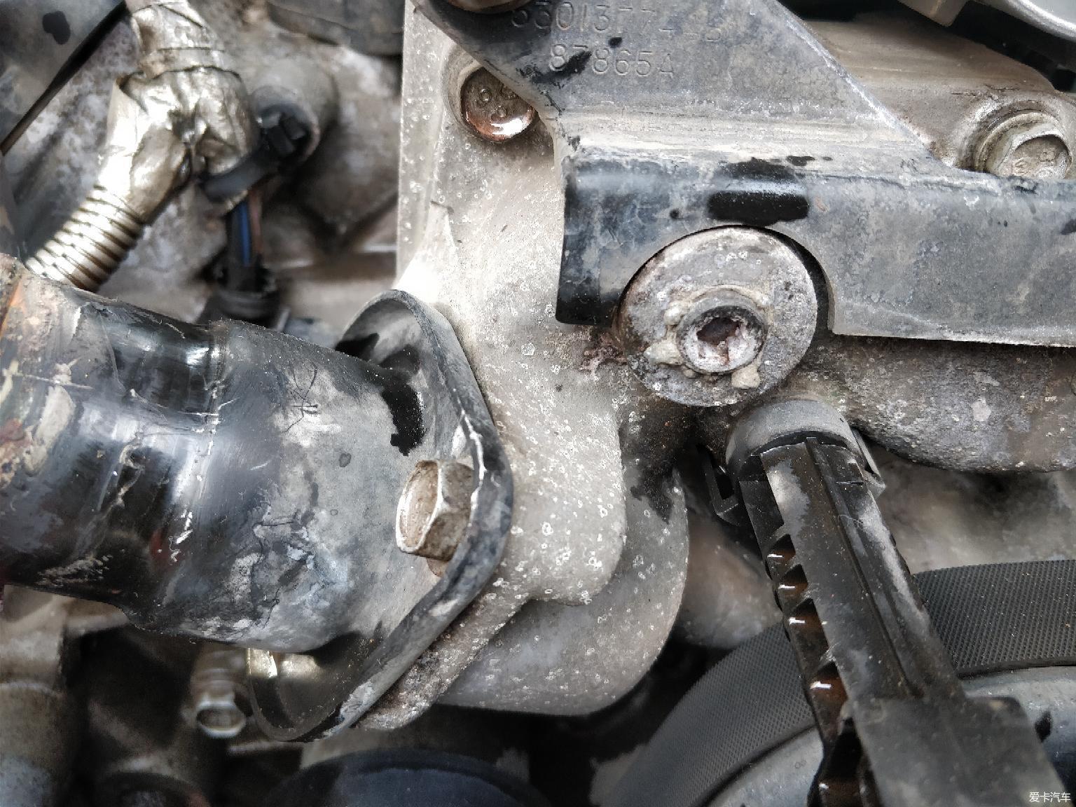

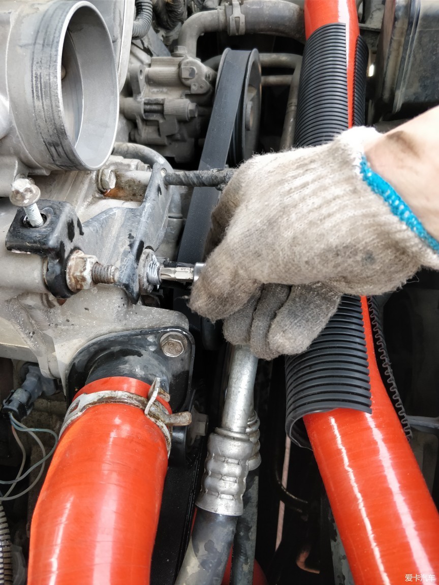

拆下上水管后
能看见残余的防冻液。

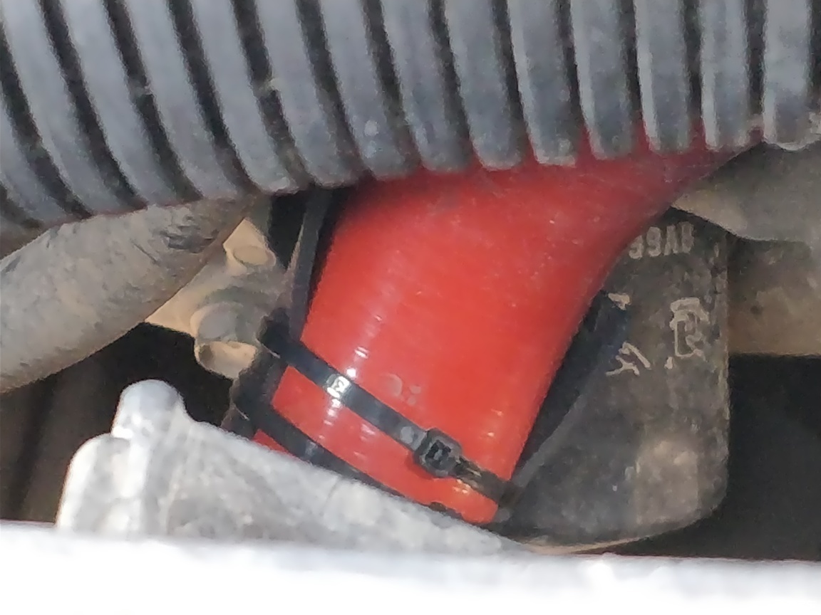

本来下水管还没毛病,不过既然有好的,就一道儿换了吧。
你的痛苦我永远放在心上!还疼吗?
来自 爱卡Android版 发表于 2018-04-26 21:36    IP属地:未知
爱卡币+20
共获得爱卡币

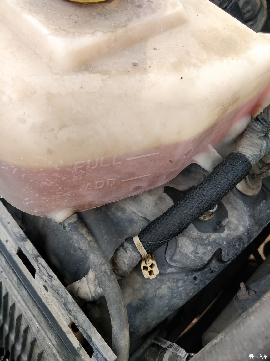

下水管的位置有些碍手,拆卸和安装比较费劲。不过小单师傅轻松搞定。
下水管和周边有点干涉,小单用一片胶皮包绕水管,勒死狗固定。
你的痛苦我永远放在心上!还疼吗?

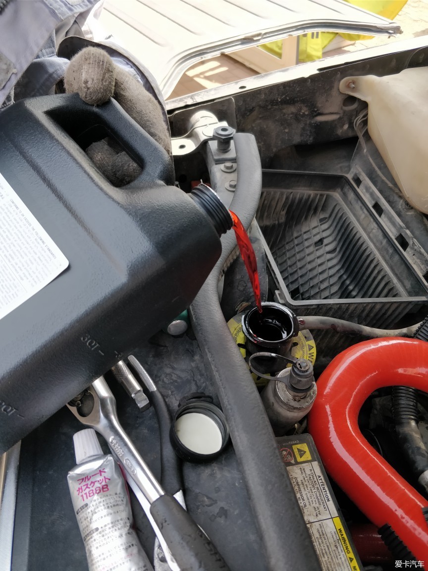

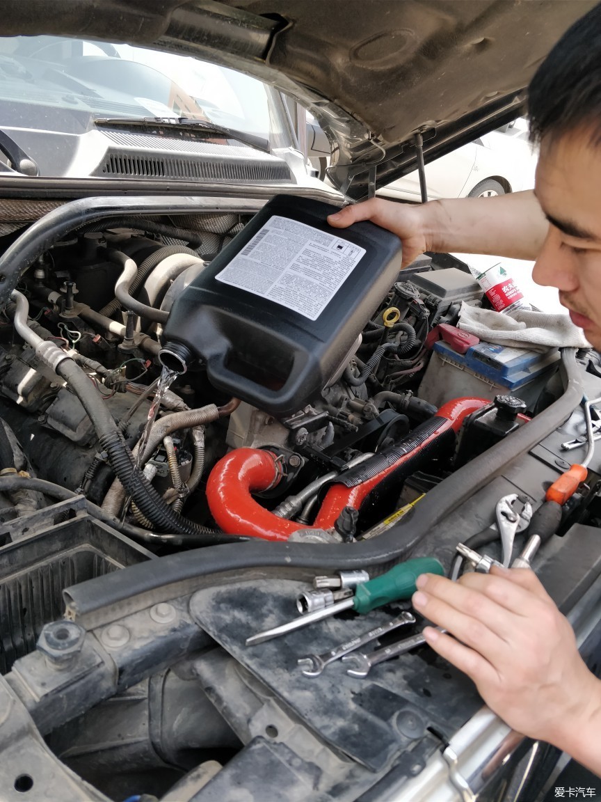

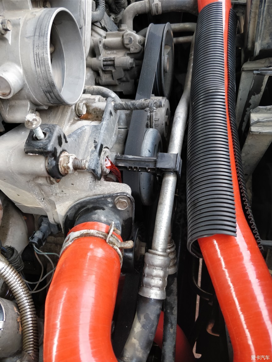

没多久,上下水管安装完毕。拧开防冻液排气阀,开始加注防冻液。
你的痛苦我永远放在心上!还疼吗?
来自 爱卡Android版 发表于 2018-04-26 21:41    IP属地:未知
爱卡币+20
共获得爱卡币

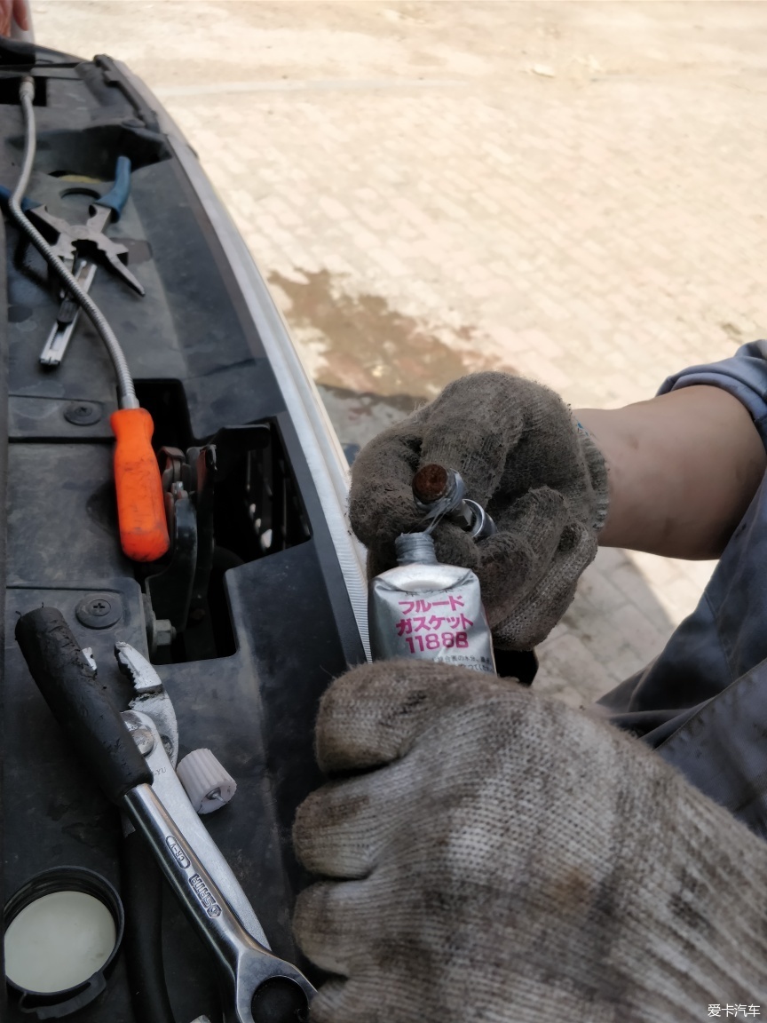

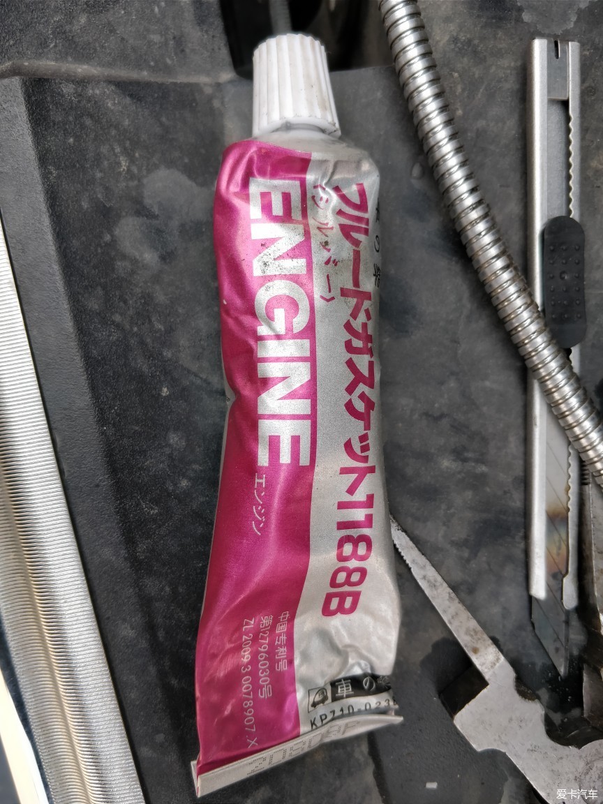

排气阀螺栓涂抹密封胶,见排气阀口流出红色防冻液后拧上螺栓并紧固。
你的痛苦我永远放在心上!还疼吗?
来自 爱卡Android版 发表于 2018-04-26 21:44    IP属地:未知

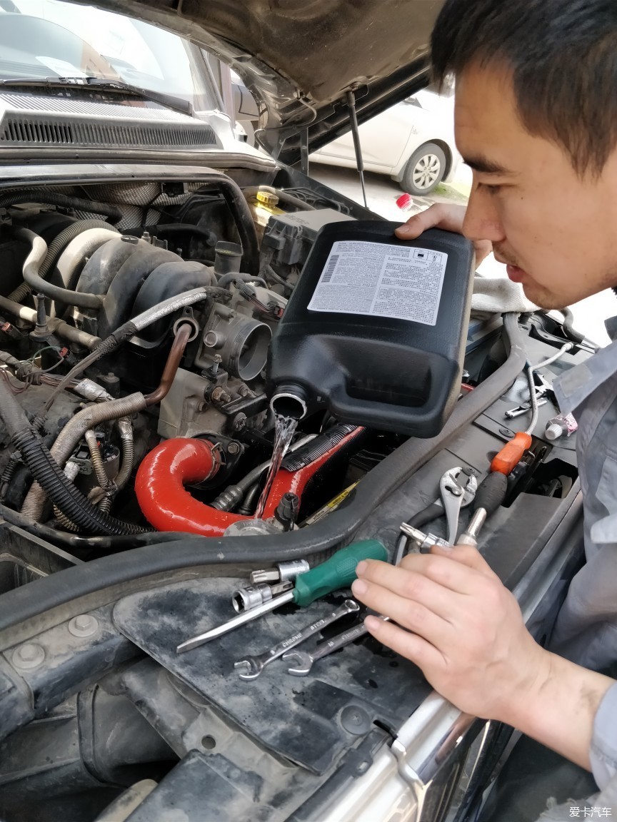

之后继续在水箱楼加注防冻液到将要溢出,排气后拧紧水箱盖。
然后在副水壶加注防冻液,稍微超过上限。
你的痛苦我永远放在心上!还疼吗?
来自 爱卡Android版 发表于 2018-04-26 21:46    IP属地:未知

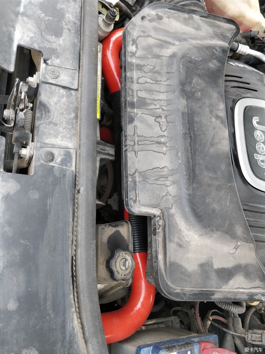

检查各个接口、盖子螺栓后,打火着车。观察有二十分钟,水温一直正常,水管也渐渐热了起来。捏了捏水管,压力貌似正常

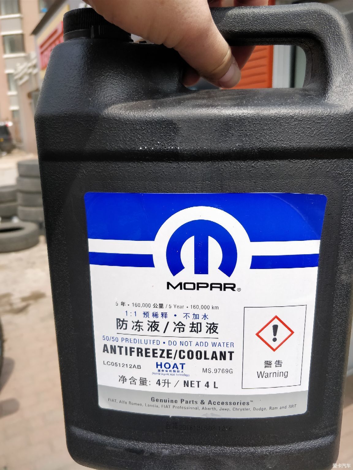

防冻液。
还剩了半桶。小单给我放车里,嘱咐说明早凉车时检查下防冻液页面,如果低于下限就再加点。

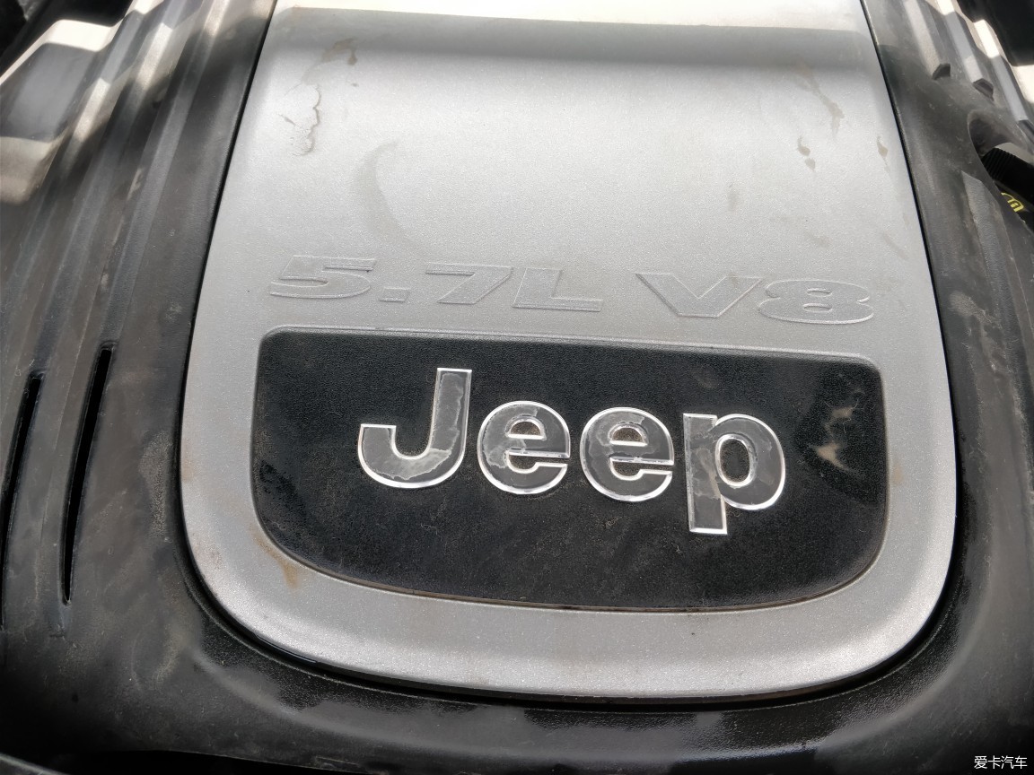

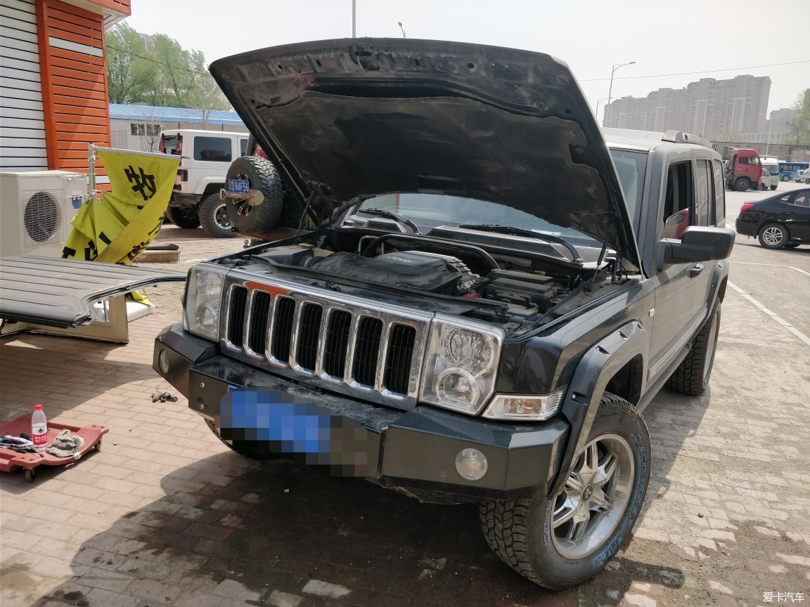

小单用清水把溅出来的防冻液请洗干净。
安空滤,上发动机罩。
你的痛苦我永远放在心上!还疼吗?
