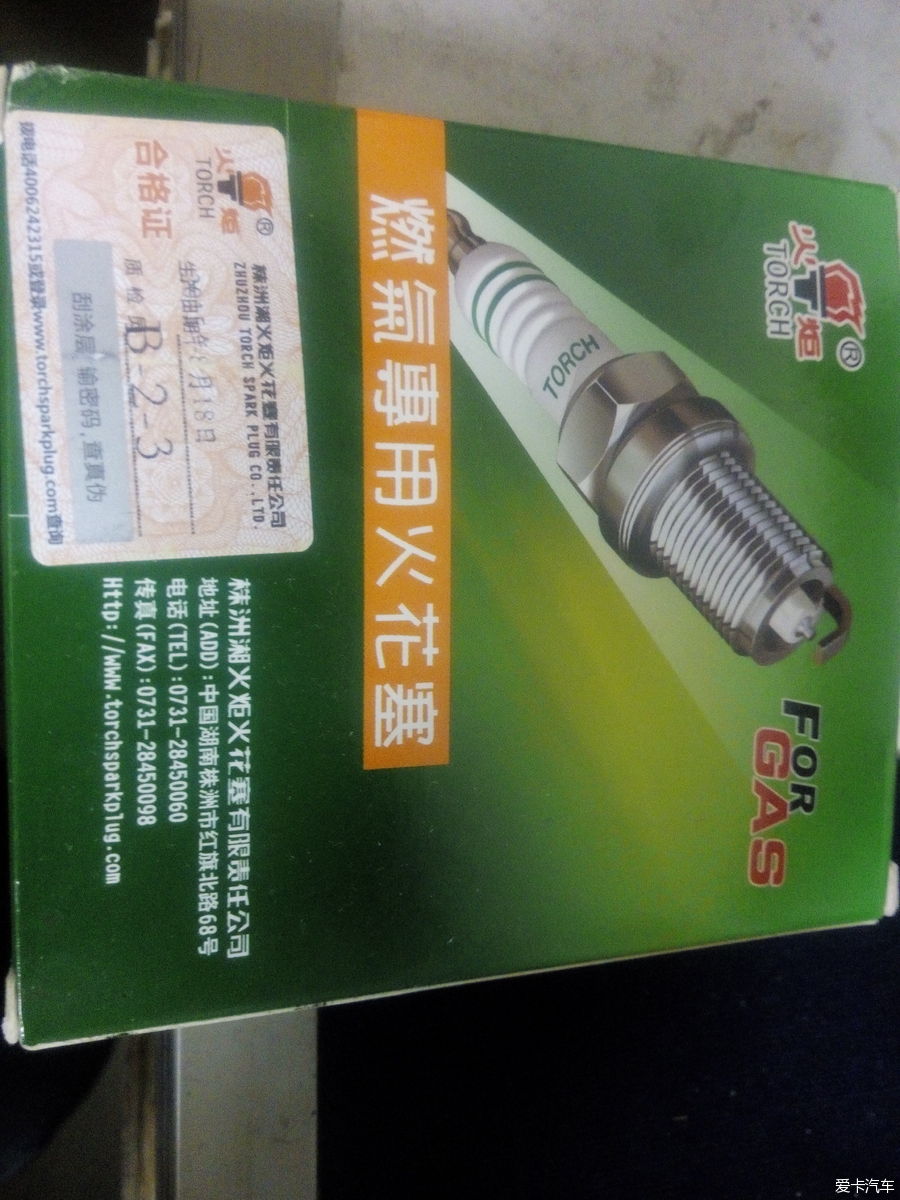

由于各改气的车友都说要换火花塞,湘火炬3爪燃气专用的推荐较高,价格便宜,才6元左右,跑了几天后感觉顿车严重,果断换掉,

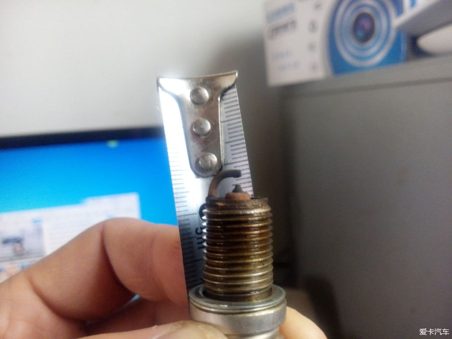

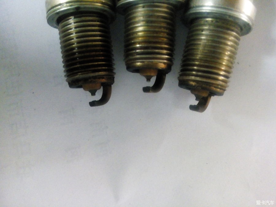

原来的四只火花塞
间隙貌似有点大,是原来我用钢锯条调整的。以前用油正常。颜色看来也差不多吧,用了大约七八个月。间隙大约1.2mm,由于天燃气的燃点高,所以要更大的火才行,可是到低是间隙大还是小了好呢?网上一查,有的说大,有的说小,三爪的到货的后,一量,大约是0.8mm左右,不调了,直接换吧,这个没有拍照片。

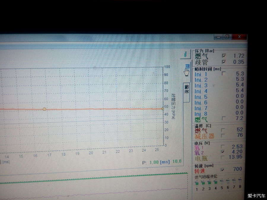

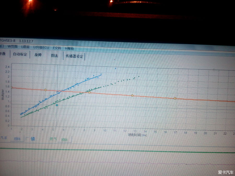

自己网上淘了根数据线,送了软件,自己学习调试,测试这个样子,看图:
燃气压力貌似有点低,曲线被网友评价:垃圾中的战斗机。      好郁闷,跑了几百公里了,也没有太大问题,低速有点没有力。其它正常啊。
发表于 2015-12-02 16:40    IP属地:未知
果断狠狠心,调了5次,往增压方向调了2圈多,才升到1.7左右。怕是怕哪个地方没有设置对,这个压力显示错误,结果,还是差不多的图形,真是晕了

万能的淘宝啊,好几个都说不能用,要用专用线,后来一个新疆的改装厂的线说行,你自己去找找,送的软件,好像通俗名叫AC200,只是和我们这边改装厂用的软件名字不一样,这边的软件我准备今天去调车时要一个,看给不给。

淘宝上一搜就出来了,这个线不多,连同运费105元。其它的便宜点的说不能用,也不知道是不是真的不能用。网上的卖家大多是客服,他们不太清楚,技术员不在线的。
