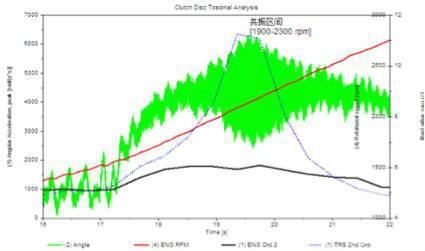

说到NVH,老本行了,顺便扯一下。以前负责动力系统调教时,遇到过N多自主品牌车型,因为盲目采用后驱而带来头痛的NVH问题,主要表现为:
1)  车厢轰鸣(压耳膜、麻屁股);
2)  后排异常振动和噪音;
3)  传动轴振动;
4)  全车在某一转速下抖动或噪音。
(图:某国产后驱SUV,车厢在1900~2300rpm出现剧烈轰鸣,看绿色线条!)

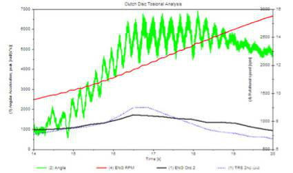

我的工作就是要想方设法把这种振动降下来,降低到原来的1/3,到下图这样,就是很好了。
(图:动力总成优化后的效果)

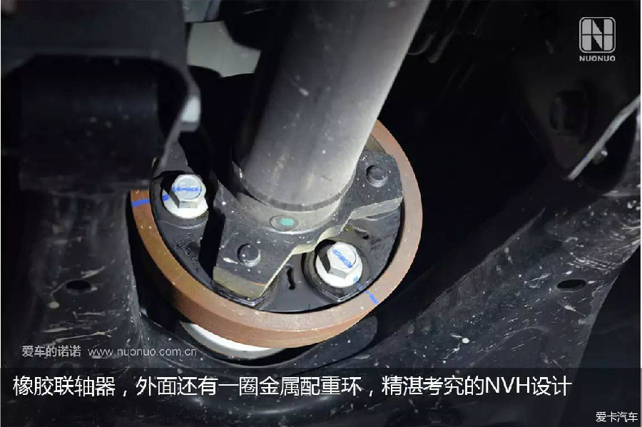

下图是驱动轴上的阻尼联轴器,我们俗称“月饼”,是一个橡胶饼状元件,可以有效吸收正负几度的驱动轴扭转振动,让后差速器和车轮的转速更均匀,大大降低后排座椅和车厢的震感。别看只是一坨橡皮,却只有进口件的寿命靠谱,舍得在这上面花钱的自主品牌车企,寥寥无几,一般都硬连接,理由是“可靠+便宜”!

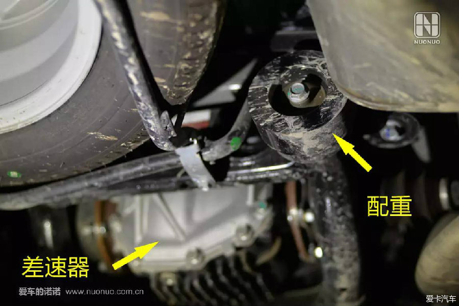

4)配重块技术。看下图,后桥这儿有一个配重块,还带橡胶减震,就是用来减弱后桥振动的。简单的说,这个配重好比避雷针,为了保护大楼,把电荷都引到自己身上。配重的质量和刚度必须经过精确测算才管用。这是一种常见而深奥的方法。常见,是因为看到很多进口车都用;深奥,是因为少有人知道怎么精确确定配重的重量和连接刚度。平时我们还可以在很多高档车的排气管、消音器和皮带轮上看到这个东东,莫名其妙出现一坨重物,原理大致相同。
