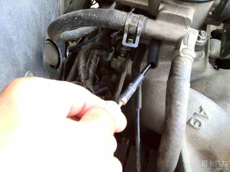

接着上作业:
开始给这接头吃“大餐”,瓶子千万不能倒过来哦
又清节气门了

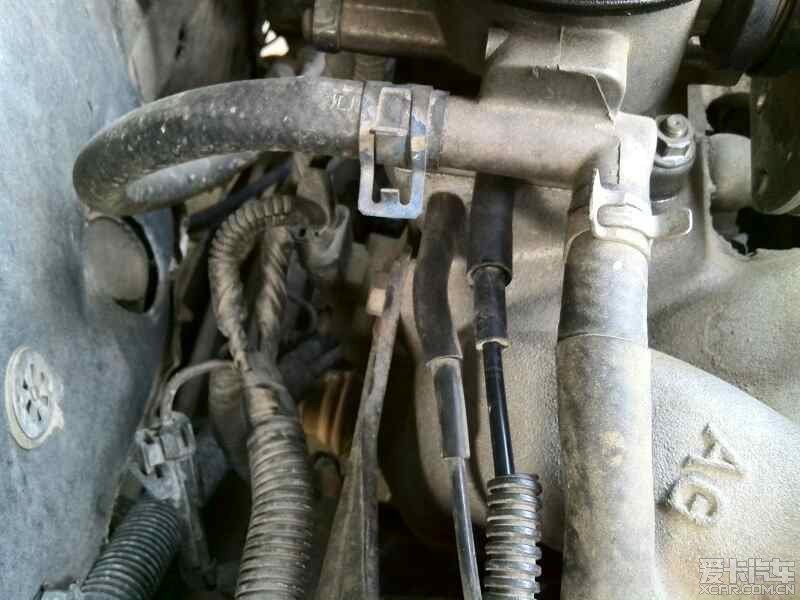

反正问题是暂时解决了,这样接法一般用个2到3年应该没问题。但不是根本的解决办法,听嘴哥说最好是用大的与小的真空管再接起来这样才是真正的解决办法。再另外买一根说是没有必要,因为管子虽细强度还是蛮高的。只要换个接头,或者做个就行。
这是嘴哥发的解决办法,大家说这才是高手。没错吧?

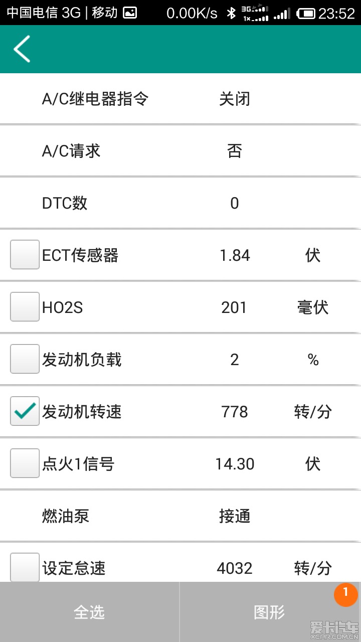

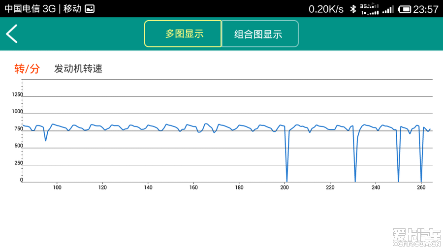

接着上软件截图
有盒子就是好,什么数据都可以一目了然。转速是778,电压是14.3。
记录连续转速,已经稳定在这个区间了。没想到像我这样所谓“小洗洗”居然也有效果呢。
