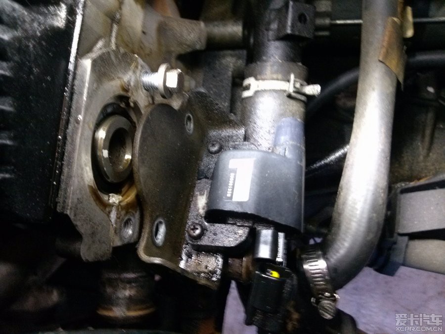

准备好了之后,就可以拆开了
1,先把电池拆了
2,把机油放掉
3a,把冷冻液放掉
3b,把空气滤清器盒子和空气进气管拆除

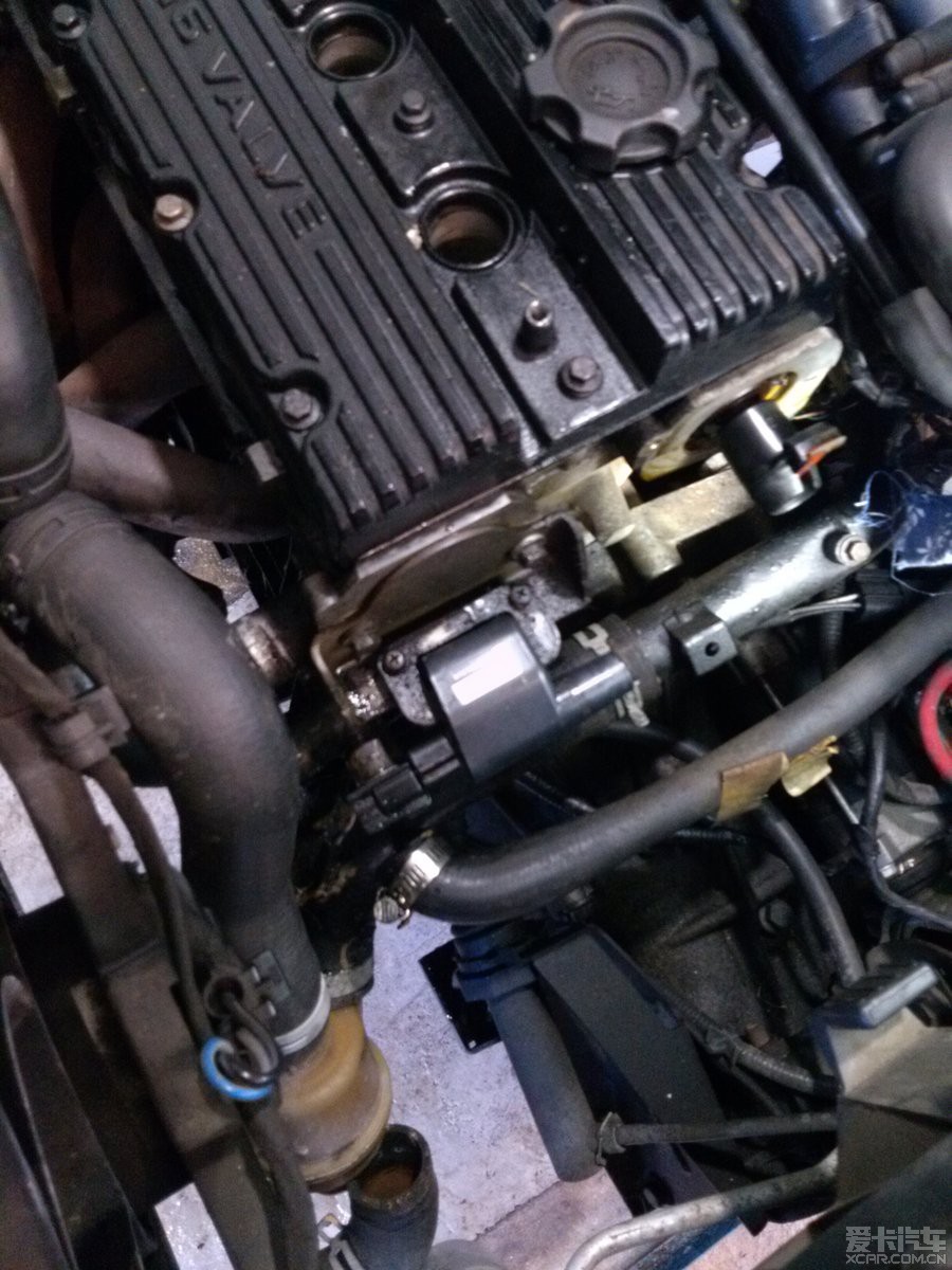

发表于 2014-07-31 19:33    IP属地:未知
4,把连接水箱的的冷冻液水管拆了
[ 本帖最后由 majortigerhk 于 2014-8-1 07:17 编辑 ]

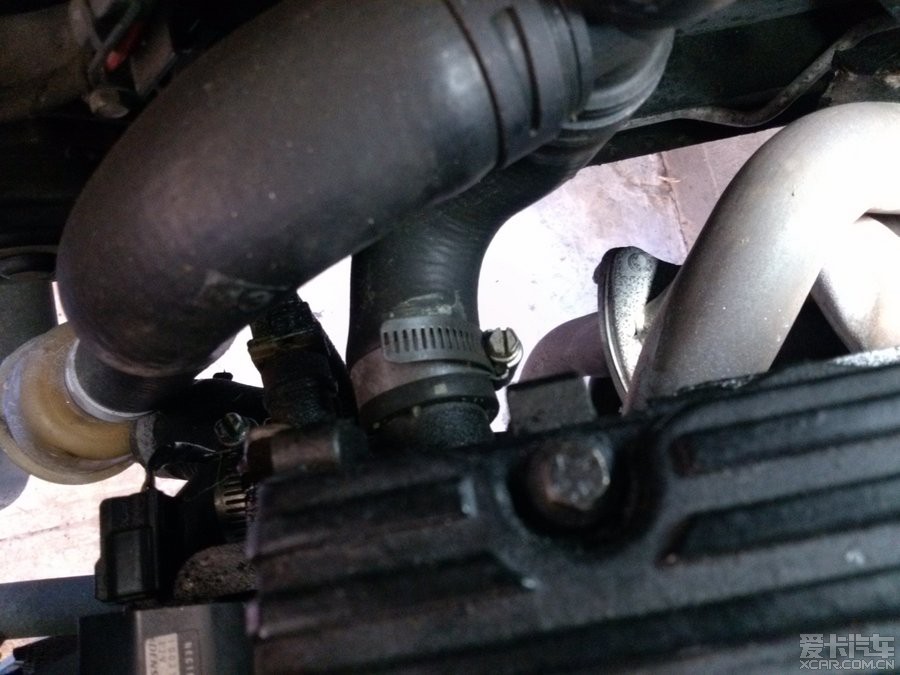

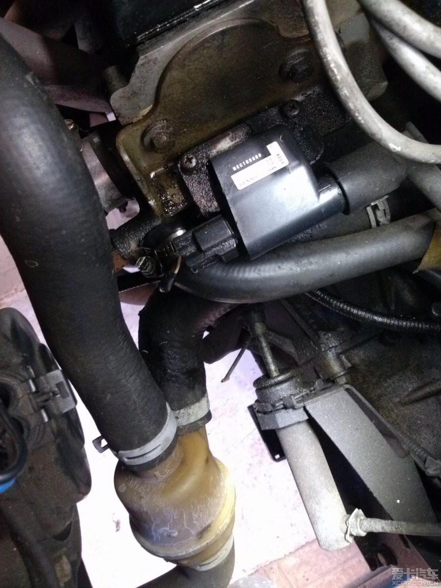

发表于 2014-07-31 19:36    IP属地:未知
一根上水管是连接到机头上的,一根下水管是连接到水泵去的(接到一根铁管子上),上图那个黄色的坨坨里是一个水温感应阀门
[ 本帖最后由 majortigerhk 于 2014-8-1 07:18 编辑 ]

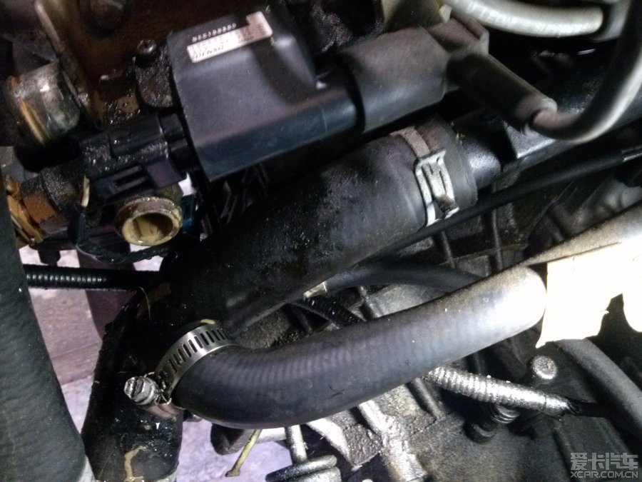

发表于 2014-07-31 19:39    IP属地:未知
5,再把机头连接热水箱的连接管拆了
[ 本帖最后由 majortigerhk 于 2014-8-1 07:19 编辑 ]
发表于 2014-07-31 19:42    IP属地:未知
补充一下,在拆除水管时为方便操作,应该先把空气滤清器盒子和空气进气管先拆除了
[ 本帖最后由 majortigerhk 于 2014-8-1 07:23 编辑 ]

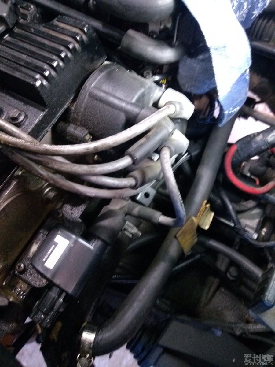

发表于 2014-07-31 19:46    IP属地:未知
6,拆完水管后,再把分电器给拆除了,很简单,就两个螺丝
发表于 2014-07-31 19:48    IP属地:未知
7,接着把点火线圈给拆了
[ 本帖最后由 majortigerhk 于 2014-8-1 07:24 编辑 ]

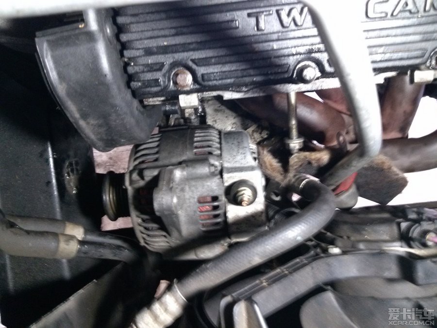

为了拆除排气管,需要先把充电机给拆除了,拆除充电机步骤,先要把充电机的涨紧轮松开(用套筒反时针拧松涨紧螺丝),把充电机皮带拿掉,然后松开充电机上的两个固定螺丝,把充电机支架拆除,然后把充电机拆除
[ 本帖最后由 majortigerhk 于 2014-8-1 07:27 编辑 ]

然后就可以拆除排气管了,把排气管连接机头的那部分拆除就可以了,
拧开下面4个螺丝,然后再拧开连接机头的5个螺丝,就可以移开这部分排气管了,排气管连接机头的垫片要换新的
排气管上的氧传感器不用取掉,松开氧传感器连线的接头就可以了,最好贴上标签
[ 本帖最后由 majortigerhk 于 2014-8-1 08:01 编辑 ]
