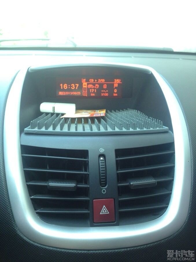

207新用户装车

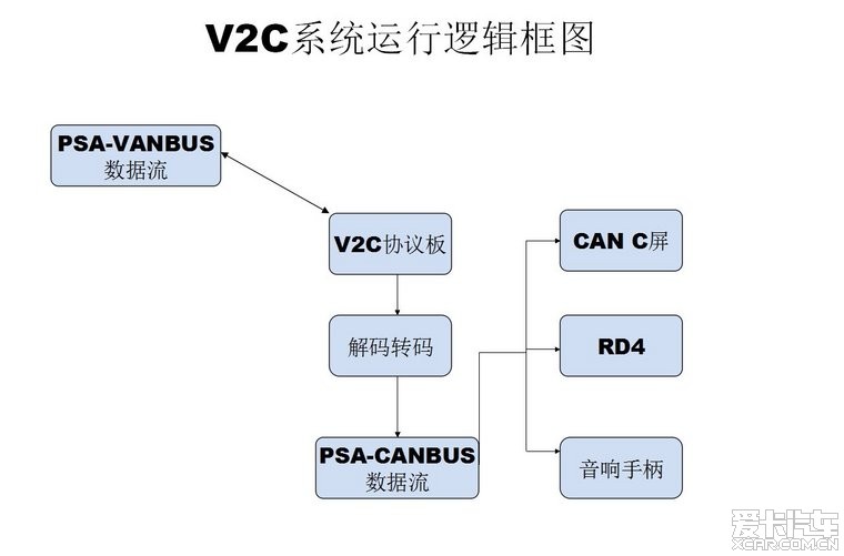

我还有一辆老别克,是Class 2总线,看到你的产品想到了如果能把Class 2转成VAN或者CAN的报文,是不是可以直接用307的屏了?
VAN的资料很少,好多是法文的,这点不如Class 2总线开放。我只知道VAN的规范是ISO 11519-31994,但是文档没有下得下来。很想你的产品能提供二次开发,做成开发套件

目前硬件支持CAN VAN两种双向收发
经过修改跟相关资料的完善 可以支持 大众 福特 奔驰 宝马 奥迪等多种 私有协议
老别克的话  如果您有能力有兴趣有资料 没问题的
OBD协议不行么?
