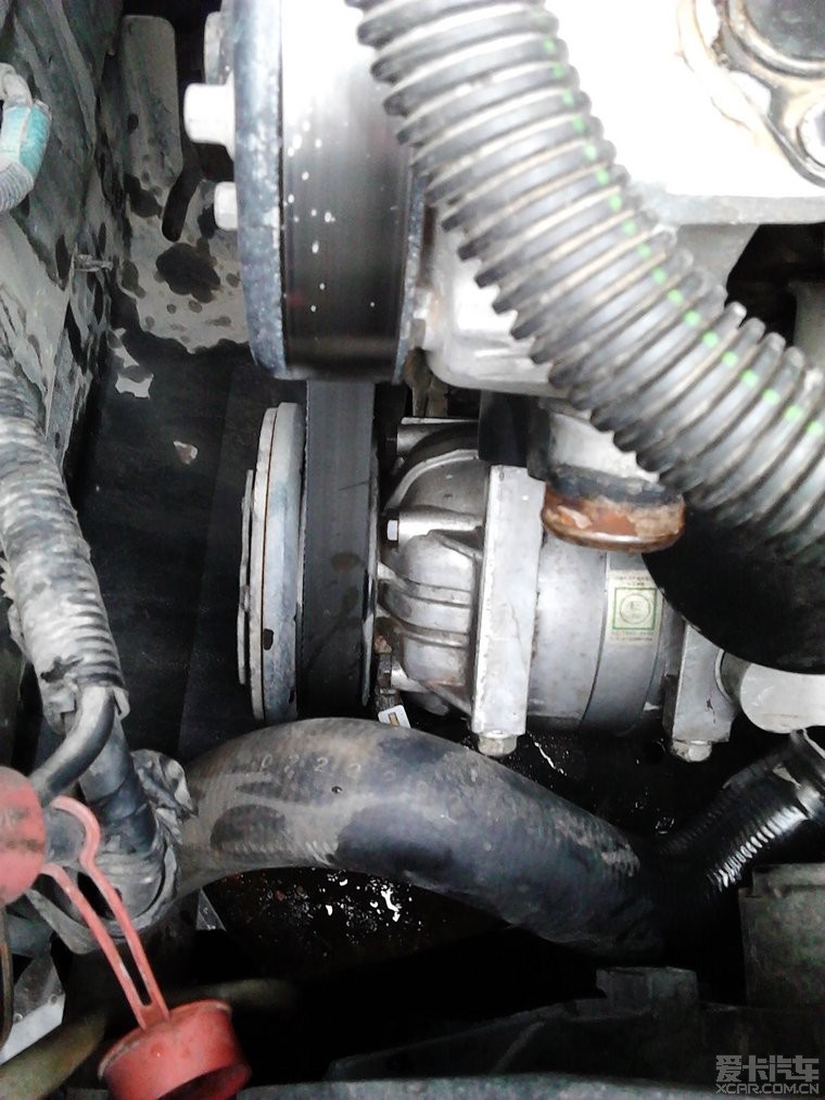

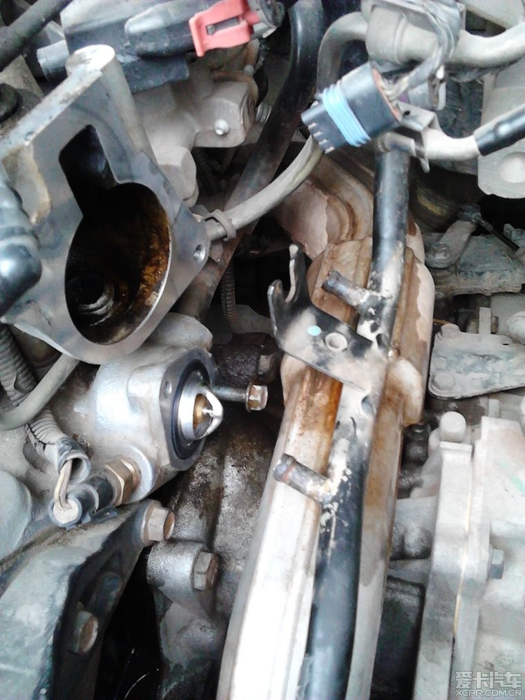

还是节温器和进气歧管端口;

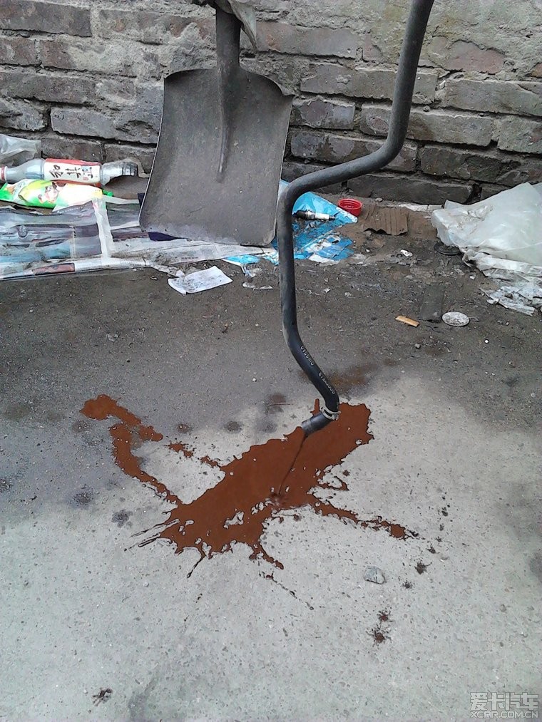

膨胀壶整个取下来,从管子里面倒出来了很多跟猪血一样的液体,特别粘稠,后来干脆倒不出来了,发动机放出的防冻液也是类似颜色的;
最后小师傅,没办法拿到自来水哪里一遍遍的灌水,然后冲洗;

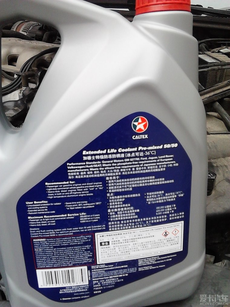

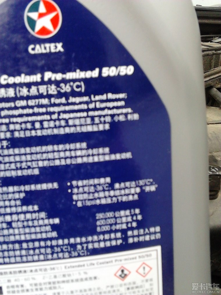

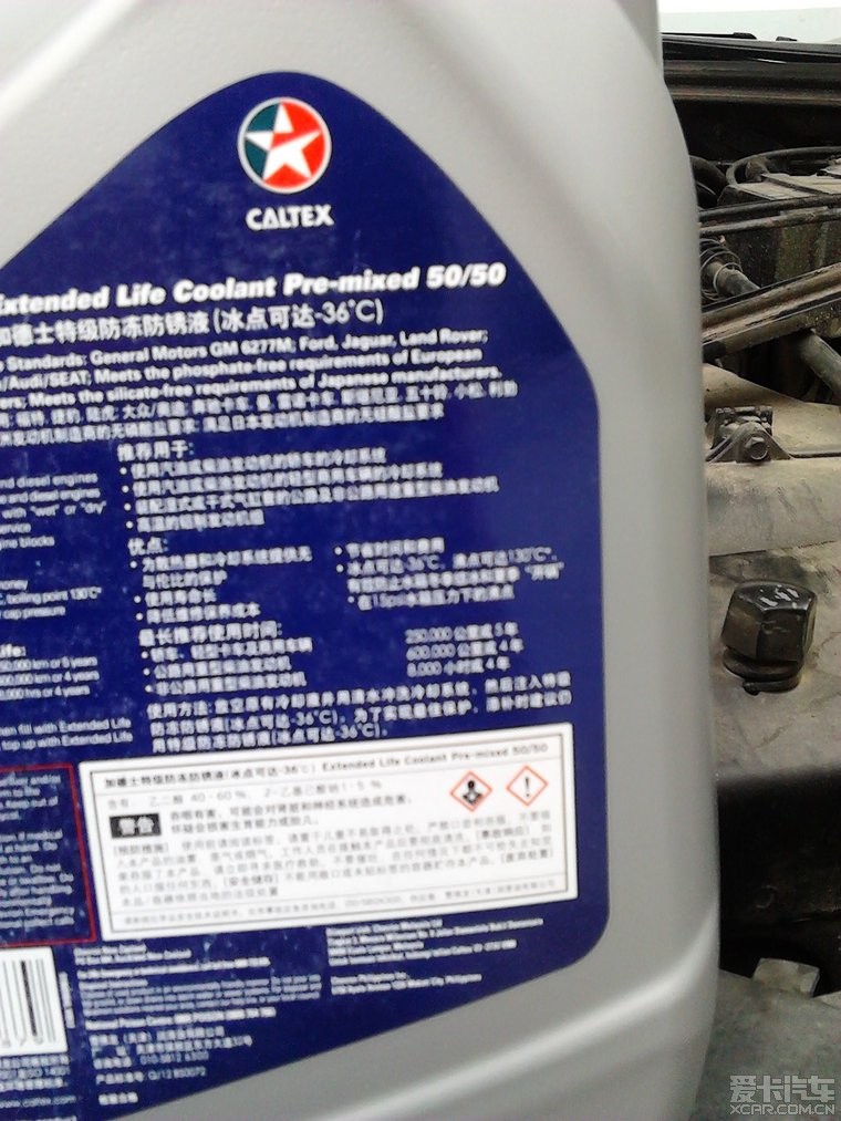

一共用了一桶半嘉实多防冻液,据称是沸点130度的,普通防冻液只是110多度的,65块钱一桶4L的;

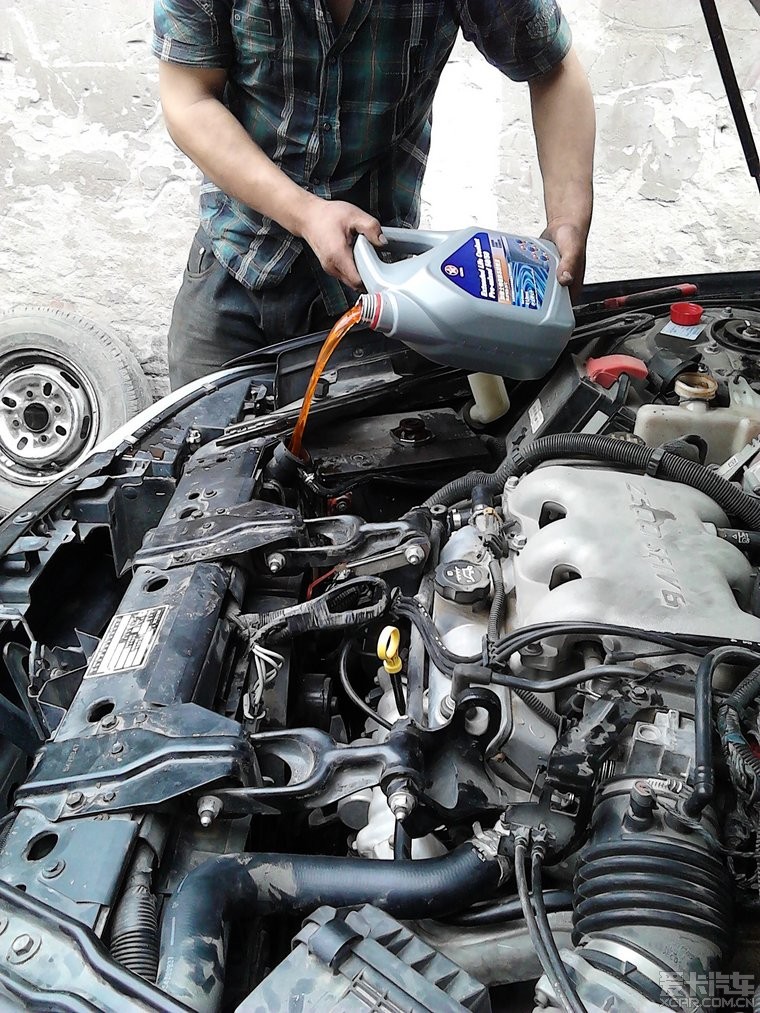

正面的,-36度的,加防冻液的时候,发动机从2500转到4000转,转了20分钟,小师傅给一点点加的,就怕里面有气泡;
说明文字,觉得还不算贵,要了我65一桶,其实这东西也确实没什么成本,我们自己生产的防冻液就是沸点不够,要是沸点没问题的话,也就不到40一桶,呵呵

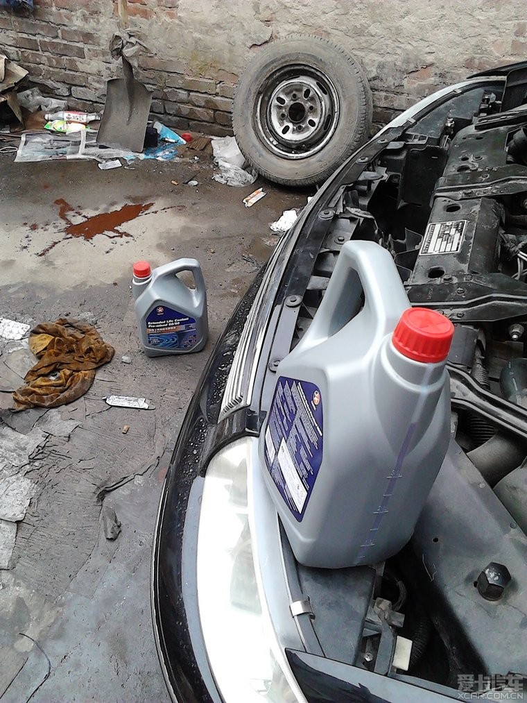

把猪血换掉,都粘稠了,总共用了6升的样子;
添加中,防冻液颜色不是特别红的那种,也就算橘红色,我怀疑猪血就是防冻液混合了部分泥,才会那样的;

换节温器要拆下面那根铁管子,铁管较长,但这头貌似没拆,不知怎么弄得啊?
发表于 2013-07-27 11:32    IP属地:未知
原帖由 hahashi 于 2013-7-27 11:27 发表
网页链接
看这张图,
铁管子的另一端的两个小嘴,链接的部位,直接拆掉了,呵呵,水泵端不用动。
