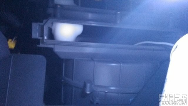

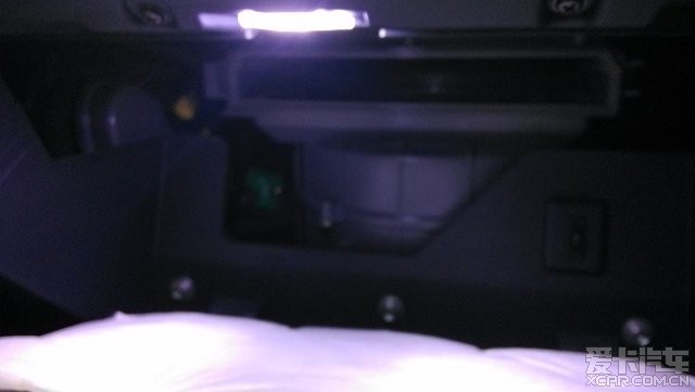

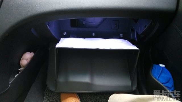

今天也试着自己洗了一下,车子没打着,就通着点用风机吹的。
下掉空调滤
空调滤也是新换的,就是这个口了。先关闭所有空调出风口。
把空调清洗剂套上软管,塞进空调滤的口,里面像一个立式的滚筒洗衣机内部,打开风机,会转的。
再把软管塞进空调滤进口深处,把风机开到最大档,打开外循环。

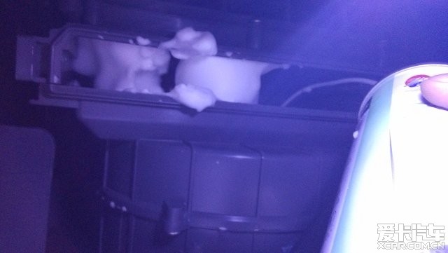

顺时针转动喷口半圈,软管喷出泡沫
泡沫越来越多,由于有风机运行,泡沫看上去在内部上下翻腾,只有很少一部分会溢出。
把一瓶全部喷完后,继续运行风机5-10分钟
脏东西从车底部流出,再装上空调滤完成。车子现在现在开空调都香香的~
