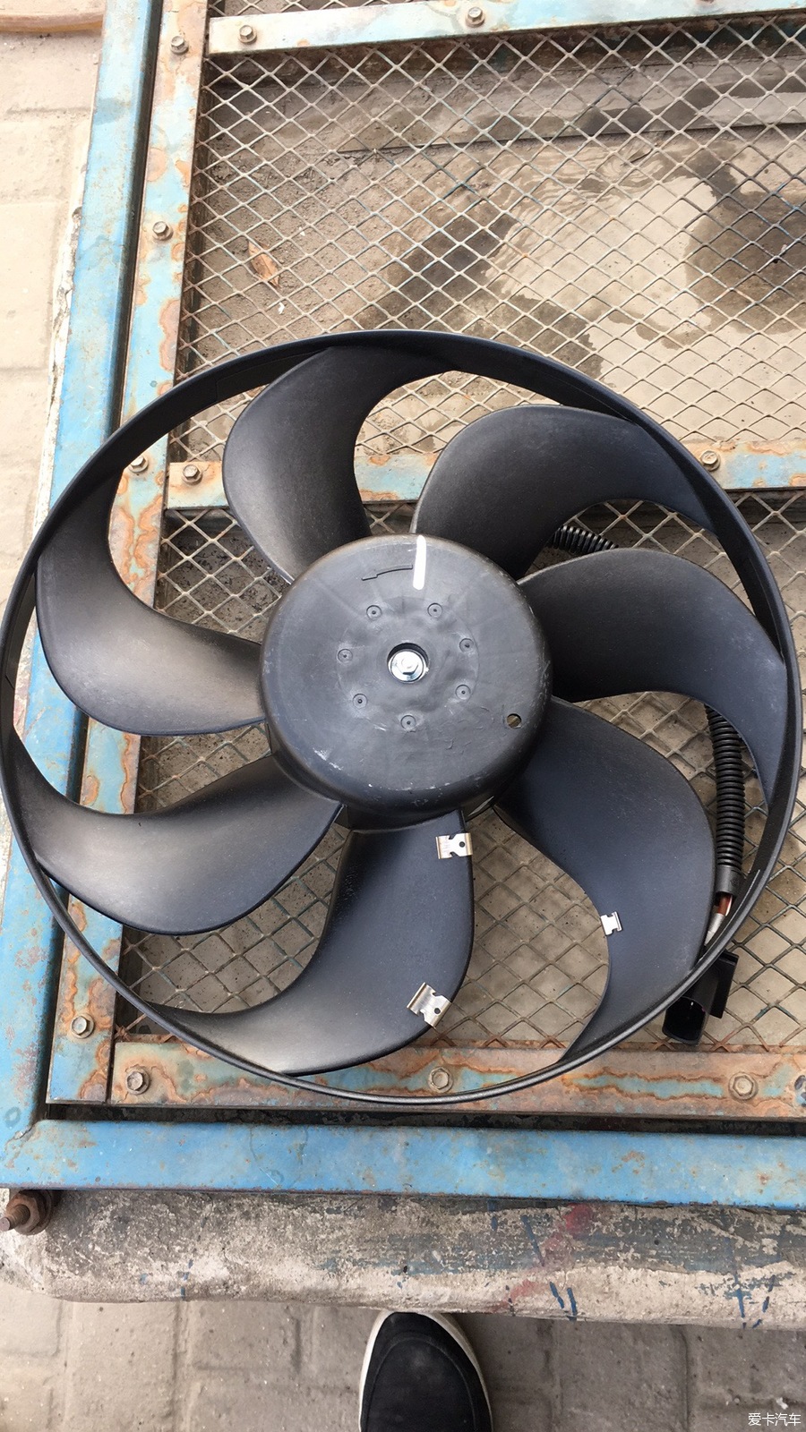

去了一趟4s店准备买个原厂的,结果没货,要300多,还要工时200,算了郁闷的回来,老板说他可以拿到好的品牌风扇,上去后,完美!相当完美,共振消除,静音,散热非常到位。

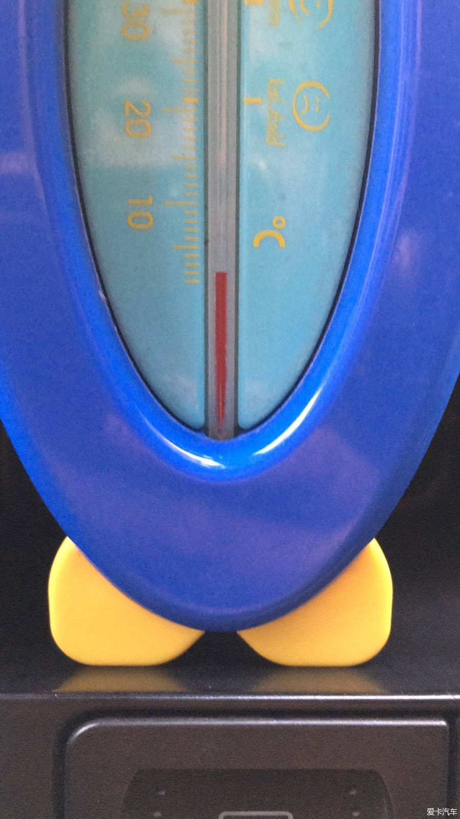

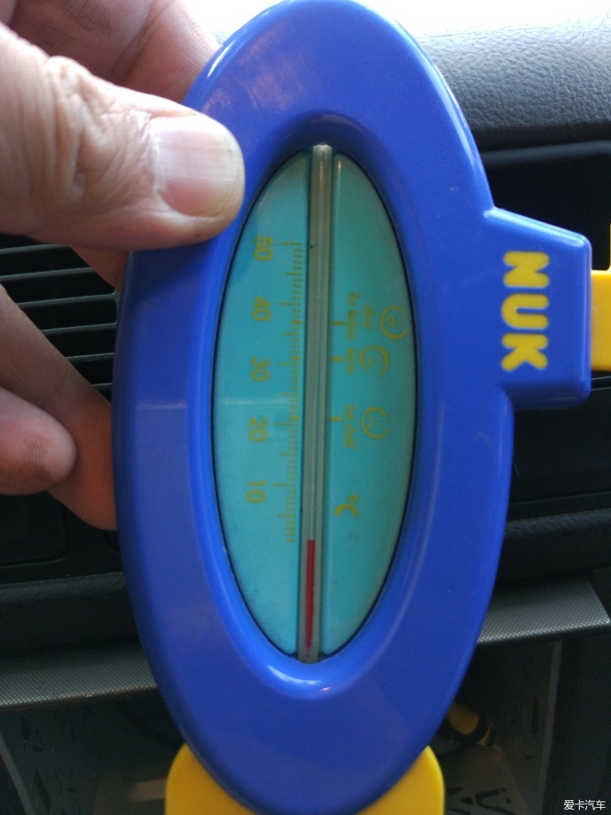

小朋友小时候洗澡测量水温的温度计这次可是大派用途,由原先咋都是下不到12-15度变为2-8度,不错!这次空调革命总体成功!不过花了不少银子

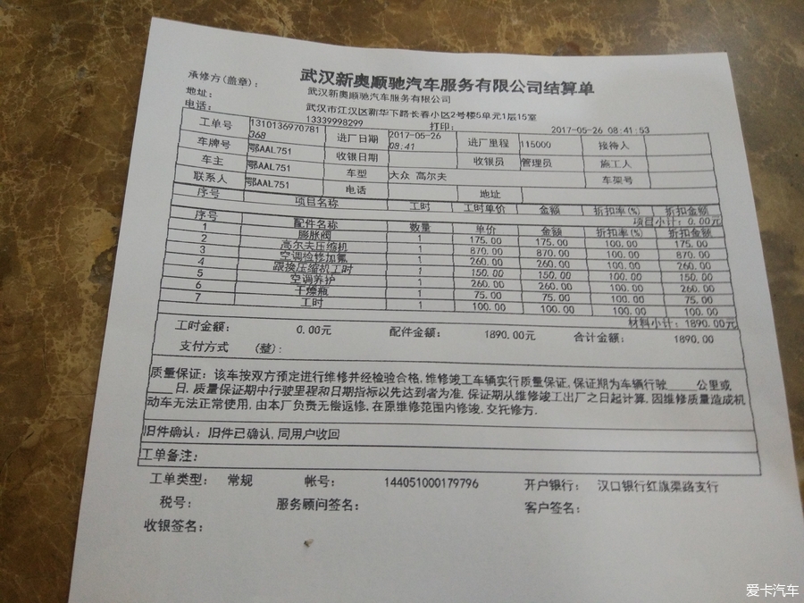

这次一共前后花费1890(老板优惠90,详细内容如下)+260(大电子扇,老板确实这个是帮忙价)+400(第一天清洗空调管道和制冷剂,制冷剂浪费了)+110(发电机张紧轮)+70(发电机皮带)=2650大圆
不过空调效果吗,相当不错,你想想空调压缩机、散热主风扇、电动机皮带、电动机张紧轮、膨胀阀、换了新冷媒、清洗干净了室内空调扇热器,清洗了制冷剂管道,清洗了冷凝器和主散热水箱和出风道,基本上就是一套新空调系统,期盼明天我的张凡兄弟家的骐达空调能够重获新生,应该是也有十年了!武汉市在江汉区需要改善夏天舒适度的朋友还是可以找这家玉兰里汽车维修空调专家彭总(电话13339998299)的。总体来说价格适中,技术人员技术相当不错,老板也实在(今天还请问吃了块西瓜,哈哈)!

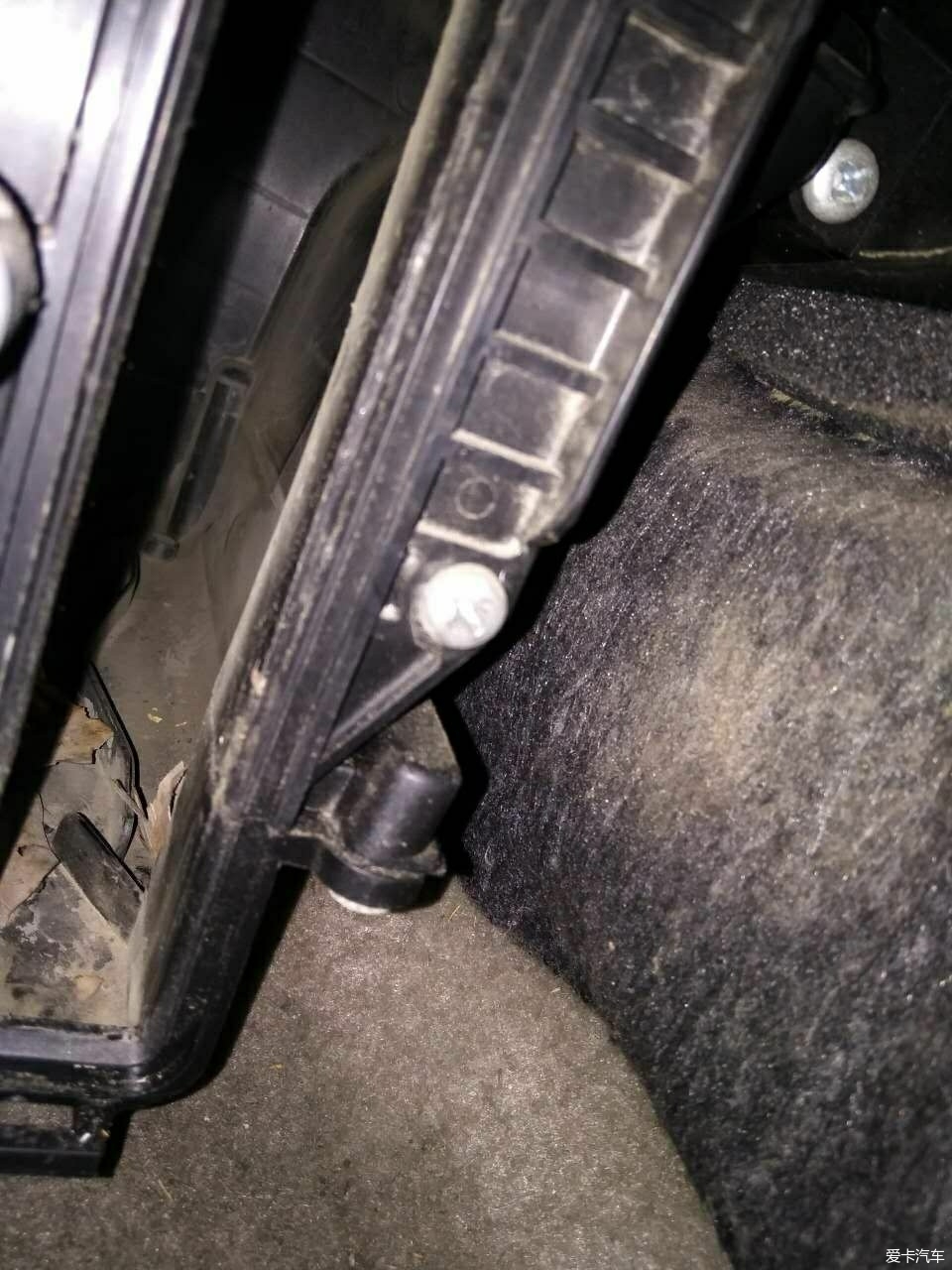

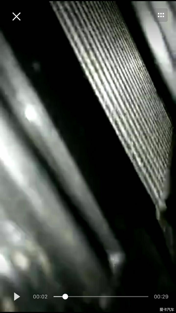

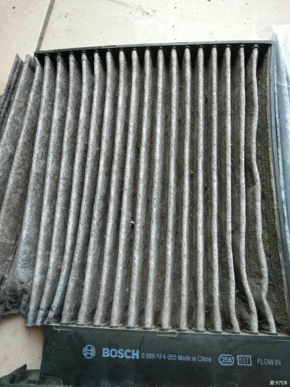

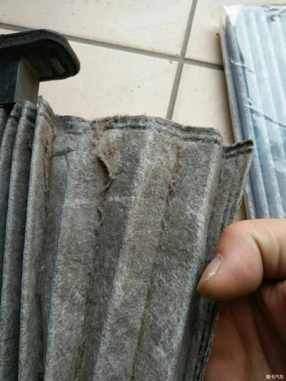

兄弟的一辆骐达空调也是异响,效果不好,一拆,也是太脏,换了惰轮和清洗,花了500多,搞定,后面再发清洗的照片
来自 爱卡Android版 发表于 2017-05-28 07:26    IP属地:未知
这个是清洗好的照片,再次告知大家,空调用了两年,建议就清洗室内散热器哦,这个很容易忽视,再空调效果不好就检查高低压(如果两个压力一样那就是膨胀阀可能故障,管道如果漏气肯定不会有压力),制冷剂量(高了一样影响效果,要放一点),冷凝器(一般只需要清洗),散热扇(这个别看他在转,但是没有高速档,一样是费的,一般十年以上的车建议换),压缩机看工况(一般都还好,要是像我这样的天蝎男,建议换新的,现在价格比13年前可是便宜了不少,以前要4-5千一个压缩机,现在4-5百),最后要检查压缩机皮带,皮带不行一样影响效果,到此我的四大火炉之武汉娃的空调篇基本暂停,后续再和各位爱卡朋友交流

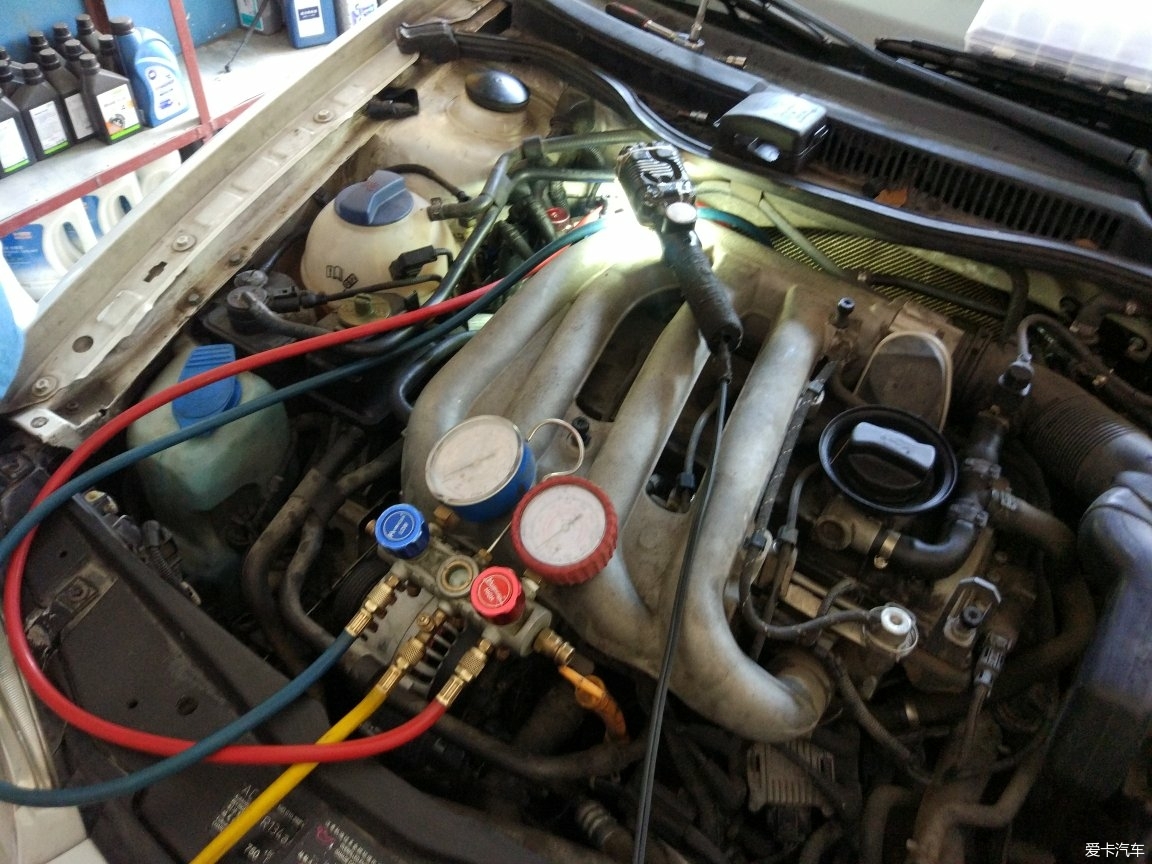

今天早上一直效果不错,结果突然停车一会就又不治冷了,再次骚扰空调砖家彭总,发现压力有问题,都是高压,应该是膨胀阀堵了,重新更换膨胀阀问题依旧,更换干燥瓶,故障消除,一直在晚上试车,空调目前温度1度左右,OK了,期盼再不出问题

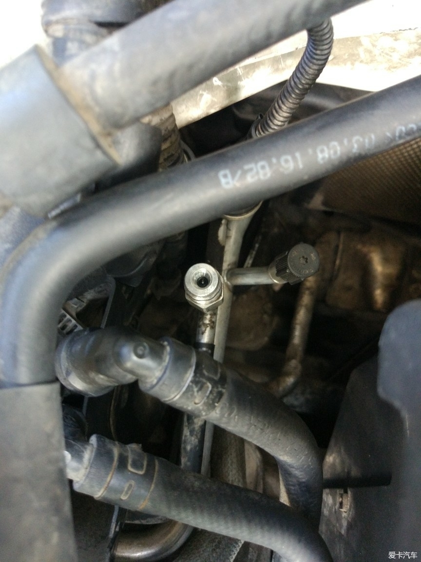

空调低压口的螺帽掉了一个,有点郁闷
