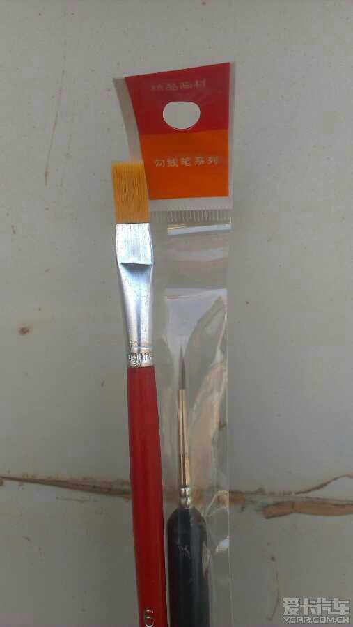

顺道买了两只笔。给封装做准备。
