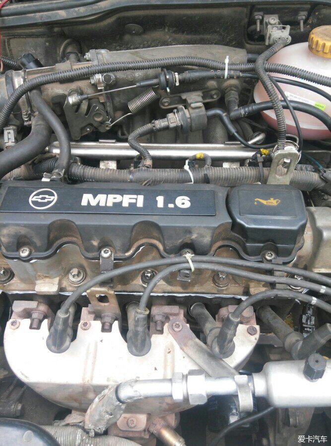

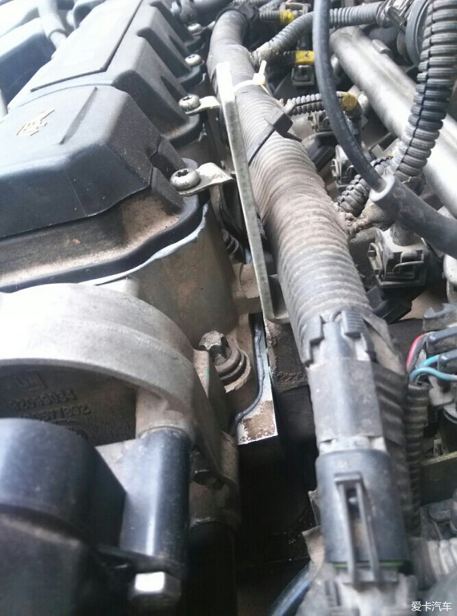

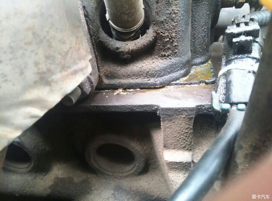

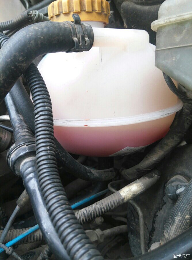

车子用了十多天了,今天开盖检查给大伙一个交代:
车子点火平顺,冷车不像以前抖动了,按摩椅再也没有了,小失落!
发动机后部沒有渗油现象,非常滿意。
近距离观察气缸垫,沒有渗油,黄黄的像油的物质是气缸垫专用胶。
冷却液回水壶换了个新的,原来旧的看不见水位,现在很直观,水没见少,很好。
拔出机油尺,看到机油很清亮。车子大概跑了八百多公里,机油沒见少。心想油底壳都洗干净了,所以当时就加了一桶机油,有点多,超出机油尺上限三四毫米的样子,现在取出来还是超三四毫米,难道真的不烧机油了!真的不烧机油!不烧机油!重要的事说三遍,别人说过的。
OK!小欧又变年轻了,加速不费力,跟车也不挫了,更让我惊喜的是带档滑行放屁的问题也沒有了,呵!怎么就这么完美呢!谢谢各位的顶,各种顶!在此收工。
