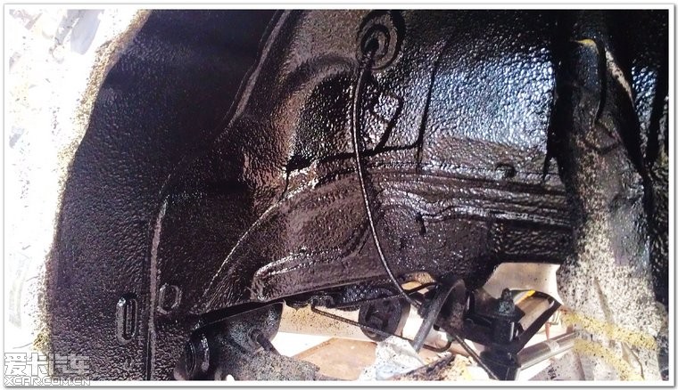

    新车都是每位车主手心里的宝贝,所以开始做防护,先是底盘装甲再到发动机护板。
    底盘装甲其实就是在底盘金属底板上喷一层防腐层,减少路面水迹飙溅引起底盘生锈。虽然现在造车的防腐技术已经很好了,但是出于爱惜心理还是能上的都上,起码还有点效果吧,再不济也能阻隔点小石头蹦到底板的声音嘛。
    于是可怜的爱车上架了。。。轮子被拆个精光,几块塑料护板也被拆得精光
拆掉轮子后的钢板,各位车友,避震上的四个彩色点代表什么意思?
开始贴报纸做防护,免得喷到不该喷的地方
    喷作业的图就简略了,每贴只能贴10张,用的是3M的底盘装甲,填充物标明是橡胶,不含沥青,臭味不重。下面是喷好的样子,底盘没贴出来,张数有限
放大效果
另外可怜的LZ因为靠近车太近被不小心喷中。晕死,新衣服报废

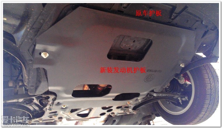

接下来开始上发动机护板
这是原装的护板,就是一层塑料皮,又软又薄
另一个角度
    原护板不能保护后面,变速箱整个露在了外面
    选择护板的时候纠结几个问题,装什么样的发动机护板?
    塑料的经不住撞击,钢板的又担心太重废油生锈,铝合金的价格又高、金属的又担心万一出事发动机沉不下来被挡住。
    于是去找了快号称PC合金树脂护板来装,摸起来确实比原装的塑料板要坚韧很多。但是帮装的何叔说碰到石头照样烂,算了,买都买了又不能退,还是装上吧。
    下面就是第三代PC合金树脂护板卖家介绍里面还添加有SMAH共混物(不知道是什么)强度提高两倍不会被腐蚀
    新护板的安装是需要拆掉原护板的因为原护板挡住了新护板的安装支架,但是新护板有不能包住车头部分,于是何叔想了个办法,即保留原车护板又能安装新护板。就是在原护板上给新支架挖两个洞,让支架伸出来
最后就是安装好的样子,还不错吧~
    好了,底盘装甲和发动机护板作业就发到这里。因为手机拍照不是很清楚抱歉了各位看官,另外每贴图有限只能简要贴一下了。

新护板的安装是需要拆掉原护板的
恩,不过因为新护板前端漏风,所以迫不得已保留了原护板
