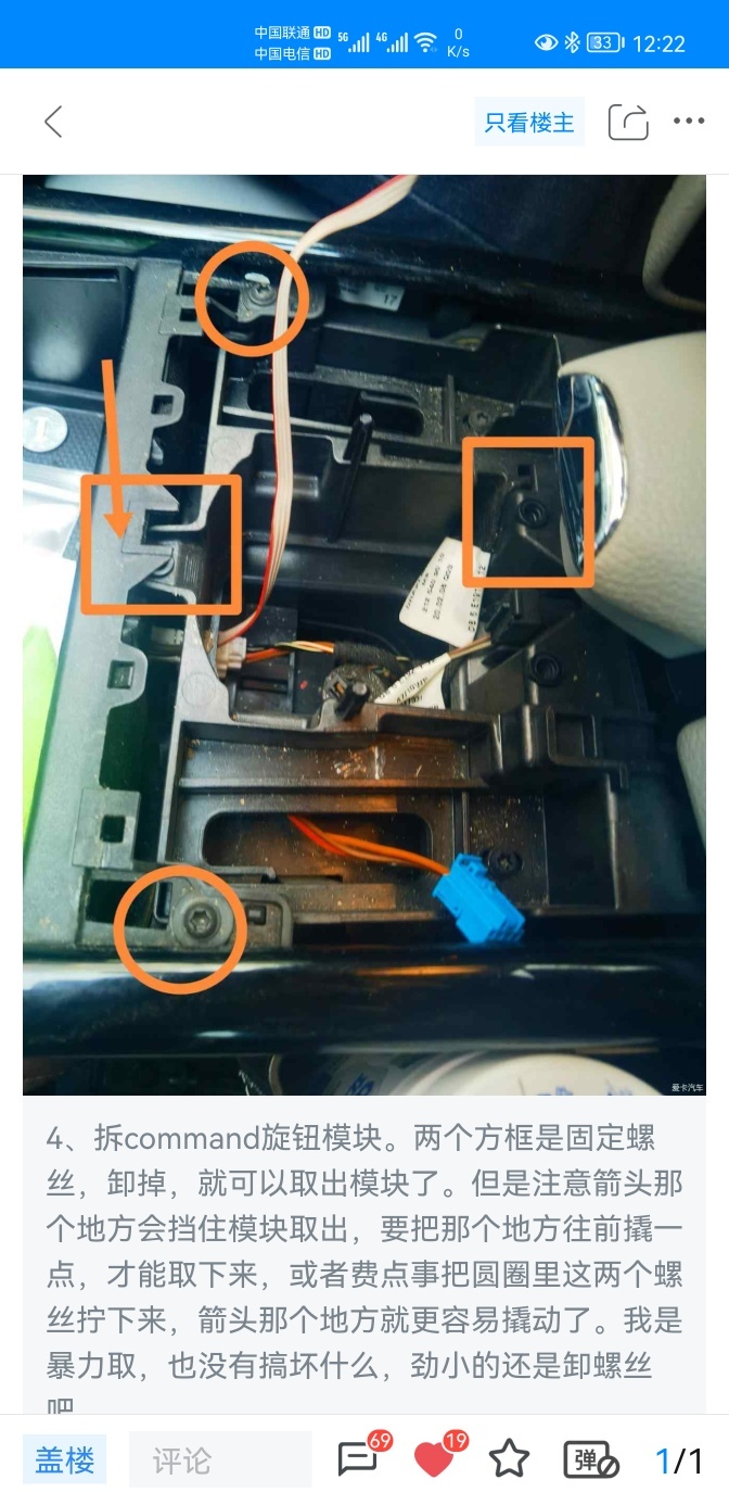

引用 香槟凝凝 于 2021-11-13 09:40:39 发表的回复
扶手盖子挡住两颗螺丝,怎么搞
方框里是固定螺丝的位置,有两个,其中一个在扶手下面
