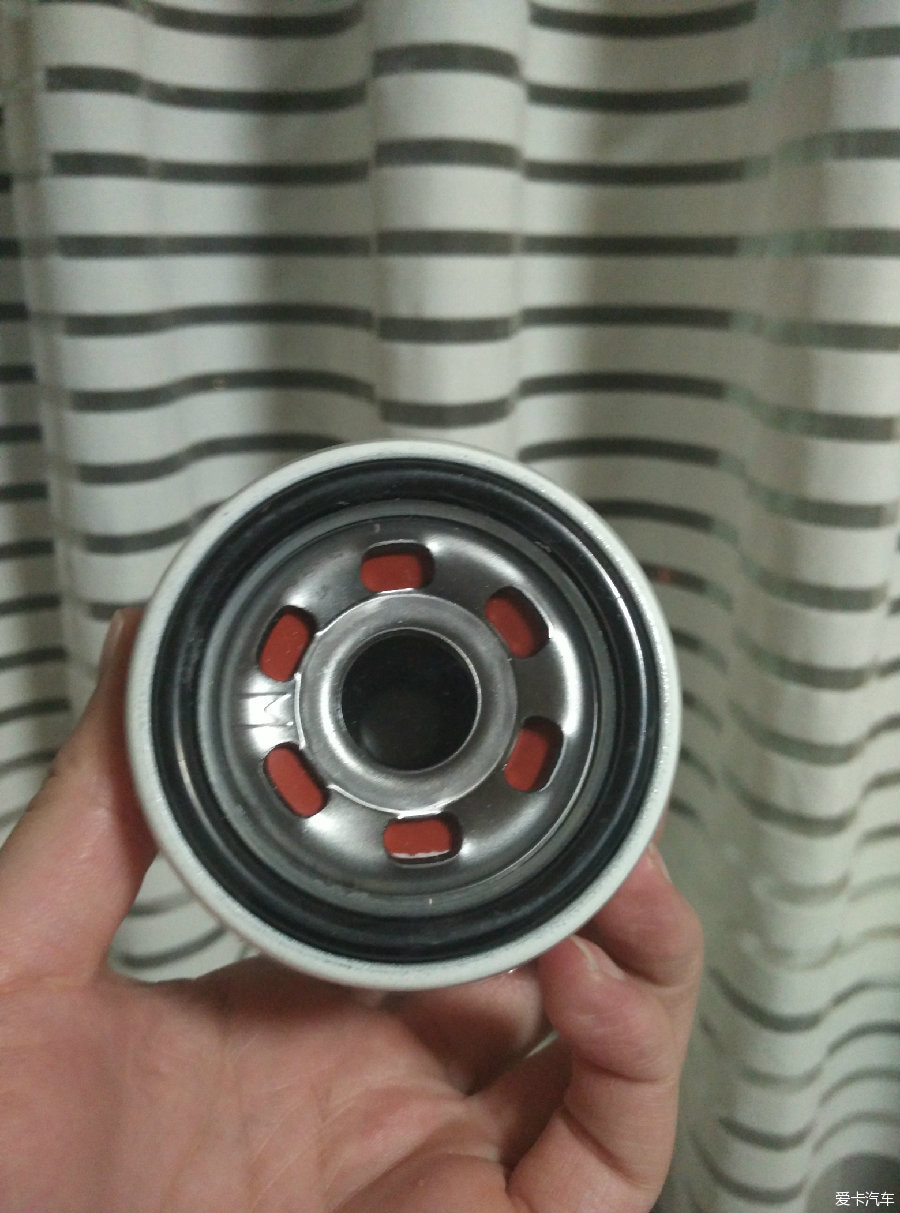

构思完成:
这个中间的柱子是可以拧下来的,那个三角形缺口就是旋转受力点,第一步拆下来
第二步装磁铁:
产品尺寸:D51*d38-2(外径:51mm;内径:38mm 厚度:2mm;) (尺寸形状可定做)
性能材料:350℃耐高温钐钴磁铁 (可定做各种性能磁铁)
充磁方向:厚度方向充磁 (可按要求定做轴向/径向充磁)
电镀涂层:镀镍(可定做镀锌,镀镍,镀环氧,镀金等各种电镀)
最大耐温:350度
第三步装回柱子
施工结束

发表于 2016-01-31 00:03    IP属地:未知
引用 ifeng-408 于 16-01-30 23:43 发表的回复
机油必须流过磁铁或淋到才能磁吸铁渣吧?
整个机滤盖都会充满机油的

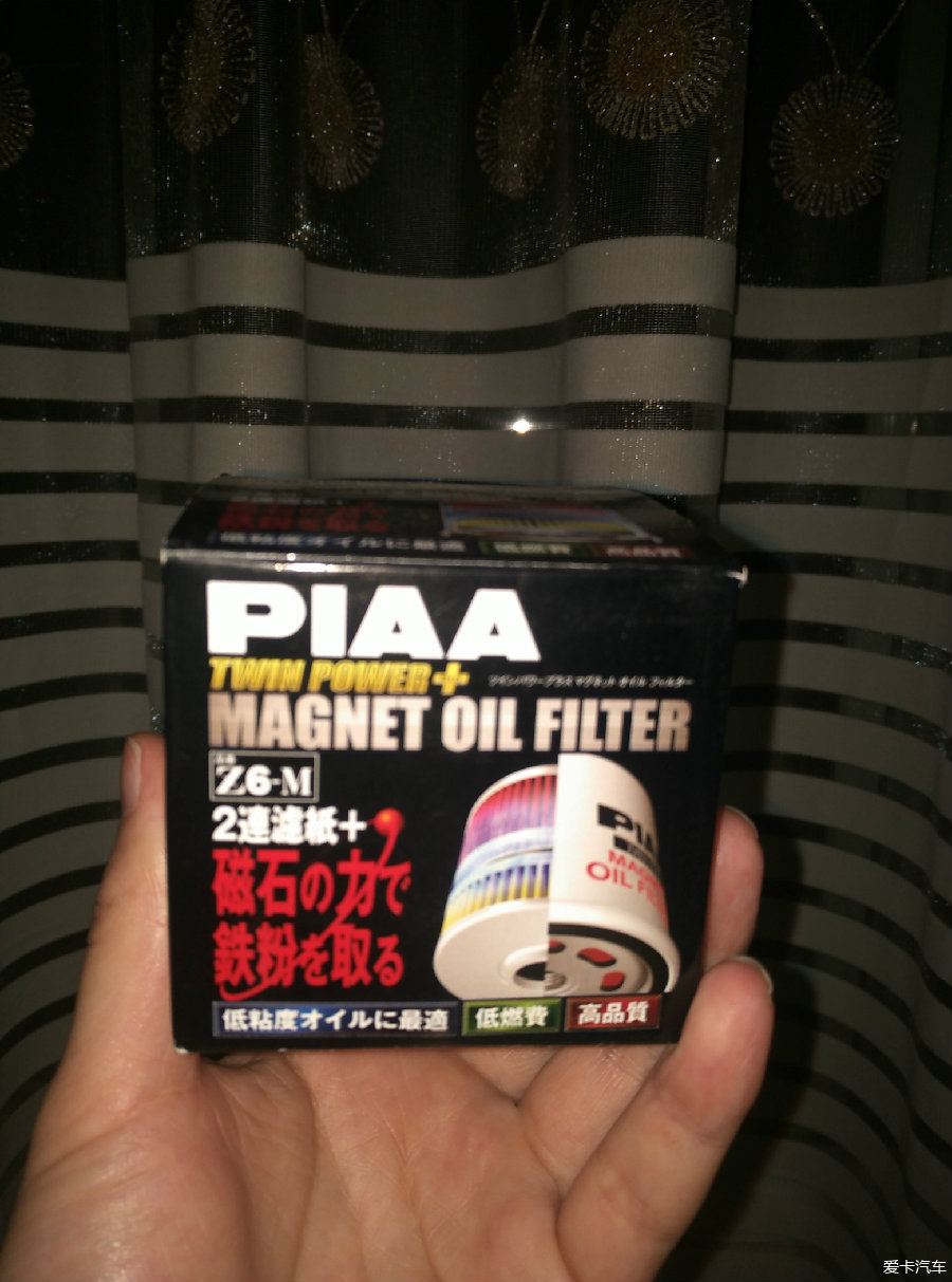

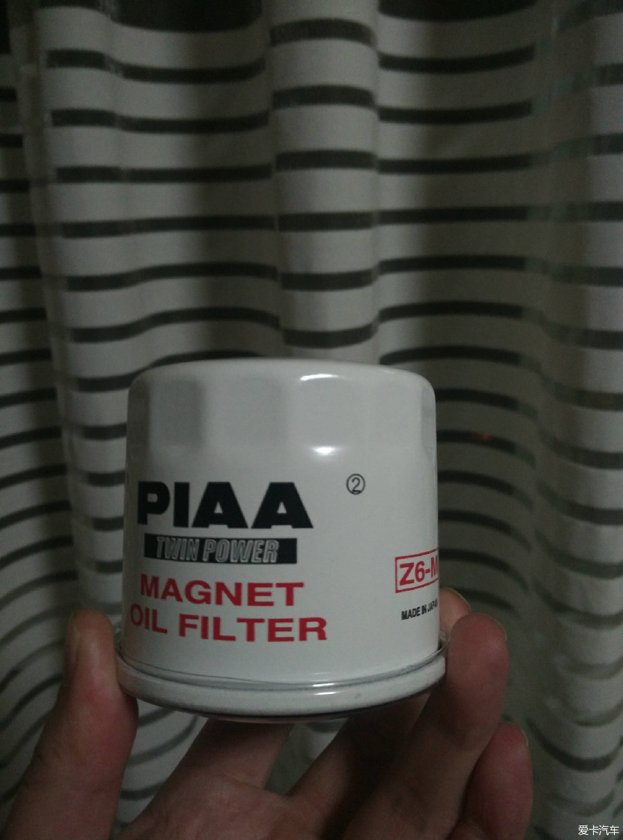

发表于 2016-01-31 00:05    IP属地:未知
引用 鹤马士 于 16-01-31 00:04 发表的回复
如果没铁屑呢?
那PIAA的磁铁机滤存在的意义是什么?

发表于 2016-01-31 00:13    IP属地:未知
引用 my0408 于 16-01-31 00:07 发表的回复
真的有用吗?
跑100万公里的车 考虑这个了吗?
百万级车用的,正厂件,非改装件

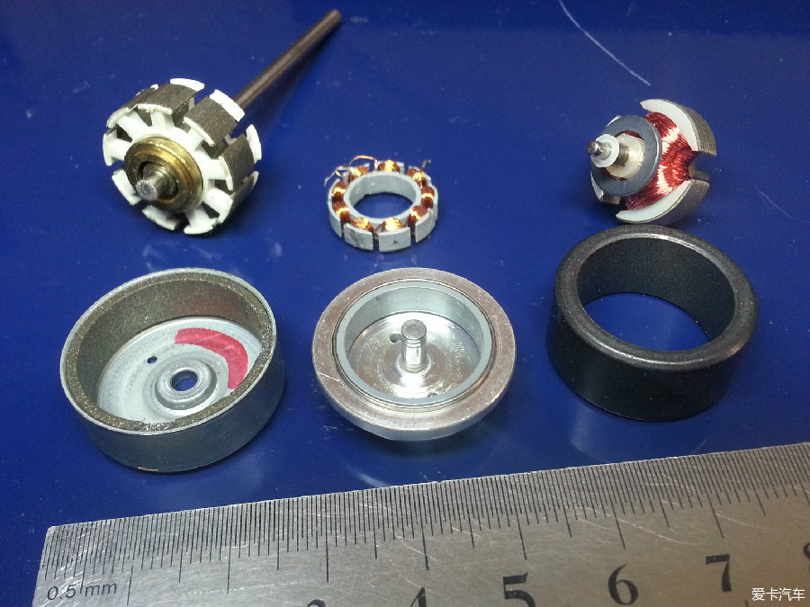

发表于 2016-02-20 14:34    IP属地:未知
引用 心在中天 于 16-02-20 14:30 发表的回复
LZ你看这几种磁铁尺寸合适不
从左至右:
1:光驱主轴电机外转子磁铁,10磁极耐高温钴磁,磁能积高镀锌铁皮外壳,可抵御机油压力,只要将端盖磨掉即可...
恐怕不行,机滤中心是旁通阀所在位置,那个中心孔尺寸太小,恐怕会影响流量和油压
网页链接
生命不息,折腾不止。
发表于 2016-02-20 14:41    IP属地:未知
引用 心在中天 于 16-02-20 14:37 发表的回复
将端盖磨掉就成磁环了,应该可以的。
磁铁易碎,不好加工,不如直接买成品
