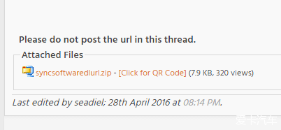

请大侠帮我看看我该下载这两个图中的哪一个附件?谢谢
随便,关键是要这个文件里面下载证书的链接,这个链接已经有人贴出来,所以不用再下载这个文件了
