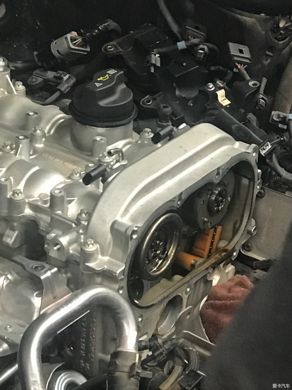

奔驰E级论坛 >  M274凸轮轴调节器更换维修的作业
来自 爱卡iPhone版 发表于 2018-08-11 22:41    IP属地:未知
引用 xuser13325277 于 2018-05-30 14:08:55 发表的回复
你好,这个奔驰274发动机凸轮轴换了个正厂的好了吗
换完就好了
来自 爱卡iPhone版 发表于 2018-08-11 22:45    IP属地:未知
引用 下一站江门 于 2018-06-12 17:29:51 发表的回复
跟我的一样呢...也是信号盘移位了..我这师傅更牛B..直接帮我敲..还弯了..一开始是打火异响..敲了后就变成几次打火才行..后来也是整条凸轮轴换了..好像是3000左右吧..工具在X宝上有卖的..300块好像..
反正这 ...
你的才3000,我花了八千
引用 liuliujj1988 于 2018-06-26 04:25:56 发表的回复
苦逼,我的C63 也是这个该死的通病
换了吗
引用 温柔VS一刀 于 2018-06-27 21:08:49 发表的回复
M274还存在气门弹簧断了隐患,刚刚修了 ...
能具体说说不,好有个准备
引用 maxssclub 于 2018-07-31 13:14:38 发表的回复
楼主广州找到组织了吗 我也是广州的 遇到问题找不到组织
还没找到
发表于 2019-08-05 22:17    IP属地:未知
引用 买点卖点 于 19-03-30 05:42 发表的回复
花了多少钱?
小一万
发表于 2019-08-05 22:18    IP属地:未知
爱卡币+6
共获得爱卡币
引用 严守壹 于 19-03-20 22:23 发表的回复
核对完正确的正时位置后,让工人认真焊接、并打磨光滑即可。
严版,这样是不是也要看师傅的手艺啊,毕竟是发动机,万一焊不好就废了
发表于 2019-08-05 22:22    IP属地:未知
引用 温柔VS一刀 于 18-12-12 21:49 发表的回复
你可以把信号盘焊死,这样就不会位移,至少解决了凸轮轴的问题!如下图:
你的焊死了吗?
发表于 2019-08-05 22:24    IP属地:未知
引用 沈高兴 于 18-11-02 11:54 发表的回复
兄弟,你是换了凸轮轴调节器,还是换了凸轮轴?271发动机好像都是换凸轮轴调节器,凸轮轴都没问题
我都换了,调节器的问题会引起凸轮轴信号盘移位,所以只能一起换
